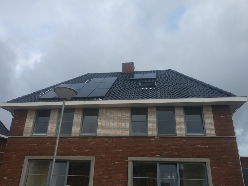

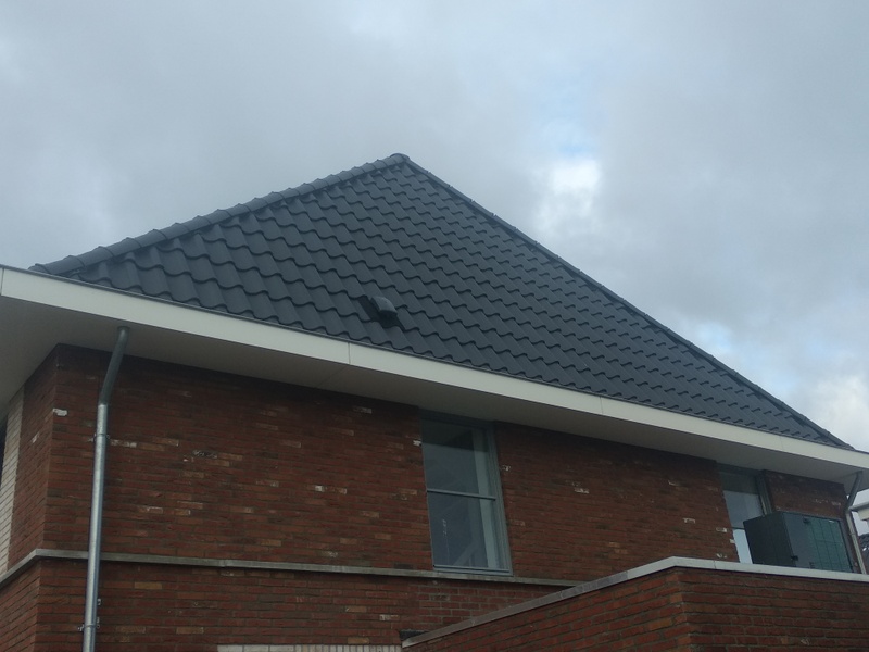

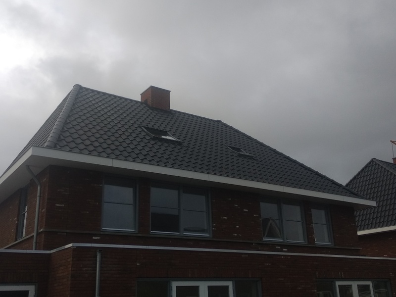

Onze nieuwe woning wordt eind volgende maand opgeleverd inclusief 2 schaampanelen. Nu is het de bedoeling dat de 2 schaampanelen verwijdert worden. Ik wil de zuid, oost en noordkant vol met panelen laten leggen.
Mijn nieuwe (toekomstige) buurman heeft aangegeven dat hij op de noordkant (achterkant) in de zomer van 2022 een dakkapel over de hele breedte laat plaatsen.
Een dakpan is 18 cm breed en 45 cm lang.
Nu zijn er twee mogelijkheden, een bedrijf alles laten plaatsen of zelf inkopen bij de groothandel en het uitbesteden (hier twijfel ik nog aan). Ik wil veel WP voor weinig. Ik heb er hier veel over gelezen en ben bekend met de solar-bouwmarkt.nl
Concrete vragen:
1. Hoeveel panelen kunnen er maximaal op de drie dakvlakken (wat is het beste legplan)
2. Zijn optimizers nodig?
3. Heb ik last van zijn nog te plaatsen dakkapel?
4. Welke omvormer adviseren jullie?
5. Er ligt nog geen bestrating in mijn tuin, is dit een probleem voor het plaatsen van de panelen?
Ik hoop dat jullie mij willen adviseren.Afbeeldingslocatie: https://tweakers.net/i/jiAEFaIywbjQ4QdT4wFZLDKXS1k=/800x/filters:strip_icc():strip_exif()/f/image/dIIgJs5I0dbYEJL7laR01aJc.jpg?f=fotoalbum_large
Met een lastig dak als dat van jou helpt het als je zelf alvast even netjes een tekening maakt van elk dakvlak met de maten en daar je eerste idee van een legplan in tekent.
Voor het overzicht heb ik graag een luchtfoto bij met het noorden boven. Heb je zoiets? Bij nieuwbouw kan dat lastig zijn, dat begrijp ik.
  • Bravertal
  • Laatst online: 19:49
Ik heb helaas geen luchtfoto doordat het nieuwbouw is. De maten vind ik ook lastig omdat het schuin loopt, daarom heb ik het formaat van de dakpan erbij geplaatst.
Op de zuidkant (er liggen nu 2 panelen) en op de oostkant (lange zijde) is er ook een rooster. Hebben de panelen hier last van?
