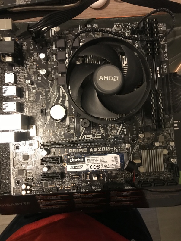

Beste medetweakers,
Ik heb een eenvoudige pc in elkaar geflanst, echter er gebeurt helemaal niks als ik hem aan wil zetten:
Geen geluidje, geen lampje, geen fan.
Alle kabels nagelopen, alles eruit gehaald en opnieuw aangesloten.
Geprobeerd hem met alleen mobo, processor en geheugen op te starten.
Geheugen eruit gehaald en opnieuw erin geprikt.
De PSU , het geheugen en de case zijn nieuw.
Mobo en processor had ik al een tijdje liggen maar waren ongebruikt.
De cpu zat wel al op het mobo aangesloten.
Ik weet gaf niet meer wat te doen.
Iemand een idee wat ik niet goed heb gedaan?

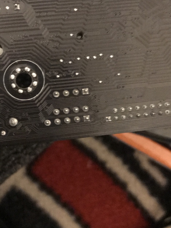

Het kan dat je sluiting hebt met het stekkertje om de CPU te voeden. Er zijn er 2 die daar op passen en die hebben de + en - omgedraaid. Nu je toch het moederbord los hebt liggen kun je aan de onderkant kijken wat de + kant is en welke de -. Kijk daar je stekkertje van de voeding op na.
  • nilisj
  • Registratie: April 2018
  • Laatst online: 04-10 20:47
JantjeKoud schreef op zaterdag 16 januari 2021 @ 18:08:
Je bedoelt echt aan de onderkant van het mobo kijken?

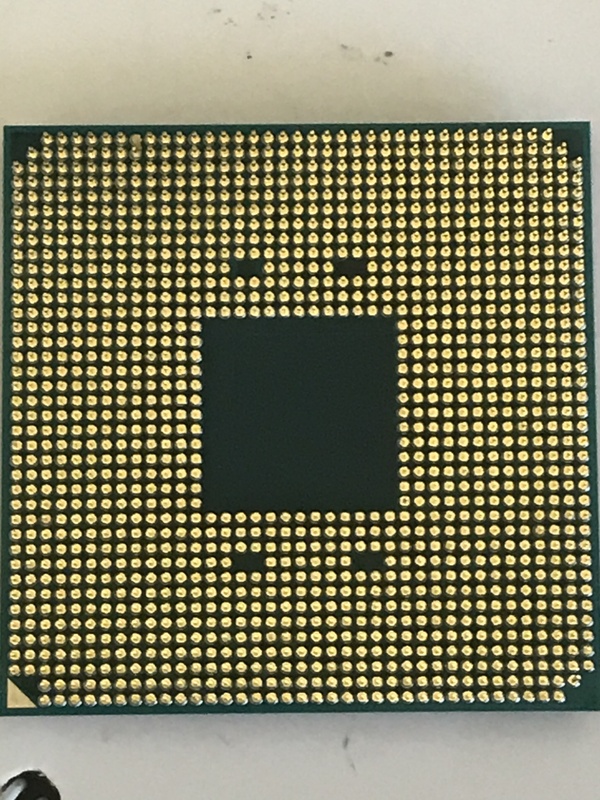

Als de processor niet goed is, reageert er dan ook helemaal niks? Geen piepjes e.d.?
  • Elmo_b
  • Laatst online: 29-01-2025
Als de cpu niet goed is dan gaat de pc 99% can de keren wel aan maar geen beeld en piepjes uit de speaker.

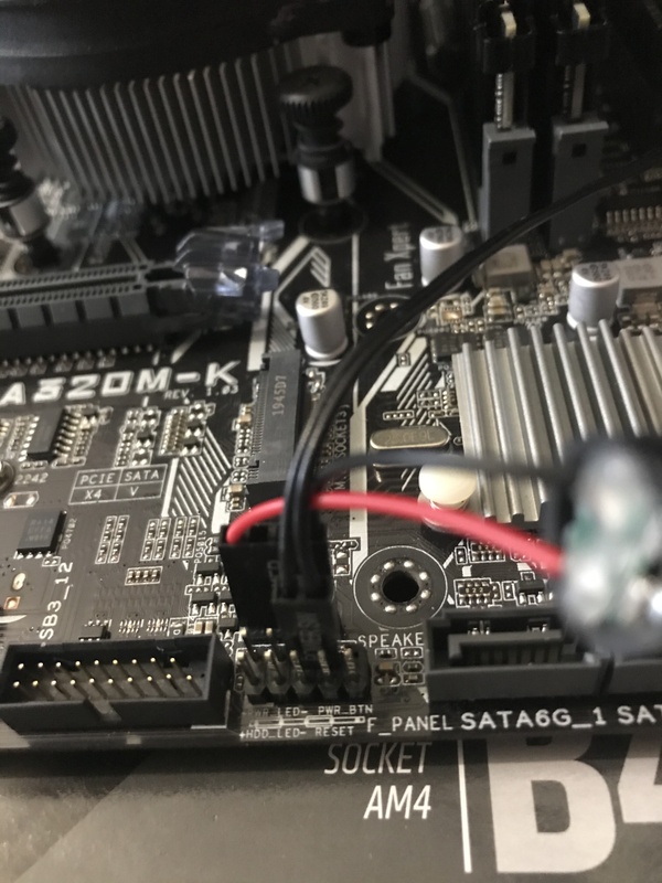

Wat ook leuk is:
Op de foto is het net niet helemaal goed te zien, maar heb je de aan/uit knop van de kast wel aangesloten op de juiste pinnetjes (en zit daar niet het luidsprekertje op)?
„Ik kan ook ICT, want heel moeilijk is dit niet”
  • nilisj
aawe mwan schreef op zaterdag 16 januari 2021 @ 20:50:
Is inderdaad lastig te zien, maar zijn de juiste pinnetjes.

Moet de 4 pin van de processor niet een slag gedraaid zitten? Het slot zit volgens mij bij 99% van de borden bovenop. Als dat klopt hoop ik niet dat er iets kapot is.
Er zit een lipje op de connector op het moederbord, daar moet het clipje overheen vallen.
Volgens mij zit de schakelaar toch ook echt op de aansluiting van de resetknop.

  • ErikRedbeard
  • Laatst online: 01-10 23:32
ErikRedbeard
Cookiecutter 5.0
WEBGAMING schreef op zondag 17 januari 2021 @ 20:52:
Moederbord even opgezocht.
Deze zit inderdaad een kwartslag gedraaid.
Appart om te zien, maar zit dus wel goed.

Schakelaar zit goed. Die gaat er ook echt maar op een manier op.
De schakelaar zit op de 2 rechter pinnen van de bovenste rij.
Daaronder zit nog een rij met 5 pinnen.
Op het mobo staat daaronder
Boven: power btn
Onder: reset sw
In het boekje staat niks.
Ik neem aan dat ik dezelfde volgorde aanhoud.
Ik heb het met de schroevendraaier trouwens ook op de reset pinnen geprobeerd ook zonder resultaat.
En ik doe het inmiddels ook op een blanke doos. (y) .

  • Santford
  • Laatst online: 11-10 10:45
Santford
FP PowerMod
Het is al genoemd en de foto is niet heel scherp, maar als ik in de manual kijk dan ben ik niet overtuigd dat de power button goed zit aangesloten. Het lijkt alsof de speaker op de header erboven aangesloten moet worden en de power button op de plek van de speaker. Volgens mij sluit je nu met de speaker de power led + en de GND kort.
De rode en zwarte draad van de interne speaker moeten in posities naast elkaar zitten met de min aan de buitenzijde van de connector.
https://dlcdnets.asus.com..._v2_print_vendor_only.pdf
  • binbero
  • Laatst online: 08-10 16:55
Als ik zo kijk lijkt het inderdaad dat je de speaker hebt aangesloten.
op de plek waar de powerknop aansluiting zit .
  • floorcleaner
  • Laatst online: 12-10 00:47
stuur eens een duidelijke foto van het stuk waar je de startknop / resetknop / speaker enzovoort hebt aangesloten aub ?
Als je een multimeter hebt, meet dan eens of de aan/uit switch wel werkt ? Het zou niet de eerste build zijn waar de draadjes aan de kant van de aan/uit schakelaar zelf losgekomen zijn.
Helemaal dode config komt, zo als hier boven aangegeven, maar zelden voor.

Heb een keer gehad dat de aansluiting van de powerknop op de verkeerde kant geprint was. Aansluiting omgedrAid en toen werkte die wel.
  • ManiakNL
  • Laatst online: 08-10 10:22
Ik heb een keer een soortgelijk gedrag gehad, wellicht kan dit helpen.
Bij mijn eerste poging had ik de interne speaker niet aangesloten (dat ding die moet piepen als er wat mis is)
Nadat ik deze had aangesloten startte mijn destijds nieuwe PC op zonder problemen. Voorheen gaf hij geen enkel teken van leven. Maar goed dat was 8 jaar terug.

  • torretje2012
  • Laatst online: 12-10 18:03
https://steamuserimages-a...381CD80B277C9C495B6F16EC/
Als het goed is is dit hem, anders even closeup van de headers dan kunnen we het beter zien.

  • nilisj
floorcleaner schreef op maandag 18 januari 2021 @ 01:23:
Afbeeldingslocatie: https://tweakers.net/i/JBOvC3TLoCEkNDoU0huJvJ1TBtg=/x800/filters:strip_icc():strip_exif()/f/image/0mS84j5nq8cJvYmuBkDMELF6.jpg?f=fotoalbum_large

  • nilisj
Bij het verwijderen van de cpu fan eerst de föhn erop gezet
Helaas bij het losschroeven nam de fan mijn cpu mee. Totaal geen kracht gezet.
Pinnetje bovenin 7e van links is verbogen.
Mobo doet trouwens nog steeds niks.
Afbeeldingslocatie: https://tweakers.net/i/hPBJC4fEjqroOu0R4eRtlecQlnc=/x800/filters:strip_icc():strip_exif()/f/image/gxMkXdmBFJb9mo1e3WuZ80r6.jpg?f=fotoalbum_large
nilisj schreef op maandag 18 januari 2021 @ 15:03:
nu heel voorzichtig het pinnetje rechtbuigen....afbreken is weggooien.
Meest rechtse pin, op 2e rij van onder lijkt ook net een beetje de andere kant op te wijzen op de foto.
Zet deze ook meteen recht als je bezig bent, anders heb je bij de volgende keer monteren weer hetzelfde als pin7.

In de wetenschap dat ik deze vraag beter eerst had kunnen stellen:
Wat gebruik je om die pinnen weer recht te zetten?
  • Max-Imus
  • Laatst online: 24-09 10:28
Ik pak altijd de binnenkant van een bic-pen; de achterkant is qua maat ongeveer even groot. Schuif de achterkant van de "vulling" over de pin heen, en buig hem VOORZICHTIG recht.
@nilisj
Edit; nu lijkt het alsof ik vaak kromme pinnen heb, maar ik heb op de technische dienst van een grote webwinkel gewerkt, dus vandaar deze kennis ;)
[ Voor 28% gewijzigd door Max-Imus op 18-01-2021 20:31 ]

  • Max-Imus
@nilisj let trouwens op, de pin zit best dicht tegen de andere aan, dus kijk of je hem eerst met een pincet (wel een kleintje) iets los kan krijgen, anders loop je risico op het beschadigen van meer pinnen

De pin heeft de volgende omschrijving; USB_HSD1N
dus het lijkt me sterk dat deze de schuldige is van dat het systeem niet eens start. hoogstens dat hij sluiting maakt met een andere pin, wat de cpu niet leuk vindt, maar hij wordt omringt door andere USB-gerelateerde pinnen

Het terugbuigen van de pin is een totale mislukking geworden :).
