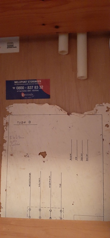

In mijn meterkast staat een schema waar de loze leidingen voor zijn.
Mijn vraag is loopt er ook 1 naar mijn zoldet
Deze vw, kookl. 2 x boilerloze leidingen zijn er.Afbeeldingslocatie: https://tweakers.net/i/yODrm5kJ2wa-AkRvKD5iG84wJfo=/x800/filters:strip_icc():strip_exif()/f/image/yUhZfUpmihn6WfBuuHQMBwcv.jpg?f=fotoalbum_large

Je zal dan toch ergens in huis de uitgang van deze loze leidingen hebben? Waar zijn die?

Ik denk het niet, of ze hebben ooit gedacht om een boiler op zolder te zetten?

Dat zou zomaar kunnen inderdaad, hier zit er ook een inbouwdoos op zolder (in het stookhok) met een loze pijp naar de meterkast.

Damic schreef op zaterdag 16 januari 2021 @ 15:52:
Ja waar anders :?
@Verwijderd 2x boiler... dus waarschijnlijk eentje naar de keuken en eentje naar waar de CV hangt. Soms verstopt achter het compensatievat ofzo. Gewoon de stofzuiger op zetten en boven gaan luisteren.
