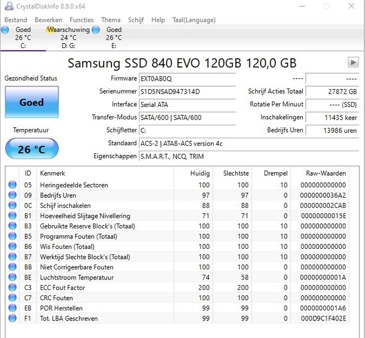

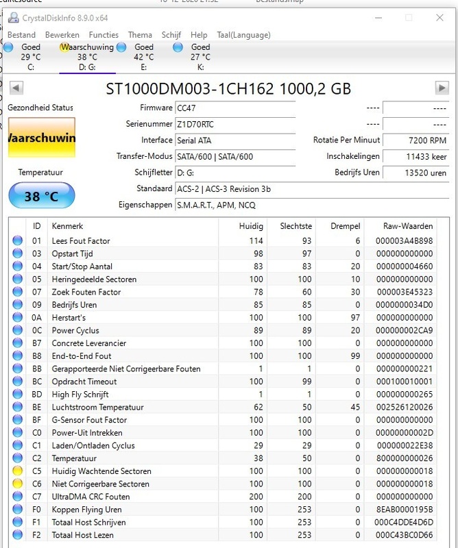

@99ruud99 heb CrystalDisk gedownload. Dit zegt ie over de disk.

@twieker34 Die Crucial is een SATA-SSD. Dus dezelfde aansluitingen als een reguliere hardeschijf.
Advies blijft, vervang al je huidige hardeschijven voor 1 nieuwe hardeschijf.
Eventueel kan je zelfs een 1 of 2 TB SSD kopen en dan heb je helemaal geen draaiende delen meer.
Zeker gezien de waarschuwing van CrystalDisk en de problemen die je nu heb.

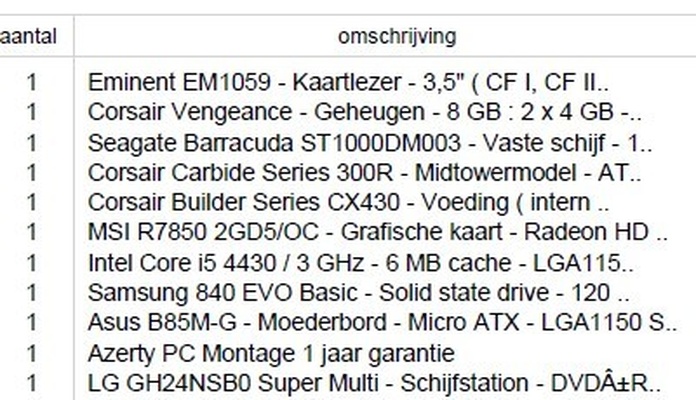

Hieronder mijn PC, is al 8 jaar oud. Ik dacht dit is misschien mooi moment om over vervanging te denken, hoewel hij eigenlijk best nog prima draait.

Als ik de reviews zo lees van de ST1000DM003 dan is dat ding net zo onbetrouwbaar als de veelom geplaagde ST1000DM001. Ik zou 'm vervangen :)

Je harddisk heeft geen communicatiefouten, maar wel 24 al verloren en niet gerepareerde sectoren, terwijl er ook al 24 in behandeling zijn omdat ze ook fouten vertonen.
Je harddisk is dus niet betrouwbaar meer (maar wel nog bruikbaar) voor data opslag.

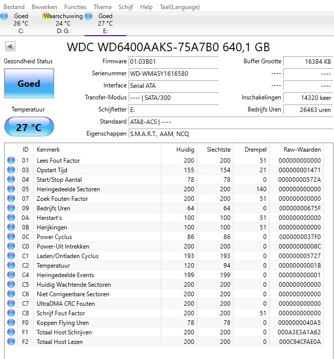

Hi @Renault zoals je ziet staat Windows als op een SSD
De E-schijf lijkt nog goed

Ziet er goed uit, alleen die temperatuur van 120 graden zal (hopelijk) een uitlees/interpretatiefout zijn ...
  • twieker34
  • Laatst online: 28-04 22:48
hai @Renault ik zit maar te zoeken, maar waar zie jij 120 graden staan dan?
  • Jaer
  • Laatst online: 19-10 19:51
C2 2e plaatje ;)

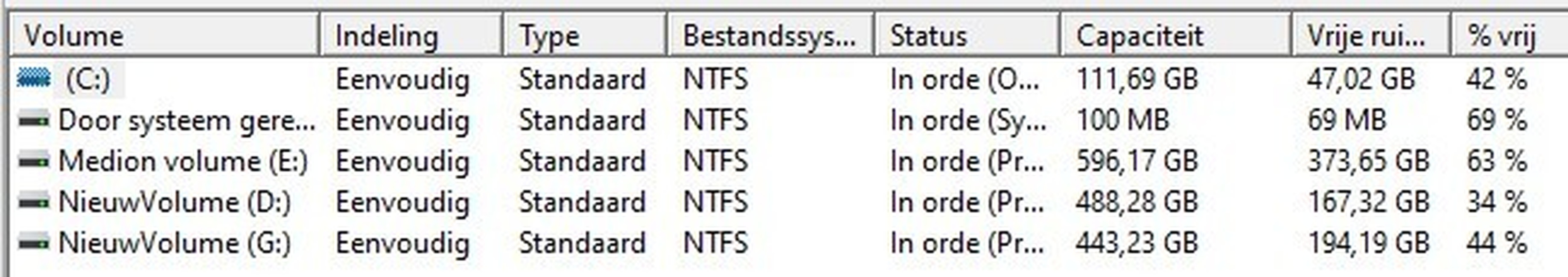

Dit zijn huidige partities, waarbij C-schijf een SSD is en D en G zijn de partities van 'rotte' schijf
Afbeeldingslocatie: https://tweakers.net/i/m92KaUhjSnlhvI0gnUN7x2Xm8F4=/full-fit-in/4920x3264/filters:max_bytes(3145728):no_upscale():strip_icc():fill(white):strip_exif()/f/image/RmygBeW0YKl5AJ1yZCV564NI.jpg?f=user_large
In totaal zo'n 1.5 TB waarvan nu zo'n 700 GB vrij is. Bij een 1 TB zou ik dus 200 GB vrij hebben. Maar goed, dat moet wel kunnen denk ik. Vind 150 euro de max en daarvoor vind ik geen goeie 1.5 TB SSD denk ik.

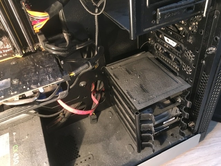

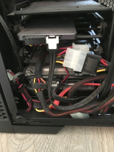

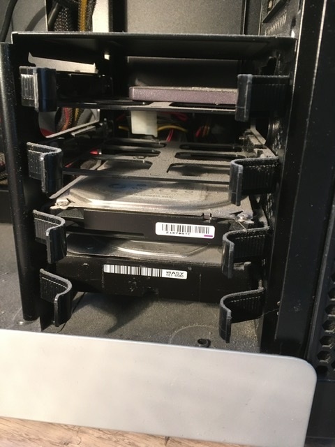

Heb kast maar even open gemaakt. Dit is inhoud, waarbij de 2e schijf van onderen de 'rotte' is en de bovenste kleine schijf boven dat lege rek de SSD. Kan ik gewoon die 'rotte' er uit halen en vervangen door SSD? Eerst de stekkertjes loshalen, weer inpluggen en klaar? Haal ik de oude schijf er uit door die clips aan voorkant opzij te duwen en dan er uittrekken? Moet ik nog iets in BIOS aanpassen of misschien alleen de SSD formateren? Hoop vragen, sorry.
Afbeeldingslocatie: https://tweakers.net/i/rWnDtC_xYRstxB94KQ1wANrliRU=/full-fit-in/4920x3264/filters:max_bytes(3145728):no_upscale():strip_icc():fill(white):strip_exif()/f/image/wjRO3JrxiSsXFUL9n5fk4a8s.jpg?f=user_large
Afbeeldingslocatie: https://tweakers.net/i/lXbIuiydQTHZ92qXuXAFw5uS-wQ=/full-fit-in/4920x3264/filters:max_bytes(3145728):no_upscale():strip_icc():fill(white):strip_exif()/f/image/xNazsfjha9anfE4jH1d8EehO.jpg?f=user_large
Afbeeldingslocatie: https://tweakers.net/i/uSo_tYkfQk5ApKOP2NusCAriLKI=/full-fit-in/4920x3264/filters:max_bytes(3145728):no_upscale():strip_icc():fill(white):strip_exif()/f/image/gNOpscA1QNCEb7HnlA9FCsMZ.jpg?f=user_large
  • chrisborst
  • Laatst online: 19-10 21:30
twieker34 schreef op zondag 17 januari 2021 @ 11:38:
Als ik max 150 euro zou moeten uitgeven zou ik het volgende doen:
Koop een 2 TB hardeschijf (circa 55 euro). Koppel de medion hardeschijf los door de stekkertje los te halen. Duw de clipjes naar elkaar en je schuift hem er zo uit.
Installeer de nieuwe hardeschijf in het nog lege "bakje". Nieuwe hardeschijf erin schuiven en aansluiten op de plek van je medion schijf.

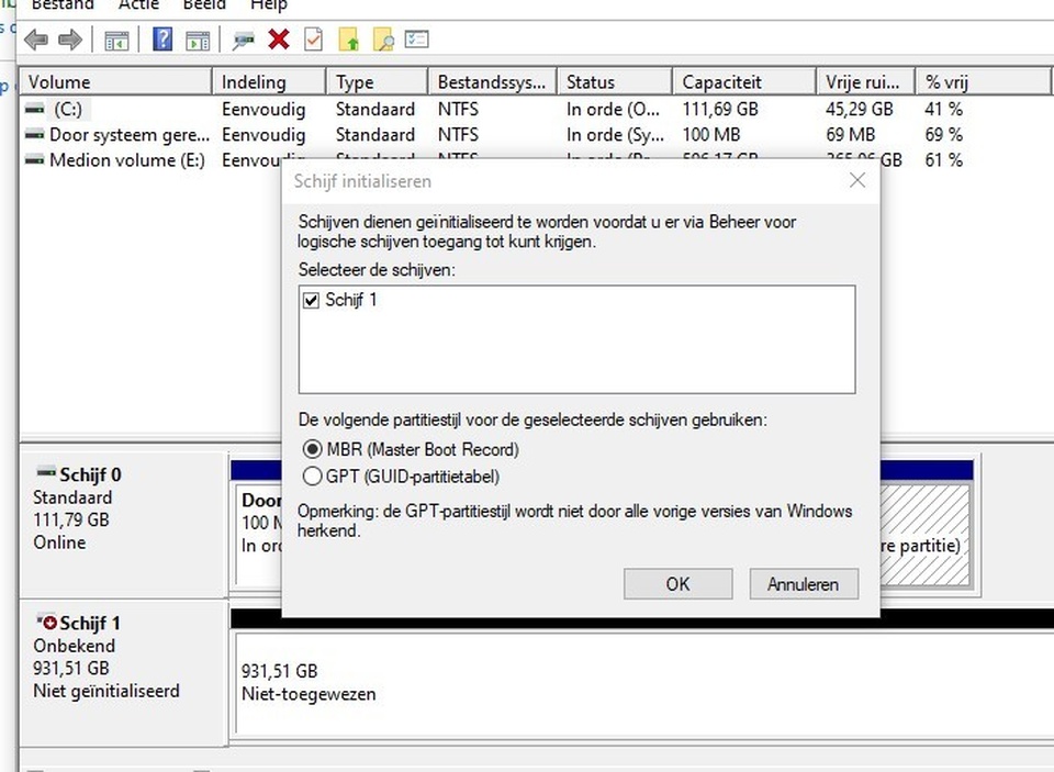

PC aanzetten en waarschijnlijk zie je de nieuwe hardeschijf nog niet. Start windows disk manager op. (Google dit anders eerst even) en je kan je 2 TB hardeschijf formateren en hij is zichtbaar.
Vervolgens kan je je oude hardeschijf kopiëren.
Daarna je rotte schijf eruit halen en de medion terugzetten. Vervolgens die kopieren en je hebt al je data op je nieuwe schijf staan. Medion eruit en klaar.
Van het geld wat je nog over heb zou ik een 1 TB SSD (Circa 95 a 105 euro) kopen om je windows opnieuw te installeren. Inmiddels zijn SSD sneller geworden en je hebt direct extra opslagruimte.
Ook zal je merken dat je pc sneller is geworden omdat je een verse installatie heb gedaan.
Uiteraard kan je ook ipv een hardeschijf voor een 1 TB SSD gaan. Zou precies hetzelfde moeten gaan.

  • twieker34
@99ruud99
Afbeeldingslocatie: https://tweakers.net/i/XsXFojHhaLU8nP7FTeJoAi00ssk=/full-fit-in/4920x3264/filters:max_bytes(3145728):no_upscale():strip_icc():fill(white):strip_exif()/f/image/srMu1Czxv351OXdTqZAzfApG.jpg?f=user_large
Maar via stekkertjes is geen probleem. Dat lukt me wel denk ik

@99ruud99 De rotte schijf heeft als transfer-modus SATA 600. Volgens mij is het er zo één https://tweakers.net/pric...op-hdd-1tb/specificaties/
Dus daar kan ik deze https://tweakers.net/pric.../samsung-870-qvo-1tb.html mooi voor in de plaats leggen

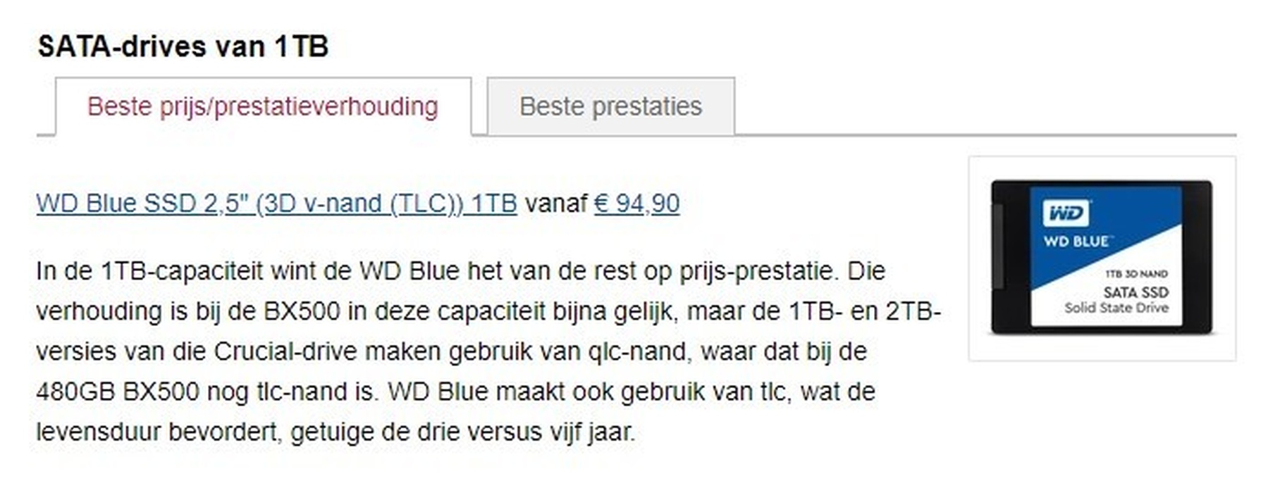

Die Samsung is op dit moment erg goedkoop bij Amazon, zo'n beetje de goedkoopste 1 TB SSD op dit moment.
Eventueel zou hij ook deze kunnen nemen: pricewatch: WD Green SSD 2,5" V2 1TB

Zet de oude hdd nu uit, stekkers eraf. Pas bij overzetten van data mag die weer aan. In tussentijd loopt je risico dat de hdd helemaal onbereikbaar wordt.
  • 99ruud99
  • Laatst online: 16-10 22:34
Inderdaad twiek,
Btw nu je kast open is kan je meteen wat stof weghalen
  • twieker34
Hi @99ruud99 en @chrisborst ik heb de Samsung SSD er net in gezet. Nu wordt gevraagd welke partitiestijl ik wil gebruiken. Ik neem aan GPT?? Want mij OS staat op volume C:
Afbeeldingslocatie: https://tweakers.net/i/q11olxYIRINfZ3xEBW0Q54dkhb0=/full-fit-in/4920x3264/filters:max_bytes(3145728):no_upscale():strip_icc():fill(white):strip_exif()/f/image/KOou0C5hAXq4ztoAN5eQv7yY.jpg?f=user_large
PS De Medion doet het nog goed, die heb ik er maar in laten zitten.
  • chrisborst
@twieker34
GPT is de nieuwste en beste indeling voor een nieuwe SSD.
Bij jou gebruik zou het niet moeten uitmaken wat je kiest.
Ik zou voor GPT gaan.
Voor wat achtergrond info: https://www.makeuseof.com/tag/mbr-vs-gpt/

PC is in één keer ook een stuk rustiger
PS Voor het eerst dat ik wat vervangen heb in mijn kast. :)
