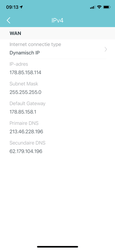

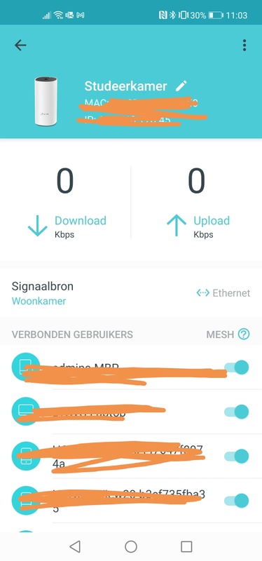

Beste tweakers,
Onlangs heb ik het mesh systeem van TP-Link geïnstalleerd. Ik heb gekozen voor de M9 plus met een trial-band. (2.4Ghz+5Ghz+5Ghz)
Ik heb mijn ziggo modem/router in bridge modus gezet. Van de ziggo poort 1 loopt een utp naar mijn hoofd deco. Van mijn hoofd deco loopt een utp naar mijn netwerkswitch (TL-SG108E v5) om vanuit daar mijn bedraden apparatuur van utp te voorzien.
Tot dusver werkt alles prima.
De volgende twee deco’s staan op de eerste en tweede etage. Het bereik is nu in het hele huis prima. Waar ik voorheen helemaal niet met mijn wifi kon verbinden omdat het bereik van mijn router niet toereikend was, heb ik nu overal in huis het volledige aantal streepjes.

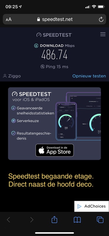

Alleen dan de download en upload snelheid, dit doet totaal niet wat het beloofd. De snelheden zakken dramatisch wanneer ik afstand neem van de hoofd deco. Wanneer ik een speedtest bekabeld doet krijg ik netjes wat mijn provider mij beloofd (500 down, 40 up). Wanneer ik een wifi speedtest doet naast de hoofd deco, ontvang ik netjes 500/40. Loop ik 4 meter weg, blijft hier nog geen 25% van over.. ga ik op het toilet zitten behaal ik nog maar 10/0!
Wanneer ik boven een speedtest doet direct naast de eerst volgende deco, dan behaal ik snelheden van 330/30.
Wanneer ik bij de laatste deco een speedtest doet dan behaal ik nog maar 50/5
Deze gegevens zijn gemeten direct naast de deco. Wanneer ik een klein beetje afstand maak zakken deze waardes dus alweer drastisch tot 25% of zelfs naar onder de 10%. Voordat ik een speedtest uitvoerde heb ik eerst gekeken of ik ook met de juiste deco verbonden was.
De gegevens zijn gemeten op een iPhone 11 pro en de nieuwste MacBook Pro via speedtest.net.
Er kan ook een speedtest worden gedaan in de TP-Link deco app. Deze speedtest geeft aan 500/40. Echter heeft TP-Link mij verteld dat deze speedtest ten alle tijden de snelheid meet van de hoofd deco, welke aangesloten staat met een utp. Dus deze waardes kunnen niet gebruikt worden om de werkelijke wifi snelheid te kunnen meten.
Wat zijn jullie ervaringen met dit mesh systeem? Dalen bij jullie de snelheden ook zo drastische wanneer je een beetje afstand neemt? En blijft er werkelijk helemaal niets meer van snelheid over wanneer er een binnenmuurtje tussen komt? Doe ik iets fout? Want dit is zeker niet waarvoor ik dit mesh systeem heb gekocht!

De betonnen vloeren nekken zo'n setje. Ontvangst is helaas heel wat anders dan bandbreedte. Wifi is best complex als je het goed wil en waarschijnlijk zijn jouw vloeren gemaakt van gewapend beton wat lekker afschermt. Daarom zijn hier sets van Ubiquiti ook zo populair (en andere AP oplossingen). Gewoon, omdat het werkt. Je hangt één AP per verdieping en die straalt leuk in het rond door je gasbeton, maar hoeft nooit door de vloeren te stralen, want dat haalt wifi over het algemeen niet.
Betekent wel dat je een kabel moet trekken. Maar dan werkt het ook. Ik heb gelezen dat dat in jouw situatie blijkbaar geen mogelijkheid is, maar het zou je probleem wel oplossen.

Dat is niet echt een situatie waar je met een mesh oplossing veel plezier gaat hebben.
De mesh apparaten onderling communiceren op 5GHz en dat gaat niet echt lekker door een betonnen vloer heen. De beste opstelling in mijn optiek is dat je al je mesh AP's (dus ook je bekabelde nu beneden) in je trapgat plaatst. Dan hebben ze onderling waarschijnlijk een redelijke verbinding en heb je per verdieping in ieder geval een fatsoenlijk signaal. Hoeven ze voor je kamers alleen maar door de muren en deuren.
Gewoon eens proberen met eventueel een lange netwerkkabel om alles te plaatsen. En hopelijk heb je beneden in de gang dan ook je meterkast waar je router hangt en is er vandaar een UTP naar je 1e deco te krijgen.
Feitelijk is nagenoeg altijd alleen bekabeld echt een goede oplossing voor meerdere verdiepingen. En anders is het veel experimenteren met de plaatsing, en inderdaad selectief dingen schakelen en evt ook apparaten op 2,4GHz laten verbinden.

Als de ts naast de 2e node 350mbit haalt, dan lijkt mij iig tussen hoofd en hop 1 de verbinding prima. Dit is ongeveer de max snelheid die je kunt verwachten van draadloos verbonden nodes, maar daar zie iknje ook niet over klagen maar wel dat die na een paar meter inkakt en dat is inderdaad gek
Doe eerst eens een meting via utp op iedere deco node (dus utp naar laptop op draadloos verbonden node, niet bedraad aansuiten). Dan weet je wat de netto snelheid op ieder ap is qua onderdeling verbinding
Dat zou, als ze elkaar goed kunnen zien iets van
500 (hoofd)
350 (1e hop)
150 (2 hop)
Met hop bedoel ik het schakels tot die bij de hoofd nodes is. 2 hops zijn killing, 1 hop is nog te doen.
Kijk of je deze snelheden bekabeld red en zo niet, positioneer ze anders.

Staat er nu onder de nodes bij "signaalbron" een ethernet verbinding tussen de deco's?
Afbeeldingslocatie: https://tweakers.net/i/5dieoRLOjn6C7DfFoaM3mx4A06E=/x800/filters:strip_icc():strip_exif()/f/image/7xPpF0jd1MbF8tRkuDDmZLij.jpg?f=fotoalbum_large

Het signaal bron was ethernet.

snelle roaming en beamforming staan beide ingeschakeld. Signaalbron in de app gaf ethernet weer.
