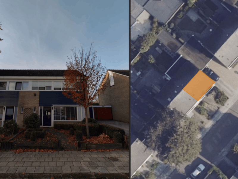

Dak ligt op het zuidoosten en wordt niet direct geblokkeerd door bomen, echter staan aan de zuidwest kant van het huis naast het huis van onze buren (twee-onder-1-kap) wel een tweetal behoorlijk grote bomen die in de avond in voor en najaar voor schaduw op ons dak zorgen (zie ook foto). Er zit ook een klein pijpje op het dak van de badkamerventilatie.
Afbeeldingslocatie: https://tweakers.net/i/Tz8t7OQtTmgsc5XsDUu3Y8vqppI=/800x/filters:strip_exif()/f/image/8ApUcIDvTmYh4R4BYF5pAa0Q.png?f=fotoalbum_large

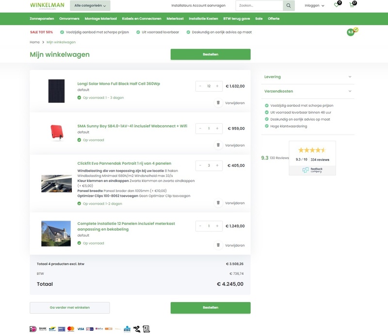

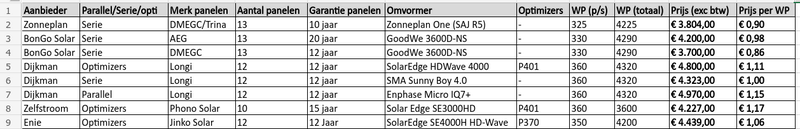

Dit zijn de verschillende offerte's die we tot nu toe hebben ontvangen en ik neig zelf naar het aanbod van Zonneplan (hoewel de Zonneplan One omvormer alleen via hun app uit te lezen is en dat via 4G loopt) of het aanbod van BonGo Solar met de DMEGC panelen en GoodWe omvormer.

Hallo Ludacrash, allereerst gefeliciteerd met de eerste woning, en om meteen maar de makkelijkste vraag te beantwoorden. De meeste gebruikers hier op het forum die zijn het er ongetwijfeld over eens dat wanneer je eenmaal begint met zonnepanelen, het een verslaving wordt.
Daarnaast is het op financieel opzicht ook voordeliger om meteen alles in 1x goed aan te leggen met BTW teruggave e.d. dan wanneer je later besluit een paar panelen er extra bij te laten plaatsen met alle extra kosten van dien (denk aan installatie kosten, opbouw steiger, maar ook eventueel zwaardere omvormer e.d.) - lang antwoord kort, vol gooien dat dak :P
Een antwoord op de andere vragen ligt iets ingewikkelder, omdat die boom toch aardig groot lijkt op de foto verwacht ik dat die nog wel eens vervelend kan gaan doen voor je opbrengst in het voorjaar, najaar en vroeg in de zomer avonden - ook al staat de zon hoger in dat laatste geval.
Optimizers zou hierin wellicht verbetering kunnen geven maar ik begrijp van andere gebruikers ook dat eventueel een SMA omvormer shadefix heeft wat wellicht ook afdoende kan zijn maar daarin heb ik te weinig SMA ervaring om wat nuttigs over te kunnen zeggen, dus dat laat ik over aan degenen die hier wel meer van weten.
Wat betreft de Zonneplan vs Goodwe omvormers, zou mijn voorkeur uitgaan naar de Goodwe, simpelweg omdat de zonneplan omvormer ook maar gewoon een import is waar ze zelf een label op geplakt hebben waar Goodwe een goede service in NL beschikbaar heeft die bij eventuele storingen of kapotte omvormers kosteloos (meestal) bij je langs komen om hem te repareren / vervangen. Daarnaast investeren ze elk jaar miljoenen in R&D voor betere producten
Qua offerte prijzen vind ik ze wel aan de 'te' hoge kant, beetje googlen kom je soort gelijke installaties tegen met een kostenprijs die toch gauw 300-500 euro goedkoper liggen voor dezelfde wp opbrengst.

Wat betreft de boom, die is inderdaad behoorlijk groot en vooral wanneer er blad aan zit ben ik wel bang dat hij wellicht te veel schaduw op de panelen zal gooien, de meeste aanbieders zeggen dat is geen issue en je zal het niet terug verdienen maar ik weet het nog niet zo zeker. Ik weet ook niet of er een goede manier is om daar al achter te komen van te voren.

Dit is typisch een geval van “stop je geld in meer panelen want dat brengt meer op”
Dus ipv fancy optimizers en micro omvormers die van schaduw geen zon maken, leg je op de andere kant ook panelen.
Goodwe of SMA maakt niet veel uit, maar de SMA kan je zelf makkelijk uitlezen en loggen.
Waarom geen micro omvormers of optimizers?
Zo een boomschaduw komt plots en is zeer verstrooid, daar kan een omvormer weinig mee.
Echt parallel dmv micromvormers zou dan iets verbetering geven, maar voor dat geld leg je op de andere kant panelen.
Levert meer op.
Zoek op klober ventilatiepan.
Dan kan je dak wellicht wel vol.
Gaat haaks door het dak dus wel rekening mee houden.
Of zaag het pijpje af.
En heb je 1 of 3-fase in huis?
Toekomstplannen voor een EV die je savonds oplaad?
Inductie koken doe je ook in de avond.
Zonneplan levert een Saj R5 met 4g.
Zou mijn keuze ook niet zijn.

micro omvormers of optimizers.
nee, niet doen.
maakt het duurder en levert niet meer op in kWh.
en het is heel moeilijk tot bijna onmogelijk om dan meer Wp als W omvormer te doen.
gewoon eens standaard string omvormer is gewoon goedkoper en als je dan 1,5X "te veel"(eigenlijk meer van wegen oost-west) Wp er aanhangt dan word het zo goedkoop dat zelfs over productie nog lonend is.
nadeel is een omvormer is dan wel al snel 3kW, daar 2x8x330Wp=5280Wp aanhangen is een beetje het minimum wat je kunt doen.
maar dit levert per jaar wel een ruime + 4000kWh op.
(op mijn dak ga ik dan net een beetje over de 4500kWh)
over productie, kun je gewoon verkopen, en levert minder op.
maar dat is met de lage aanleg kosten geen probleem, je blijft winst maken.
(en te veel bestaat niet, kun je straks je huis nog elektrisch verwarmen met een warmtepomp of een elektra auto, opmaken is veel makkelijker als opwekken. ;) )
mooiste setjes die ik kan verzinnen zijn:
of 2x10x330Wp op een 3,6kW omvormer. of 2x12x330Wp op een 5kW omvormer.
(aantal Wp is niet zo heel belangrijk, dat is ongeveer.
maar wel 1 fase omvormers gebruiken, voor 3 fase heb je gewoon 2x18x330Wp voor nodig en dat past niet.)
dit zijn de kosten effectiefste setjes waar mee over productie lonend is. ;)

migjes schreef op zaterdag 16 januari 2021 @ 14:33:
@ludacrash
als je nu de vraag juist stelt (dus goed meld dat het oost-west is.)
en de installateur/leverancier zegt dan je voor 2x10x3??Wp een 6kW omvormer nodig hebt.
dan mag die meteen in de prullenbak, en nooit meer naar kijken. >:)
die installateur snap het systeem niet, een gast zonder kennis moet iets anders gaan doen. ;)
2x12x3??Wp op een 4 of 5kW omvormer.
dat is een gave set voor je dak als het kan. ;)
waarom:
1 paneel levert +/-34Vmpp.
12 panelen serieel leveren 12x34=408Vmpp.
maar als de panelen warm zijn dan zakt de Vmpp ongeveer 10%.
(heel vreemd maar panelen worden warm in als ze in de zon liggen. >:) )
408-10%=360Vmpp.
en dan de omvormer:
horizontaal de Vmpp en ja als je panelen dus vol in de zon liggen en het meeste opleveren, dan heeft je omvormer het beste rendement.
maximaal scoren dus. ;)
maar er is zeker niks mis met een 2x10x3??Wp op 3,6kW omvormer.
of een 2x8x3??Wp op een 3kW omvormer.
(maar ja panelen zijn nu zo goedkoop, ga lekker voor de max heb je de meeste plezier van. ;) )
Oke ik zal het duidelijk proberen uit te leggen aan de leverancier en dan hoop ik dat die er net zoveel verstand van hebben als jullie om het juiste te adviseren.
Ah dat ziet er enigzins begrijpelijk uit voor mij, dat zou dus betekenen dat de omvormer op zijn maximale rendement kan halen op die manier met 12 panelen?
Het enige wat ik nog niet helemaal snap is waarom het rendabeler zou zijn wanneer ik ipv 12/13 panelen op het zuidoosten (a 4000 euro excl) 20-24 panelen verdeelt over beide daken wanneer ik in eerste instantie dan nog niet alle kWh gebruik en de saldering gaat afbouwen vanaf 2023. Dit zou toch betekenen dat ik gewoon 0,07 euro per overbodige kWh zou krijgen en dat het wel meer jaren duurt voordat ik het terugverdien?
  • AUijtdehaag
De link van sunnydesignweb heb ik je al gegeven.
Maar normaal gezien kan 12 panelen in 1 string.
En klik alles bij mekaar bij winkelman.
Een lokale paneelboer "mag" best wat duurder zijn.... zit ook stukje service bij in (denk ik)
Afbeeldingslocatie: https://tweakers.net/i/bFofWs4VGXcPoVQX7H3C7Hdje7Y=/800x/filters:strip_icc():strip_exif()/f/image/X8vo2JLfQpqMtCMfgq4elc3m.jpg?f=fotoalbum_large
  • ludacrash
  • Laatst online: 15-03 20:31
AUijtdehaag schreef op zaterdag 16 januari 2021 @ 17:13:
Yes daar was ik al een beetje mee aan het prutsen, weet nog niet wat alles betekend maar ik kan inderdaad wel een beetje duidelijkheid krijgen over de efficiëntie van bepaalde opstellingen lijkt het.
Ik had inderdaad op https://www.solar-bouwmarkt.nl/ de set een beetje samengesteld en daar kwam ik op zo'n 3700 euro (excl) uit voor alles, dus dan is 4300 (excl) wel wat prijzig maar niet gigantisch duur lijkt me. Als ik daar een 24 paneels opstelling samenstel kom ik op 6100 (excl) dus dat zal wel richting de 7000 gaan (excl) bij Dijkman. Ik vind het wel een behoorlijke investering dus daar moet ik nog even goed naar kijken :) .

  • migjes
  • Laatst online: 19-05 09:34
ludacrash schreef op zaterdag 16 januari 2021 @ 17:09:
in 2023 gaat het salderen worden afgebouwd.
dit gaat door tot 2030 in kleine stapjes.
2022 = 0,22€/kWh
2023 = 0,20€/kWh
2024 = 0,18€/kWh
etc etc...
pas in 2030 heb je dus de 0,07€/kWh. (als de prijzen in die 10 jaar niet veranderen.)
dus veel meer tijd als je nu zegt.
zonnepanelen sluit je aan achter de meter.
daardoor: stel je ijskast gebruikt 1000W, en je zonnepanelen leveren 1000W.
dan ziet de meter 0W.
dit noemen we rechtstreeks gebruik en blijft ook in 2030 100% hun bedrag op leveren.
de meeste mensen gebruiken minimaal 20% van hun opbrengst dus rechtstreeks.
doe je oost-west, dan zijn je pieken minder hoog, maar ook de dagen langer, hier door gebruik je meer rechtstreeks. (hoeveel moeilijke schatting denk aan +/- 30% ipv 20%)
dus in 2030, krijg je ongeveer gemiddeld nog steeds een 0,10€/kWh.
met 2x12x330Wp of 2x10x330Wp of 2x8x330Wp (maakt niet veel uit wat je kiest.) heb je ook nog een kleinere omvormer nodig. dit is een stuk goedkoper.
1x12x330Wp=3960Wp = 4kW omvormer 1 richting.
2x6x330Wp=3960Wp = 2,5kW omvormer oost-west.
350Vmpp geleverd door de panelen is het tofste voor de omvormer.
dan moet je nog mee nemen dat panelen ongeveer 10% kunnen dalen in Vmpp als ze heet worden.
(en dat worden ze als ze in de zon liggen.)
dan kom je op ongeveer 385Vmpp uit.
en ja dit is ongeveer 11 tot 12 panelen.
(maar dit is niet heel belangrijk, een >6 tot <13 panelen en je zit vrijwel goed.
dit is wat relatief.)
tipje:
nu heb je 1fase 35A hoofdsgroep.
daar kan een 1fase 5kW (of 4kW) omvormer aan gehangen worden met 2x een mpp.
als je dan over wil naar 3fase, geen probleem dat kan nog steeds met de zelfde omvormer.
(je mag 1fase leveren en 3fase gebruiken.
ook voor eigen gebruik maakt dit niet uit, de 3fase worden opgeteld bij elkaar voor er een kWh word berekend.)
dan laat je 12x370Wp op het dak leggen.
en dit op maar 1 mpp van de omvormer hangen.
een omvormer kan net zo goed hinkelen op 1 mpp als hij rent op 2 mpp's. geen probleem.
dit laat je dan 3 jaar op je dak liggen, dan verdien je elk jaar een +/-600€.
na 3 jaar heb je dan 1800€ en mag je weer een keer de BTW terug vragen en hang je een 12x???Wp op het andere dak er bij.
(deze tactiek doe ik nu al 12 jaar lang, volgende zomer is weer alles terug verdiend, kan ik weer iets anders gaan verzinnen, maar word nu langzaam lastiger, de plek op dak begint op te raken.)
wel graag per mpp alles meteen vullen, het kan soms erg moeilijk zijn om na een 1/2 jaar weer de zelfde panelen te pakken te kunnen krijgen.
en ook ziet dit er mooier uit, kleurverschillen tussen verschillende batches kunnen gebeuren. ;)
