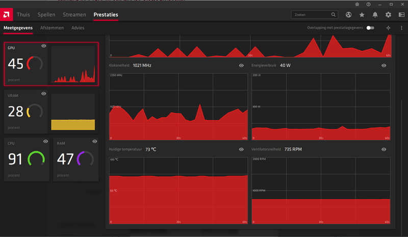

  • assn
  • Laatst online: 12-10 09:45
Ik heb inderdaad zitten kijken naar de prestaties van de kaart tijdens een spel. De temperaturen lopen hoog op en daardoor lijkt die te crashen. Ik had namelijk hetzelfde bij RUST dat ook na 4 uur spelen geen probleem had en toen daarna opeens raar ging doen. Ik zal de airflow moeten verbeteren voor het koelen van de kaart, daar maar eens gaan inlezen.
Edit: mijn temperatuur van GPU eens in de gaten gaan houden. Nu blijkt dat mijn GPU al in IDLE op 70 graden komt:
Afbeeldingslocatie: https://tweakers.net/i/9HtW2RAPG3D37YUlm9n678B4Y8s=/800x/filters:strip_exif()/f/image/9OoLv3mVOznxVKVGg1JrxlxM.png?f=fotoalbum_large
Ik heb vanmiddag ook de kast schoongemaakt inclusief alle fans(2 stuks). Ik heb er een aan de voorzijde die lucht binnenhaalt en achterzijde die lucht uitblaast.
Het lijkt mij dat dit een veelste warme temperatuur is in idle. Wat voor oplossing kan ik gebruiken?
