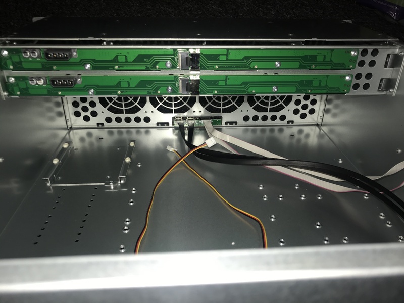

Ik heb de Inter-Tech 19” rack case gekocht.
https://www.megekko.nl/pr...en/Inter-Tech-IPC-4U-4408
Ik gebruik de behuizing alleen als studio computer.
Nu zitten er maar liefst (helaas) 8 hot swappeble bays in de behuizing met een voor mij onbekende connector.
Kunnen jullie vertellen hoe ik per connector naar 4x sata ga?
Afbeeldingslocatie: https://tweakers.net/i/h81jJljyLbhIhpwlHQMyGSGiRQ8=/800x/filters:strip_icc():strip_exif()/f/image/wwSzp4JGfSiN0QcGIlJiFE4c.jpg?f=fotoalbum_large
Afbeeldingslocatie: https://tweakers.net/i/71KduQpy6kJ6T4sEXbTdYrEE1MU=/800x/filters:strip_icc():strip_exif()/f/image/HYdIDJFnkSq5cpQWxwu1FJT5.jpg?f=fotoalbum_large
[URL="https://tweakers.net/i/DvKYX55-k4XZ3YqmHkyUbEW0G4I=/full-fit-in/4920x3264/filters:max_bytes(3145728):no_upscale():strip_icc():fill(white):strip_exif()/f/image/xWAGj09Lk0KC0xnxllQx1oH3.jpg?f=user_large",,"1"]Afbeeldingslocatie: https://tweakers.net/i/MhIRY7pTUCNsA1R7riMBJqE_YAo=/800x/filters:strip_icc():strip_exif()/f/image/xWAGj09Lk0KC0xnxllQx1oH3.jpg?f=fotoalbum_large[/URL

Again, even naar de site van de fabrikant gegaan (https://www.inter-tech.de...data-cable/cable-88885237)
This S-ATA to SFF-8087 cross-over cable is for connection between backplanes with SFF-8087 connector and S-ATA controllers.
Beetje zelf zoeken mag wel ;)

Heb iets geks gedaan en de handleiding erbij gepakt ;)
Standaard SAS-8087 connectors dus.
Fixing things to the breaking point...

Dat zijn SAS connectors.
SFF-8087 als ik deze site moet geloven.

Is dat niet een sas connector voor naar een sas raid controller?

SFF-8087

Dit heb ik ook in de handleiding gevonden. Alleen kan ik van SFF 8087 gewoon naar 4x sata?
Bijvoorbeeld met deze kabel?
https://www.allekabels.nl...bel-7-polig-05-meter.html
Of
https://www.megekko.nl/pr...Tech-SFF-8087-4-x-SATA-1m

Een SFF-8087 naar 4x SATA kabel zou dus altijd moeten werken? Geen host/client verschillen?

Juist wel, zoals daar ook staat heb je een reverse of cross-over kabel nodig.

Oke Bijna helder.
Moet er expliciet bij staan dat het een cross kabel is?
Of is dit ook een cross kabel? Kan ik het ergens aan zien?

Als het er niet bij staat is het een normale, dus van RAID/HBA-kaart naar losse SATA schijven.
/edit: Je kunt beter op de site van de fabrikant kijken, dit is de kabel die je linkt:
https://www.inter-tech.de...data-cable/cable-88885301
Cable to connect 4 S-ATA hard drives with a SAS-Controller.

Oke inmiddels de volgende kabel besteld.
pricewatch: Inter-Tech CobaNitrox SFF-8087 naar 4X SATA cross-over Zwart
