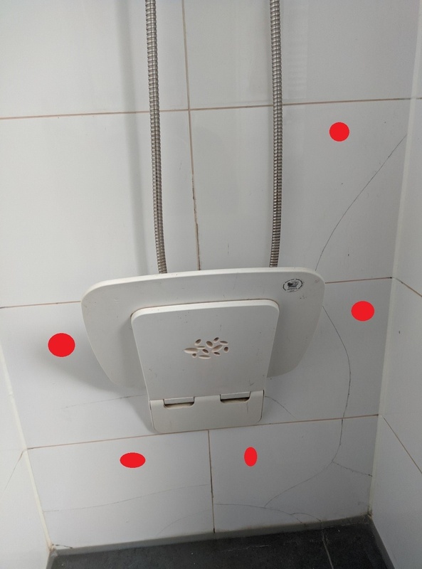

Goedendag,
Vanwege enkele gescheurde tegels in de douche, en het vermoeden van vocht achter de tegels besloten het spul een keer open te halen en de tegels te verwijderen.
Het is inderdaad vochtig, maar mijn kennis is niet diepgaand genoeg om te weten of het 'problematisch' is of niet, of kan worden. Enfin, het is goed het open te hebben en te weten hoe het zit.
Opstelling is als volgt (rode stip tegels die vervangen gaan worden), zoals te zien is tegels in de hoeken (waar 3 tegels bij elkaar komen en aan de randen waar 2 tegels bij elkaar komen).
De rechterwand is vermoedelijk cellenbeton. De linkerwand is vermoedelijk gipsplaat.

Dat roze spul is vrijwel zeker kimband / dichtingspasta.
Als ik het zo zie kunnen die gescheurde tegels wel eens ontstaan zijn door dat douchezitje, als die bouten naar onder op de tegels drukten bijvoorbeeld.
Was dat zitje met goede pluggen diep genoeg verankerd?
- = Simpele oplossingen zijn vaak vermomd als schier onoplosbare problemen.... = -

Asteroid9 schreef op donderdag 14 januari 2021 @ 16:00:
Goede vraag.
Zitje wil ik eruit halen (van vorige bewoners).
Verklaart 4 van de 5 tegels inderdaad.
Verder is het volgens mij achter de manchetten van de douche kraan niet afgekit, ook slordig en zou ook (een andere) verklaring kunnen zijn. :X

Het lijkt er in ieder geval op dat @Asteroid9 het bij het rechte eind had.
Stoeltje zat vast met 3 bouten ipv 4 en de scheuren origineren duidelijk deels vanuit daar.
Als ik nu een schroevendraaier achter de twee linker tegels zet kan ik ze gewoon in het geheel heen en weer bewegen. Deze zitten dus enkel nog vast met kit en voeg.
