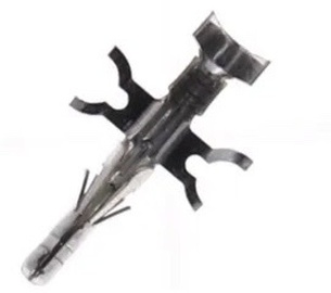

Beste Tweakers,
Hierbij een(voor velen) simpele vraag, ik heb voor een reparatie projectje wat 0,093 Molex pinnen in gebruik. Deze pinnen krijg ik geleverd op een 'strip'. Tot op heden heb ik al 2 pinnen gesloopt door ze niet los te halen voordat ik ze met een krimptool netjes maak. Iemand een idee hoe ik deze netjes los kan krijgen?
Ik zoek dus een manier om die "vleugeltjes" van de pinnen af te krijgen.
Afbeeldingslocatie: https://tweakers.net/i/RcXDlqiwmY1jI-rPowuCLxa8V-0=/full-fit-in/4920x3264/filters:max_bytes(3145728):no_upscale():strip_icc():fill(white):strip_exif()/f/image/u40MAa2WtKtVSjSkjKnBXMBH.jpg?f=user_large

Afknippen met een klein PCB kniptangetje?
  • Nielson
  • Laatst online: 07:16
Gewoon een paar keer heen -en weer buigen? Breekt dan misschien vanzelf af.

Dat heb ik geprobeerd, ze komen dan inderdaad los, helaas blijft er nog teveel materiaal aan de pin zitten om ze vervolgens in de stekker te krijgen.
Kaalus schreef op donderdag 14 januari 2021 @ 14:45:
Zou kunnen, ik heb helaas geen klein PCB kniptangetje hier liggen.

Vlakke zijkniptang halen, kost geen drol en knipt mooi vlak af.

Plaatwerk is zo dun, dat lukt ook wel met een huishoudschaar.

Even snel een schaartje van een Zwitsers zakmes gebruikt, ging er zo af. Ik ben geholpen!
