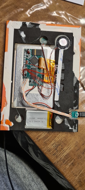

Afbeeldingslocatie: https://tweakers.net/i/1MFQZCHMzdqklshgcShEpELWE9w=/x800/filters:strip_icc():strip_exif()/f/image/Glo40udoPX2YcWwV42tN6ThS.jpg?f=fotoalbum_large
Hierbij een foto van de draadjes naar usb poort
  • Beste antwoord ✓
  • Christoxz
  • Registratie: Maart 2014
  • Laatst online: 04-11 15:29
Verwijderd schreef op donderdag 14 januari 2021 @ 13:19:
Daar zou data door heen moeten gaan (Tenzij er iets in de PCB gebridged moet worden, om dat te laten werken)
Er is in iedere geval niet voor de lol 4 draadjes getrokken.
Zitten de kabels goed? Eventueel een multimeter bij de hand?
Kan de PCB trouwens los? Hoe ziet de achterkant er uit, wellicht wat meer info.
kwam het volgende tegen op google, met de zelfde E200 chip.
My device has two buttons, one that is depresed when opening the folder and a second one that is hidden inside the carton folder below the middle of the screen.
Connect to USB, wait until the charging battery icon is shown. Then press the button 13 times (not the power on switch but the one connected to TMC2 on the PCB). You will see "usb device is connecting now" and the device will be mounted.
https://gist.github.com/probonopd/33d94169ceaacc33e814
Data kan dus ook uiteraard geblokt worden nadat je de juiste handelingen uitvoert.
Edit2:
https://unframework.com/2...ng-a-video-greeting-card/
Niet helemaal wat je wilt, maar wellicht een alternatief projectje mocht het flashen niet lukken ;)

@Christoxz thnx! Nuttige artikelen ik ga mij er vanavond even in verdiepen

Anders zit er ook nog een SPI aansluiting op zie ik. Wellicht dat je daar nog wat uit kunt krijgen of juist in kunt sturen.
