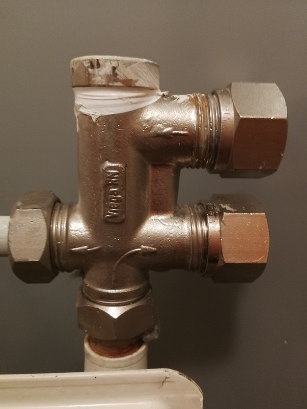

Foto van onderblok, 90 graden gedraaid. (Rechterzijde op de foto is de onderkant in het echt)
Afbeeldingslocatie: https://tweakers.net/i/EUQzhhxylCBBnCPelTm4rk9O1zc=/x800/filters:strip_icc():strip_exif()/f/image/v8zeYw6G6Ck4Yf4JwWxnx4ac.jpg?f=fotoalbum_large

Maak eens een foto van het onderblok.

edsandje schreef op donderdag 14 januari 2021 @ 06:30:
Ik moet het nog checken. Maar het lijkt op de verhalen van hierboven. Dat er doorstroming is als de radiatorknop dicht zit.

Nog een tip voor het ontluchten (gezien je stroming hoort bij de grote radiator), alle radiatoren dicht behalve degene die niet werkte. Dan thermostaat op max. Dan bouw je grotendeels druk op op alleen die radiator en heb je kans dat eventuele lucht "weggedrukt" wordt en zn weg naar boven vindt.

Het kan zijn dat je voetventielen dichtgedraaid zijn zodat bij het aftappen van de instalaltie die radiatoren niet leeg lopen. Op de foto bovenaan zie je een dopje die kan eraf gedraaid worden. Erachter zit vaak een inbus die kan open en dicht gedraaid worden. Probeer deze verder dicht te draaien, lukt dat niet dan staat hij dicht.

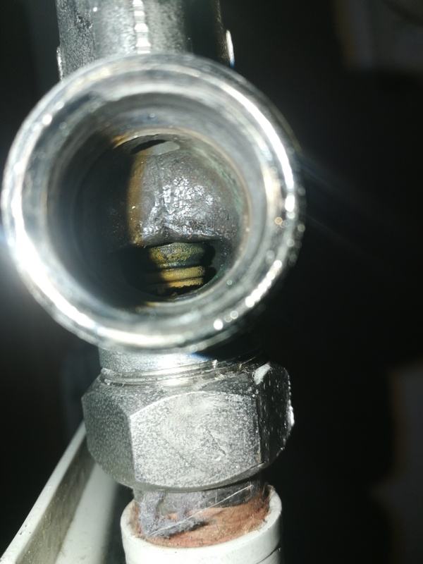

--update - -
Afbeeldingslocatie: https://tweakers.net/i/IvyHb44S8HGoK49AKTgCV7vb0Os=/x800/filters:strip_icc():strip_exif()/f/image/XTqQN7VHmxrLY2YomfGEm4Ni.jpg?f=fotoalbum_large
Warm water aanvoer, incl een klein gaatje
Afbeeldingslocatie: https://tweakers.net/i/uqfCDNPSZSE27vaDibDAJg1soxI=/x800/filters:strip_icc():strip_exif()/f/image/fGVJuWjjhrirw3T7JwARq3Dx.jpg?f=fotoalbum_large
Afvoer, incl zelfde gaatje.
Conclusies, er is dus stroming als de radiatorknop dicht is.
Denk er nu over na om het onderblok terug te zetten en de aanvoer en afvoer naar de radiator af te doppen. Dit kan ik denk ik zonder problemen zelf.
Om een lus/loop te maken met twee 90 graden bochten /knieën denk ik ook te kunnen, maar kan nergens materiaal vinden voor een 16mm meerlagenbuis.
Jullie ideeën, tips en misschien zelfs afkeur is welkom :-)

Ik heb de meerlagenbuis voorzien van knelkoppelingen m.b.v. deze set.
Zou me er wel een bahco voor kopen i.p.v. een waterpomptang ;)
Al denk ik dat je een strakker eindresultaat hebt door het onderblok terug te plaatsen en hier einddoppen op te zetten "richting de radiator".

SjorsC schreef op donderdag 14 januari 2021 @ 09:28:
Die doppen die jij linkt zitten tussen de buis en het onderblok. Die heb ik liggen. Hoe heb je deze gebruikt? Zou ik hiermee die 90graden knieën mee kunnen plaatsen?
Zelf denk ik nu voor een iets meer safe oplossing;
Deze https://www.warmteservice...tting-dopsok-1/p/41053710 dopsokken.
Op de eerste foto, van het onderblok, komt deze dus links en onder.
Als ik de binnenkant van de twee moeren rechts check, zijn deze 1 inch. Dan heb ik ook een dopsok van 1 inch nodig, toch? (Trippel checken)

RedRayMann schreef op donderdag 14 januari 2021 @ 08:58:
@hansgrave
Tnx voor je tip! Een soort beveiliging die aan slaat als de radiator water verliest. Vraag mij af of dit systeem zo geavanceerd in, maar ga het zeker checken. Het is dat ik op het moment geen waterpomptang heb, anders had ik de dop er al af gehad :)
Nee geen beveiliging, maar 2 doelen:
-je kunt per radiator deze dichtdraaien als je de installatie leeg laat lopen, de dicht gedraaide radiatoren blijven dan gewoon vol water, scheelt werk
-je kunt de doorstroming door je radiator regelen en zo deze afstemmen op de ruimte

RedRayMann schreef op donderdag 14 januari 2021 @ 07:22:
Zet het onderblok er weer op en dop de bovenkant af.
Of verbind die 2 leidingen door.
Het is een één pijp systeem.

Als je het onderblok terugplaatst, zal altijd al het water door dat kleine gaatje moeten. Dat is zonde.
Daarnaast is het een hoogste punt, en zou je dat moeten kunnen ontluchten.
Beter is zelf overbruggen. Stukje stalen cv-pijp en 2 knel-knietjes (per radiator) moet wel lukken toch? 1 van de knietjes uitvoeren met ontluchter:
https://www.warmteservice...5?origin=Search%20Results
Hoe ziet het er nu afgedopt uit?
[ Voor 38% gewijzigd door Illusion op 14-01-2021 10:32 ]

@SjorsC
Ik heb het blok los gehaald, er staan geen maten op. De enige tekst die er op staat is “Viega RN” aan de ene kant en “1 Rohr”. Dit is Duits voor 1 buis :)
Ik twijfel hoe ik de maten moet meten, maar ga er vanuit dat ik de “buis maat” moet meten.
“Buis maat” of opening is zo’n 18mm op het blok.
Buiten maat, waar het schroefdraad zit, is ongeveer 1”
