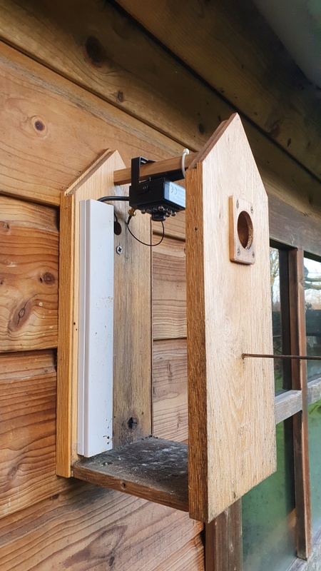

Afbeeldingslocatie: https://tweakers.net/i/z9BWBtlfxzbXiXtz9c_xtycYipA=/x800/filters:strip_icc():strip_exif()/f/image/32qLmpI4G1GvaBVMkmuSzBmt.jpg?f=fotoalbum_large
Dank voor de duidelijke uitleg.
Bovenstaand de huidige kast. Er komt een kunststof kap overheen die deels licht doorlaat waardoor kleuropnames mogelijk zijn, bij donker weer en 's nachts krijg ik mbv IR zwart/wit opnames.

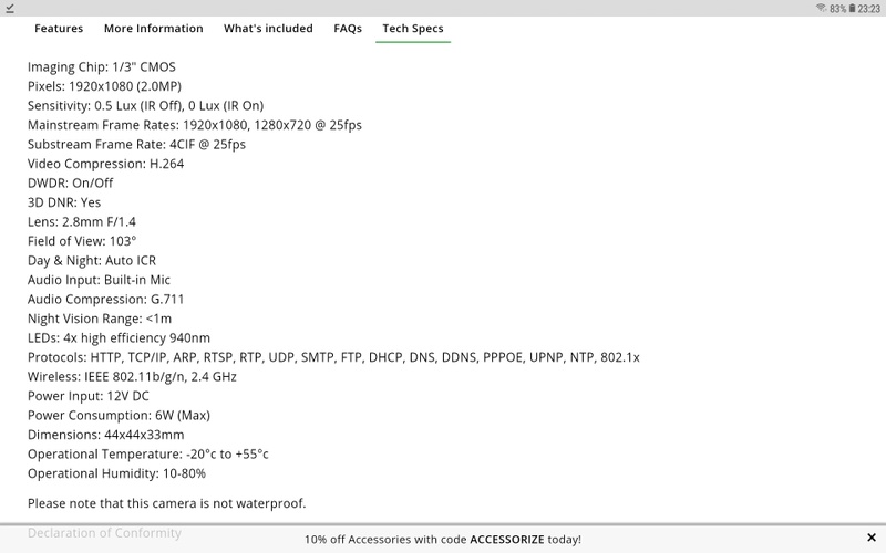

Ik heb het specblad van de huidige camera gevonden. Ik zou natuurlijk dezelfde specs kunnen aanschaffen maar als het beter kan ....

Field of view 103 graden.
Dat is inderdaad de 2.8mm lens op een 1/2.5 inch sensor. Als je de tussenbalk later vastzet (hoogte), met de camera eraan kun je het precies uitmikken.

@ehtweak de nestkast is nu bijna 2 jaar in gebruik.
Visueel geen vervuiling waarneembaar en beeld is ook nog helder.
De camera zit sowieso hoger dan het invlieggat.
Ik zal bij de volgende schoonmaak er speciaal op letten, dank voor de tip.
