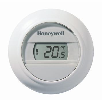

Ik heb hier ook nog een "Honeywell" thermostaat liggen.
Die kranen van €13,99 per stuk zijn dus goed?
Zou ik er dus wel 9 nodig hebben.. (ook nog 1 boven op badkamer die aanstaat.)

Een thermostaat kraan op elke radiator lost maar een deel van je probleem op.
Immers met een thermostaatkraan bereik je dat je de maximale temperatuur per kamer in kan stellen.
Stand   Referentietemperatuur
1       15°C
2       17°C
2-3     18°C
3       19-20°C
Dit is wel een mooie oplossing om te zorgen dat je washok dus op 17C blijft ipv 20C want dat is nergens voor nodig.
Echter je thermostaat zal nog steeds het signaal geven naar je ketel dat de gewenste temperatuur bereikt is en de ketel dus uit mag. Hoe hoog je een thermostaatknop ook zet zonder warmte van de CV wordt de ruimte niet warmer.
Je moet dus naar een systeem wat geschikt is voor meerdere zones en/of meerdere thermostaten. Ik ben zelf naar tado aan het kijken

Honeywell heeft de oplossing. Thermostaten sturen tegelijk de ketel aan op het moment dat ze onder een bepaalde waarde duiken. Radiatoren die geen warmte behoefte hebben staan dan op slot.
