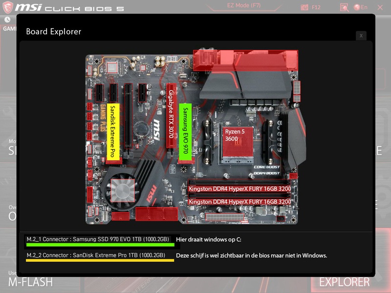

Gister kwam de SanDisk Extreme Pro M.2 NVMe dus binnen en die heb ik op het moederbord geplaatst (MSI X570 Gaming Plus) in het 2e M2 slot.
Nu is het zo dat de kaart in het Bios direct herkend word. zie foto.

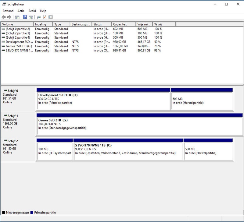

Echter na opstarten in windows word deze niet herkend.
Zodra ik schijfbeheer open, zie ik alleen de in M2-1 zittende Samsung Evo 970 Nvme kaart
en mijn 2 SSD's namelijk 1 crucial mx500 van 1 TB en 1 Sandisk van 2 TB (dit is niet de Sandisk waar het omgaat in dit verhaal)
de Nvme kaart die in M2-2 zit word hier dus niet herkend.
Hieronder een schema van mijn moederbord en hetgeen waar zit aangesloten, de 2 losse SSD's staan hier niet op.

Via Schijfbeheer is deze kaart ook niet zichtbaar
Mijn vraag: Hoe krijg ik de nieuwe NVME kaart zichtbaar in Windows?
