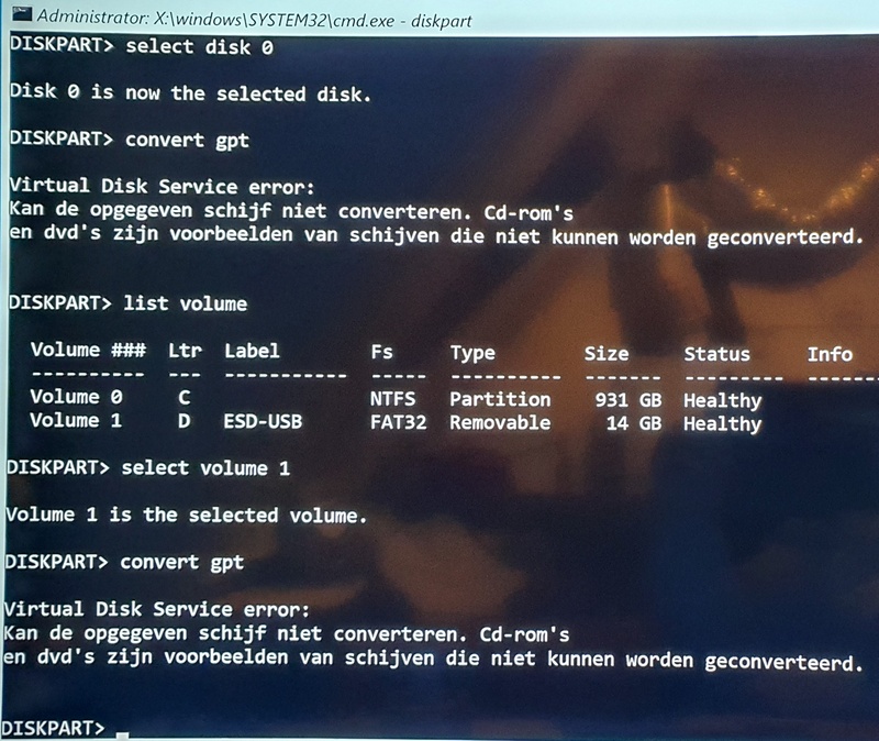

Nu via diskpart proberen te converteren naar GPT, maar dat wil hij niet doen helaas..
Afbeeldingslocatie: https://tweakers.net/i/e_BdXm2Eaq-QWZeUQI-k-AVTE4A=/800x/filters:strip_icc():strip_exif()/f/image/q404u0RHKRLe4mJeQMrz1fzu.jpg?f=fotoalbum_large

Was even een flinke bevalling, maar het is uiteindelijk gelukt. Dus hier nog even de oplossing voor het archief.
Ik moest wederom via diskpart alle partities verwijderen. Daarna kon ik wel converteren naar een GPT indeling.
Na het converteren kon ik de schijf (alleen via diskpart en niet via de W10 installatie setup) partitioneren. Daarna kon ik de hoofdpartitie formatteren naar NTFS want anders heeft hij een RAW filesystem er herkent de W10 setup deze partitie niet als geschikte partitie.
Vervolgens zag de W10 setup de SSD wel als beschikbare schijf, en wat op valt is dat ik nu 2 partities heb op de schijf (een extra partitie van 15MB in MSR indeling). Uiteinde de grote partitie gekozen voor de installatie, maar ik kreeg wederom een fout dat er niet genoeg ruimte beschikbaar was. (Waarschijnlijk omdat er geen ruimte meer over was voor de 2 extra partities die Windows op de schijf wil aanmaken).
Uiteindelijk kon ik in deze fase wel de partitie verwijderen (de partitie van 15MB en een GPT indeling bleven behouden) en de overgebleven niet gepartitioneerde schijfruimte kon ik nu ineens wel selecteren om W10 op te installeren.
Beetje vreemd allemaal dat het niet gewoom out of the box werkt.. maar het is gelukt!
  • Ben(V)
  • Laatst online: 21:49
Je hebt het niet meer nodig nu maar misschien voor anderen die dit lezen wat uitleg wat er volgens mij aan de hand was.
Jij hebt systeem met enkel een EFI bios en daarmee kun je Windows10 alleen op een GPT disk installeren.
Jij had (waarschijnlijk af fabriek) een MBR disk en daar kan een EFI systeem dus geen Windows op installeren.
Je bent toen van alles gaan proberen zoals partities aanmaken en formateren, maar dat helpt niets want je had een MBR disk.
Die kale MBR disk moest eerst met diskpart geconverteerd worden naar een GPT disk.
