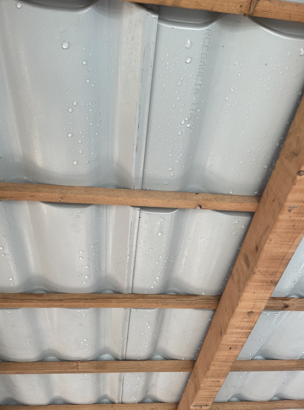

G'middag,
enthousiast hebben wij in de zomer een schuur en veranda gebouwd met dakpanplaten..
dikkere geïsoleerde kon ik niet kwijt...
maar nu het kouder wordt, hangt er continue condens / water aan de onderkant van deze dakpanplaten...
en deze valt er vervolgens weer af..waardoor alles wat er onder staat toch wel vochtig of een beetje nat wordt..
Nu is mijn vraag, hoe kan ik deze het beste isoleren van de onderkant vandaan..zodat de condens niet meer naar boven tegen de dakpanplaten aan trekt,..
ik ben wel een beetje beperkt in de ruimte..omdat ons campertje er precies onderkan...een marge van misschien 5 cm..
Nu dacht is zelf aan rockwol ofzo, tussen de liggers en daar tegen aan dampwerkende folie..of wellicht zelfs laminaat...wat een beetje tegen vocht kan...die dingen zijn ook niet zo dik...en zou nog mooi staan ook...
wellicht kan het niet...en zijn ze binnen een paar maanden doorweekt..
ik hoop dat iemand ervaring hiermee heeft...een winter overleef ik nog wel...Afbeeldingslocatie: https://tweakers.net/i/xFL6sk-ws0MqaRBA2n2RLbjAVVA=/x800/filters:strip_icc():strip_exif()/f/image/u84xx15AtCFiDPSMmItp3v3U.jpg?f=fotoalbum_large
Dat is inherent aan een veranda. Of je moet de thermische massa verhogen zat de warmte er langer in blijft, maar dat is wat anders dan isoleren.

o oke, en in de schuur?
  • Passie-m
  • Laatst online: 26-10 07:06
Lijkt mij een condens probleem... warmte stijgt op en komt tegen het koude dak..
Er bestaan wel geïsoleerde dakplaten ( met pannen structuur), welk je erop kunt leggen ipv isoleren aan de onderkant. Maar denk dat dit niks oplost aangezien er ook ijzer aan de onderkant zit wat koud is...
Misschien beter om eronder een anti Condensdoek plaatsen op het hout. Wel zorgen voor ventilatie. en zorgen dat water weg kan bij het laagste punt goot.
anti-condensdoek-dakplaten (even op zoeken op internet, vind je vast wel)
