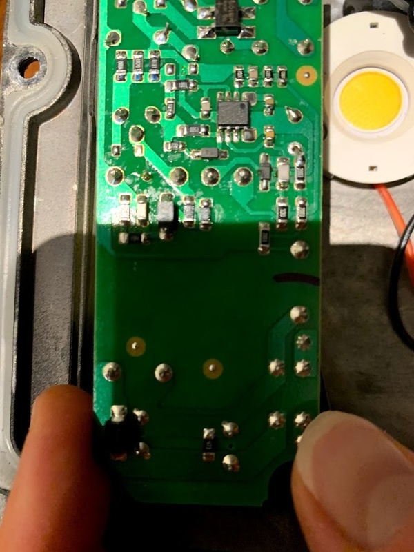

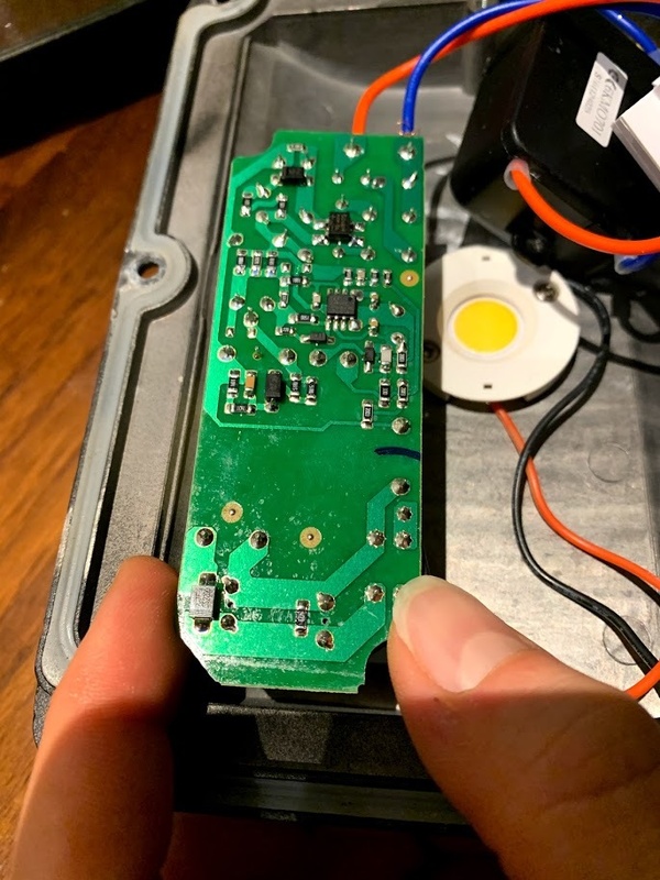

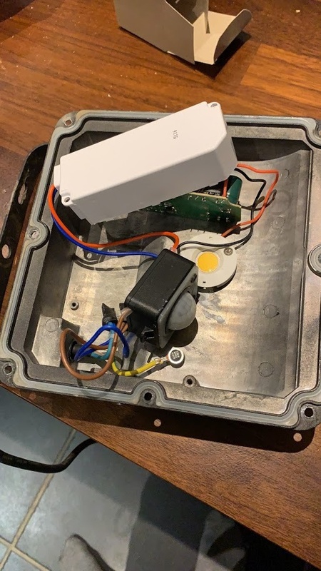

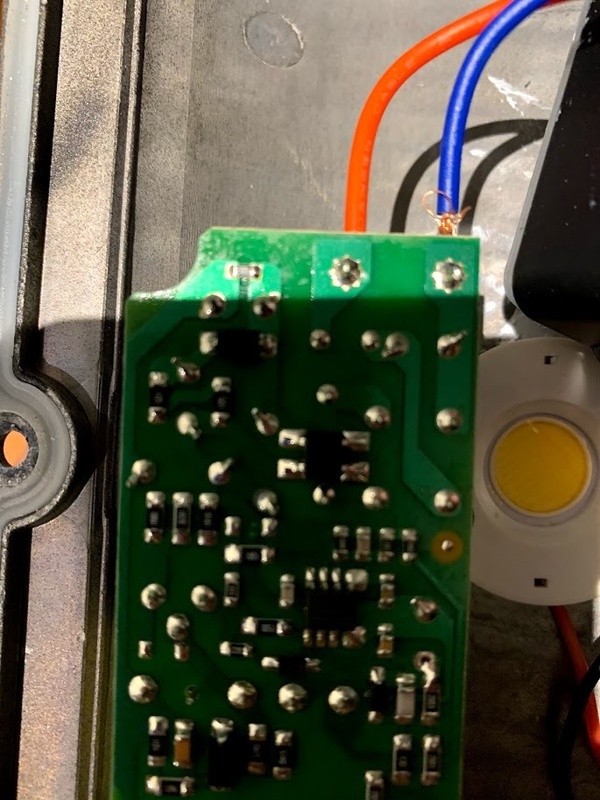

Beste Tweakers,
Ik zit hier met een defecte bouwlamp en vindt het zonde om hem geheel weg te gooien. Eerst heb ik hem open gemaakt om te zien of er niet een component zwart was waardoor ik die eerst ging proberen te vervangen. Dit was op het eerste zicht niet te zien dus die optie geef ik al op.
Nu het zoeken naar een vervanger blijkt ook niet zo simpel te zijn aangezien ik geen onderdeel vindt met exact dezelfde specificatie en ook als ik zoek op het artikelnummer vindt ik niets.
Ikzelf kwam bij deze uit: https://nl.aliexpress.com...b201602_,searchweb201603_
Ik hoor graag een kenner zijn advies _/-\o_
Hier alvast wat foto's.

  • TMDC

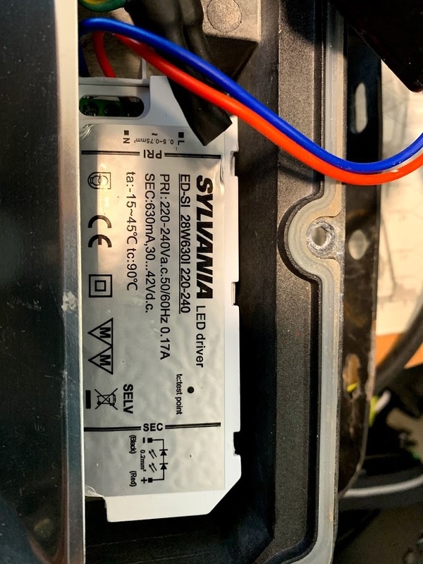

Het 30W-model wat je hebt gevonden zou geschikt zijn voor wat je wil doen (je hebt een constant current voeding nodig van >=630mA).

De specs geven 600mA aan op aliexpress. Maar dat beetje verschil maakt dus niet zoveel uit neem ik aan? Ook de DC range komt niet helemaal overeen maar wel in grote lijnen en dat zou voldoende moeten zijn neem ik aan?
  • teaser
  • Laatst online: 20-08 11:37
De secundaire stroom moet zo goed mogelijk overeenkomen. Minder mag, maar de led gaan dan minder hard branden. Iets meer zal ook wel werken, maar je led gaat sneller verslijten.
Voor de secundaire spanningsrange, zorg dat de max spanning van de nieuwe driver minstens zoveel is als die van de oude.

Overigens, ik zie ook een PIR-detector. Is die niet defect waardoor hij niet aan schakelt?
  • pvpke
  • Registratie: September 2015
  • Laatst online: 02-07 19:56
Ik hoor de PIR klikken en zie hem ook de led schakelaar geschakelde voeding aanleveren.

Over de uitgaande spanning. Hoe moet ik dit zien? De spanning hangt af van welke de led zal vragen vandaar dat hij maximaal zeker hetzelfde kunnen halen of hoe moet ik dit juist zien?
De led heeft een bepaalde spanningsval, afhankelijk van zijn exact vermogen. De voeding levert vast 630mA en afhankelijk van welke led je eraan hangt. Eentje van 20W bv zal ongeveer 32V (=20/0.63) spanningsval hebben. Eentje van 30W zit boven 47V wat dus teveel zou zijn voor de voeding op je foto. Een led van 10W zou ook niet werken want deze heeft slechts 16V spanningsval en dat valt ook buiten het bereik van deze voeding.

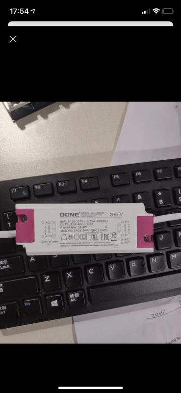

Afbeeldingslocatie: https://tweakers.net/i/AJiOWt0-7DIEssqtyA1dDj9cwD8=/x800/filters:strip_exif()/f/image/IGmZu9cLKwbmE0HV3PUZQsX3.png?f=fotoalbum_large
Kreeg volgende nog door van de leverancier. Volgens mij is dit nog een betere trafo als je van de waarden kan uitgaan toch?
