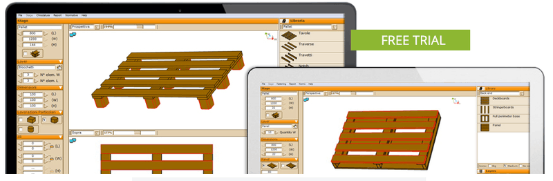

Voor een klant ben ik op zoek naar een tekenprogramma voor pallets. De klant zelf maakt pallets en maakt daar ontwerpen voor. Deze ontwerpen gaan als tekening naar potentiele klanten en worden ook intern gebruikt. Op dit moment tot aan dit moment gebruikten ze Cap3D maar dat leunt zwaar op Flash en dat werkt nu dus niet meer.
Afbeeldingslocatie: https://tweakers.net/i/GM12isCJ7-3fjL1doaYtFFTbo1g=/800x/filters:strip_exif()/f/image/fSxY4crf6yWuxA41v2p6PKzA.png?f=fotoalbum_large
De leverancier van Cap3D heeft daar overigens al voor gewaarschuwd, maar ondersteunt het pakket al een tijdje niet meer en heeft ook geen opvolger (bijzonder is dan wel weer dat je het nog steeds kan kopen. Tip: doe het niet).
Vandaar dus mijn vraag: we zijn op zoek naar een vervangend pakket. AutoCad is veel te zwaar, Paint.net te algemeen, op maat laten maken wordt waarschijnlijk te duur. Een ideaal tekenprogramma zou er een zijn waarmee je - met een klant aan de telefoon - in een paar minuten een simpele tekening kan maken om die even later als plaatje op te sturen. Om dan vervolgens na het telefoongesprek een uitgebreide versie te maken met alle planken, balken, spijkers, naden, oversteken en stempels op de goede plek. En idealiter die specificaties weer in te lezen in het productiesysteem
Maar goed, als we eerst maar weer eens kunnen tekenen. Nu doen ze het als tussenoplossing in Powerpoint.....

Dear Customer,
following the unilateral decision by Adobe Systems Inc. that we notified in the previous e-mail (attached below for reference), we have unfortunately received reports about Cap3D being unable to load or work properly.
CLARIFICATION
At CaP3D we value transparence and we felt the need to clarify the succession of events.
Adobe Systems Inc. stated as early as July 2017 that support and update for the Flash Player component would be suspended at the end of 2020. Cap3D uses a version of Flash Player that is installed on the local computer during the installation process of Cap3D itself and this local component doesn’t need updates to properly work. All previously performed tests confirmed that Cap3D could work properly even if Flash Player had not been updated, thus after the suspension of support and update by Adobe Systems Inc.
At the end of 2020 though, when the latest update of Flash Player was released and without any further technical specification, came the official statement that not only would Adobe Systems Inc. suspend the support and update of the Flash Player component, but the playback of all legacy contents, even those by third parties would also be blocked. The impact impact on millions of websites and applications is obvious. Gruppo 36, like other companies around the world, has therefore been on the wrong end of the side effects of this unilateral decision by Adobe Systems Inc..
The Flash Player component in the version of Cap3D currently distributed, is at the core of the Graphic Interface of our software. Therefore replacing the component is almost impossible, as it would require the complete refactoring of the Cap3D software.
Gruppo 36 has been working for some time now on a new version of Cap3D that will be released as soon as possible. The release date of the new version which as stated requires a full refactoring of the software is however still not defined.
Gruppo 36 will offer a special promotion to all customers who will want to renew their trust in us by subscribing to the new version of Cap3D when it will be released to the market.
It is important to note that we are working to ensure that the files of the drawings created with the current release of Cap3D will be importable and reusable with the new version when it will be available.
POSSIBILE TEMPORARY SOLUTIONS
Our team managed to find some possible temporary solutions that will allow you to continue to use Cap3D:
1) Change the year on your Cap3D PC
Change the year through the PC date/time settings, bringing it back one year (2021 to 2020). In this case, you will need to request the re-submission of a new license file.
Also, moving the date back a year on your PC, may result in other softwares not working properly.
If you want to proceed with this solution, you will need to communicate it to support@cap3d.it so that the Team can take in charge the request and contact you by providing the new license file.
2) Use Windows 7
Windows 7 was not affected by this issue and you can therefore use Cap3D on this operating system. You can use it either with a physical installation of Windows 7 on your PC, or through the use of a virtual machine that loads Windows 7 on your PC.
In this case, you need a new license. Those who want to proceed with this solution, will have to communicate it to support@cap3d.it
3) Windows 10: install a new version without updates
Install a new version of Windows 10 on a PC, disconnecting from the internet and/or disabling automatic updates to avoid any updates that cause the anomaly.
In this case, you need a new license. Those who want to proceed in this way, will have to communicate it to support@cap3d.it
Our Team continues to work in order to identify further possible solutions.
Although as explained above, what happened is not directly attributable to us, we are sorry for the inconvenience and frustration that this events may have created and we will be at your disposal for any further help regarding Cap3D.
Best regards,
Support Team
Cast a Pallet 3D
support@cap3d.it
www.cap3d.it
