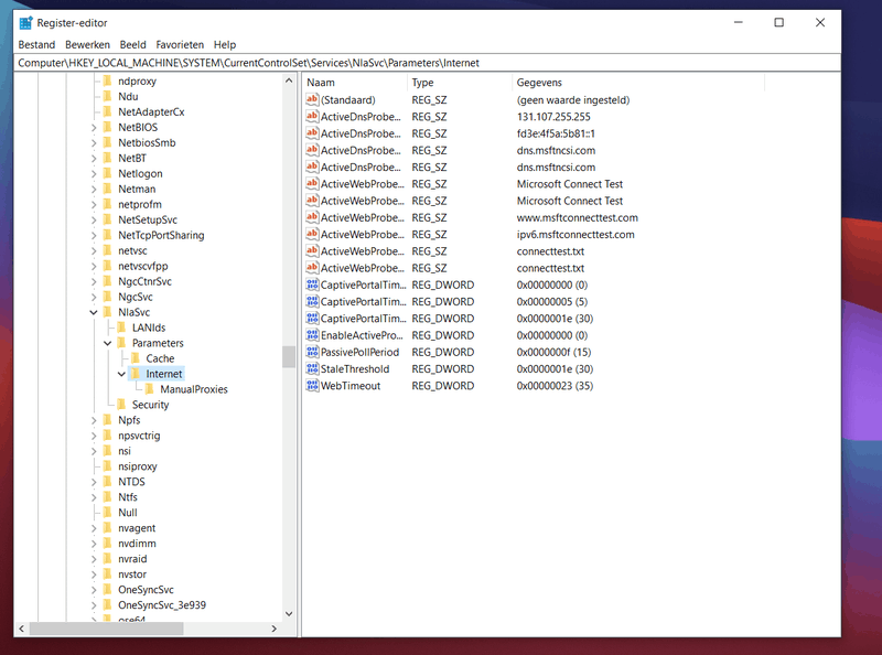

Krijg je deze twee namen geresolved? En kun je connecten met www.msftconnecttest.com?
C:\>nslookup www.msftconnecttest.com
Address:  13.107.4.52
Aliases:  www.msftconnecttest.com
          v4ncsi.msedge.net
          ncsi.4-c-0003.c-msedge.net
C:\>nslookup dns.msftncsi.com
Addresses:  fd3e:4f5a:5b81::1
          131.107.255.255
Wat staat er verder in je registry en je hosts-file?
HKLM\SYSTEM\CurrentControlSet\Services\NlaSvc\Parameters\Internet
Afbeeldingslocatie: https://tweakers.net/i/F0uBv3uVSpaHI7k-JHNmefjifiI=/full-fit-in/4000x4000/filters:no_upscale():fill(white):strip_exif()/f/image/ea8YWO5wzb2XBNkwPV5D1UWl.png?f=user_large
C:\Windows\System32\drivers\etc\hosts
Afbeeldingslocatie: https://tweakers.net/i/ygmYPb7yKGCMXxX0YpmR3N9cvyo=/full-fit-in/4000x4000/filters:no_upscale():fill(white):strip_exif()/f/image/fbaaZCO2LfhI4sM1cVzNLY5y.png?f=user_large
[ Voor 73% gewijzigd door nescafe op 12-01-2021 11:31 ]

Zelfde probleem hier ook (gehad?) met laptop en desktop. Geven aan dat er geen internet is terwijl ik wel op internet rondstruin. Vooral irritant bij diensten zoals Spotify en Outlook, die kennelijk van deze service uitgaan en ook niets doen als je 'geen internet' hebt.
Ik heb voor mijn verbinding die waarden (in het screen shot) in het register allemaal omgezet naar andere, volgens mij Cloudfare. Sinds dien geen gedoe meer, alleen als je van verbinding wisselt (draad naar WiFi) wil die nog wel eens dwars gaan liggen, volgens mij.
Heb ook nog gekeken of het misschien ligt aan het feit dat ik O&O Shutup10 aan heb staan. Daar heb ik Disable Network Connectivity Status Indicator (NCSI, what's in a name) nu wel ruimte gegeven. Weet niet of dit ook echt helpt overigens. Heb nog geen tijd gehad om dat uit te zoeken.
Edit: Als je zoekt op NCSI krijg je oa dit: https://docs.microsoft.co...no-internet34-status.html
Misschien helpt dat?
