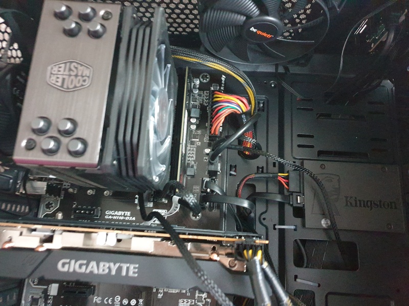

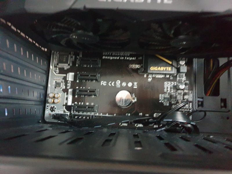

Buiten dat; post eens wat foto's hoe je alle kabels hebt aangesloten op het moederbord en de videokaart.
Als eerste wil ik zeggen dat ik deze hardware heb gekocht omdat niet alles in mijn budget past ik ben ook wel van plan om later nog te gaan upgraden.
Hier zijn wat foto's
Afbeeldingslocatie: https://tweakers.net/i/P-eJGHOie2PtKpNDwEaoDJM7iDM=/800x/filters:strip_icc():strip_exif()/f/image/LoHjr0wRh6H0FMTbvDiUg9FS.jpg?f=fotoalbum_large
Afbeeldingslocatie: https://tweakers.net/i/XTCwg3Cix-PwNb8PEKzMrXqinBg=/800x/filters:strip_icc():strip_exif()/f/image/zDyfzxYUkEl8wpy9bjAi1ZtS.jpg?f=fotoalbum_large
Afbeeldingslocatie: https://tweakers.net/i/SE4iRkMoxVZhlQNWvfGCJiW5Fjw=/x800/filters:strip_icc():strip_exif()/f/image/6AD9YFIrBMMxi7tmBTlnDG3K.jpg?f=fotoalbum_large
Afbeeldingslocatie: https://tweakers.net/i/jvvK2PuBiZGTmR4Dre-OTnKin98=/x800/filters:strip_icc():strip_exif()/f/image/CcaJLL1inTg3ey0sUyJ567Hg.jpg?f=fotoalbum_large

Je hebt het geheugen in slot 2 (channel b) geïnstalleerd, ik denk dat in single channel mode het geheugen in dat slot niet gedetecteerd wordt.
Ik heb het geprobeert en hij doet nog steeds hetzelfde en hij geeft nog steeds hetzelfde piepje.

Moederbord standoffs ook erin gezet? zie niet goed maar zag eruit alsof het tegen de case aan zit.
jazeker ik de standoffs erin gezet
