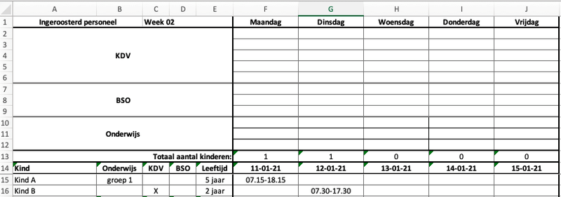

Ik ben werkzaam op een basisschool waar wij nu noodopvang moeten verzorgen. Om een beetje overzicht te creëren in het aantal aangemelde kinderen, ben ik een Excel-bestand aan het maken.
Hierin komen de kinderen te staan, in welke groep ze zitten, hoe oud ze zijn en op welke dagen en tijden ze zijn aangemeld.
Ik werk vanuit een weekoverzicht naar een dagoverzicht. Het dagoverzicht is eigenlijk een kopie van het weekoverzicht, met alleen de desbetreffende dag (bijvoorbeeld maandag) en de rest van de dagen eruit gehaald.
Ik zou graag willen dat ik in het dagoverzicht het aantal kinderen in de verschillende groepen kan tellen en de leeftijden, maar aangezien hij de gegevens weghaalt van het weekoverzicht, lukt mij dit niet.
Ter verduidelijking.
Kind A, zit in groep 1 en is 5 jaar. Dit kind is aangemeld voor de maandag
Kind B, zit bij ons op de kinderopvang (KDV), is 2 jaar en is aangemeld voor de maandag.
In het dagoverzicht van maandag (die de gegevens weghaalt van het weekoverzicht), wordt nu keurig kind A geteld (in cel G,H,I en J), máár ook kind B.
In het dagoverzicht van dinsdag (die de gegevens weghaalt van het weekoverzicht), wordt nu keurig kind B geteld (in cel G,H,I en J), máár ook kind A.
Ik zou graag willen dat in de cellen G,H,I en J alleen geteld wordt als in cel F bij dat kind ook daadwerkelijk een tijd is ingevuld (dus dat kind ook daadwerkelijk DIE dag komt).
Ik krijg dat niet voor elkaar en vraag daarom jullie hulp.

Je refereert naar cellen in je verhaal, maar in je screenshots is het niet duidelijk welke dat zijn. Kan je nieuwe screenshots plaatsen met de rij- en kolomaanduidingen? Overigens zijn G, H en I en J kolommen. Een cel is bijvoorbeeld G1, H4, etc.

Ik ben wel benieuwd wat je dan hebt geprobeerd. Kan je een voorbeeld van een formule laten zien?

Beste,
Ik heb de screenshots aangepast, goed dat je het zegt.
Ik heb nu achter groep 1 (in cel H2) de volgende formule staan:
=AANTAL.ALS(B14:B222;"groep 1")

Je wilt waarschijnlijk aantallen.als gebruiken om twee criteria te combineren: AANTALLEN.ALS, functie - Office-ondersteuning

Zou je kunnen helpen hoe ik die functie combineer?
Want doordat alle cellen in kolom F uit het weekoverzicht gehaald worden, 'denkt' Excel dat alle cellen gevuld zijn (ook al is de waarde leeg). Dit probleem had ik ook met AANTAL.ARG waarbij hij dan bijvoorbeeld het aantal ingevulde cellen in kolom F telt, maar doordat hij alles uit het weekoverzicht haalt zegt Excel dat alle cellen gevuld zijn.

Je wilt niet controleren of de cel is gevuld, maar of er een / de juiste datum staat. Bijv met het criterium ">01-01-2021" of de precieze datum.

Mijn indruk is dat het weekoverzicht niet relevant is en dat we alleen naar het dagoverzicht hoeven te kijken. Ik ga er vanuit dat de data die daar staat klopt en met een directe verwijzing wordt opgezocht.
Volgens mij kan je dan voor kolom H AANTALLEN.ALS gebruiken met deze criteria:
  • Groep o.b.v. kolom B
  • Is er een tijd ingevuld o.b.v. kolom F
Voor kolom J zijn de criteria:
  • Leeftijd o.b.v. kolom E
  • Is het kinderopvang o.b.v. kolom C

Opgelost door goed naar jullie antwoorden te kijken en de volgende formule te maken:
=AANTALLEN.ALS(B14:B222;"groep 1";F14:F222;">04.00")
