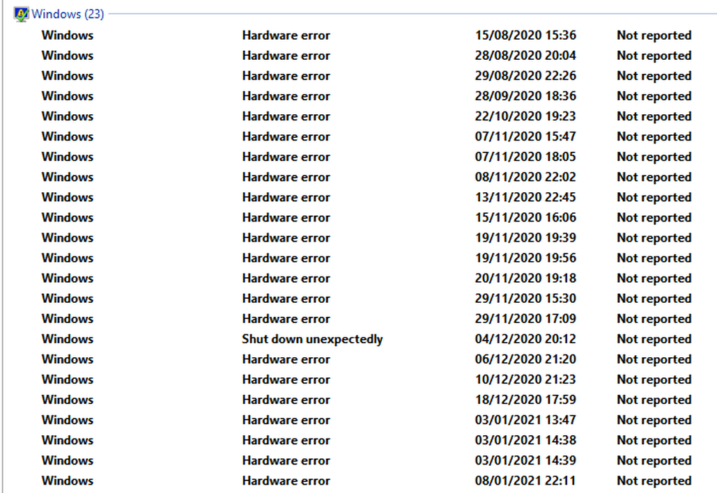

Zit met precies hetzelfde probleem, erg vervelend. Heb hem sinds november 2020, en heb in de tussentijd vooral crashes gehad bij zwaardere spellen zoals bijvoorbeeld Assassins Creed Valhalla en Call of Duty Cold War. Ook heb ik om een of andere reden soms een crash als ik Netflix wil afspelen in de browser, echt heel raar. Ik heb met mijn eerdere videokaart nooit dit probleem gehad (Gigabyte Aorus 1080), en hier for some reason wel. Ik heb ook al DDU gerund, heb zelfs mn PC gereset, bios updates gedaan, up-to-date drivers, etc, maar niks werkt. Heb tevens maar een keer een afbeelding gemaakt van alle hardware errors die ik tot nu toe heb gehad, totaal onacceptabel.
Afbeeldingslocatie: https://tweakers.net/i/NrlOYlG79FCQNLiBG_4fn69m00w=/full-fit-in/4000x4000/filters:no_upscale():fill(white):strip_exif()/f/image/RAsVEDbfTcelBUSGzM1kWviL.png?f=user_large
Het vervelende is nu, wat jij ook aan geeft, dat door de immens slechte verkrijgbaarheid het echt eeuwen kan duren voordat je een nieuwe of gerepareerde kaart krijgt, als ze het uberhaupt erkennen als probleem. Wie weet is het ook wel een software of bios issue, geen idee.
Ik heb op de site gevonden dat ze een dual bios hebben, je zou mogelijk de bios switch op de kaart kunnen switchen. Nadeel is wel dat hij dan niet meer in OC mode zit, wel een beetje jammer. Ik ga dit zelf ook proberen, ik hoop dat door mijn reactie deze thread nog een beetje gebumpt wordt en hopelijk iemand een oplossing weet :)
