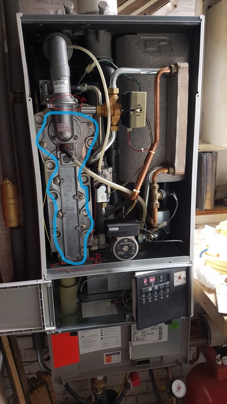

Achtergrond: de ketel betreft een Remeha Quinta 28c van zo'n 13 jaar oud die we bij onze nieuwe woning meegekregen hebben. CV en SWW functioneren prima. Het probleem bevindt zich in de CV ketelbehuizing zelf. Aangezien de CV monteur bijna direct over een nieuwe ketel begon (en bleef doorgaan hoe geweldig een nieuwe ketel à 2400 euro wel niet is) zonder redelijk onderzoek ben ik zelf op onderzoek uit gegaan.
Er zijn 2 problemen:
- Als de kap wordt verwijderd, hangt er een lichte gaslucht in de behuizing.
- Onderaan de ketel (regio B) ligt 's ochtends meestal een plasje water.
Om achter deze oorzaken te komen heb ik alle koppelingen in de ketel wat aangedraaid waar mogelijk. Dat gaf geen verbetering, dus mbt de gaslucht een goed deel van de koppelingen e.d. gesopt, incl. de venturi. Het enige is dat de ketel een paar dagen heerlijk fris rook :9 Maar helaas nog steeds een gasluchtje. :'(
Bij gebrek aan een fatsoenlijke meter de neus gebruikt (ja, ik weet het :F), en lijkt het erop dat de lucht bij de venturi ontstaat, zo rond regio A.
Daarnaast ook overal keukelrol tussen gestopt: alles blijft heel de dag droog. Ook 's morgens is alles droog, behalve het velletje onderaan in regio B. Het lijkt er dus op dat er nergens iets lekt, maar wel vochtig wordt. Het typische is dat dit alleen 's morgens is: overdag heb ik nooit vocht zien onstaan.
Nu mijn hypothese :) Zou het kunnen het kunnen dat het rookaardgas dat uit de venturi lekt (heel miniem) zich in de ketel ophoopt en condenseert tegen de onderplaat? De ketel hangt trouwens in de berging (houten schuurtje tegen de gevel aan).
Ik heb nu de kap eraf gelaten en kan dinsdagochtend weer gaan kijken of zich weer een plasje heeft gevormd.
Overigens zit dit plasje vlak boven het condensvat/afvoer. Die was er een keer af geschoten en had ik weer terug geschoven, dus het kan ook zijn dat hier iets niet goed zit nog (bedacht ik mij net).
Wat denken de CV-experts? Kan een lekkende venturi te maken hebben met het vocht? Zo ja, is het voldoende om de kurkring van de venturi te vervangen? Of beter om heel de venturi te vernieuwen?
Andere ideeën/inzichten zijn natuurlijk ook welkom :)

Venturi pakking versteent uiteindelijk en breekt dan waarna ie gas doorlaat. Heb dat zelf bij een intergas ketel gehad, ding loopt dan gewoon beroerd omdat de afstelling niet meer klopt. Er komt door die pakking alleen gas, rookgas lijkt me heel sterk met een ventilator die onder druk een gas/lucht mengsel door de venturi naar de brander perst.
Nattigheid bij B lijkt me eerder een lekke warmtewisselaar, versleten pakking, verstopte afvoer of een afvoer die niet goed terug is geplaatst.
Heeft die monteur de wisselaar wel open gehad om te inspecteren?
Edit: realiseer je wel dat je nu gas en mogelijk rookgas lekt naar je berging als de kap er niet op zit terwijl je ketel stookt. Lijkt me niet verstandig. Met de kap erop zuigt ie de gassen aan tijdens het stoken.

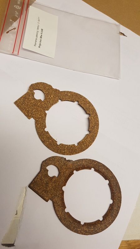

Venturi pakking, dat is die kurken ring toch?
https://www.cv-onderdelen...nturi-s54777/#description
[edit] Of de gasaanvoerpijp?
https://www.warmteservice...?origin=Search%20Resultsp
Valt te proberen voor die paar euro :)
Bij B zal ik idd eerst eens kijken naar de afvoer. Over welke pakking heb je het daar?

@Zwartoog Pakking voorplaat... die kurk ring komt idd bij A.
Wanneer heeft die ketel z'n laatste service gehad? Remeha heeft complete pakkingsets voor die ketel, zal vast een reden hebben...

Venturipakking vervangen, dat zal helpen voor het gaslek. De venturi kan helaas ook krom zijn (de flens) doordat de schroeven te strak zijn aangedraaid, dan helpt een nieuwe pakking niet meer. Overigens zal er alleen gas lekken op dat punt als de ketel brand, als de brander uit is wordt geen gas doorgelaten naar de venturi.
Wat betreft water denk ik aan lekkende aansluiting of bochtje van de warmtewisselaar.

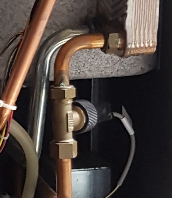

Rechtsonder: het koperen bochtje and tussen de warmtewisselaar en het T-stuk met de zwarte dop (flow schakelaar geloof ik), de aansluitingen daarvan zou ik controleren op lekkage. Maar dat zit wel een stukje bij jouw ‘B’ vandaan... dus misschien dat het eerder te maken heeft met wat eronder zit.
[ Voor 9% gewijzigd door Tech op 11-01-2021 00:17 ]
  • Zwartoog
  • Laatst online: 15-08 19:25
Tech schreef op maandag 11 januari 2021 @ 00:13:
Die corrosie hier bedoel je?
Afbeeldingslocatie: https://tweakers.net/i/6LXF6UcPPHB-OeruZtR61u9YhR8=/full-fit-in/4920x3264/filters:max_bytes(3145728):no_upscale():strip_icc():fill(white):strip_exif()/f/image/np2bpygXmeWcphrLsoTUeIJx.jpg?f=user_large
Is oud denk ik: zat al goed vast, en daar geen lek kunnen ontdekken.

Zwartoog schreef op maandag 11 januari 2021 @ 00:18:
Dit hebben wij ook gehad alleen dan aanzienlijk erger. De gaslucht was zo erg dat je er direct naar van begon te voelen. Ook popte de ketel open wanneer ik de schroeven los maakte. Vervangen van die buis was de oplossing, echter hebben we besloten een nieuwe ketel te laten monteren omdat de onze bijna 20 jaar oud was.
  • Part
  • Laatst online: 15-08 16:19
Part
Helemaal niets.....
anc schreef op maandag 11 januari 2021 @ 12:12:
Buis op de afbeelding is van het drinkwater.
Wat daar uit lekt is gewoon water en geen gas.

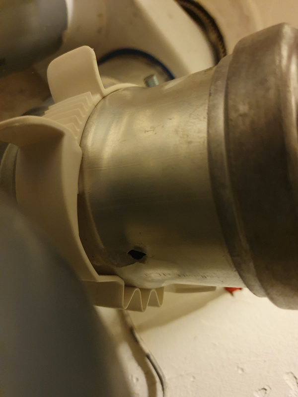

Afbeeldingslocatie: https://tweakers.net/i/qnrW99buDf8jBZAxkVtFpaA42Pk=/x800/filters:strip_icc():strip_exif()/f/image/AJ2UbzmjI7iPZtDrOAoFRMPw.jpg?f=fotoalbum_large
Dit was na 8 jaar, sindsdien elke 2 jaar een beurt, verse pakking. etc. (Quinta, 14 jaar oud)
Wel zelf stukje rookgaskanaal vervangen, was gaatje in geroest en lekte condens.

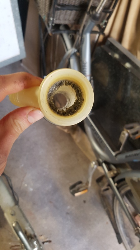

Nu de condensafvoer bekeken. Deze leek er goed op te zitten, en ook het rubber is nog soepel. Binnenin was het minder fraai :o
Afbeeldingslocatie: https://tweakers.net/i/Kt8xd_-o6ytOQywdxlJLp4IO-JI=/x800/filters:strip_icc():strip_exif()/f/image/YjrLsL4PaOqdqErVKhPUIBnk.jpg?f=fotoalbum_large
Afbeeldingslocatie: https://tweakers.net/i/22aOiGQA9Pd5FOH3narRbl-oe_U=/x800/filters:strip_icc():strip_exif()/f/image/JO3pFVYLyxcgpitBT2qEO2KC.jpg?f=fotoalbum_large
Ik hoop niet dat dit een voorbode is dat de warmtewisselaar in dezelfde staat is als die van @ElMacaroni. Het probleem is dus dat ik niet weet hoe goed de onderhoudsbeurten zijn geweest...

Dat gruis in je sifon is normaal, dat heb je bij elke ketel met aluminium warmtewisselaar. Je rookgassen condenseren in de warmtewisselaar en als het vloeibaar is neemt het wel eens wat rotzooi mee. Zelfs bij een nieuwe ketel heb je die troep binnen een paar weken in je sifon zitten.
Ik zou me er juist zorgen over maken als je die troep niet in je sifon krijgt, want dan zit de boel zo verstopt dat er niks meer mee komt met het condenswater.

Communicatie van de webwinkel was niet geweldig, dus als verrassing lag de nieuwe pakking op de mat :)
De nieuwe pakking is bijna 2x zo dik als de oude, dus die sluit niet zo lekker meer nee.

Ik kwam toevallig dit topic tegen en wilde toch even reageren want zag op de foto al wat opmerkelijke zaken.
Bij het syphon mist een beugel. Wanneer de ketel vol inkomt kan nu het syphon naar beneden zakken waardoor rookgas in de ruimte kan komen met gevaar op koolmonoxide.
Ik zie dat de driewegklep ook niet meer helemaal terugkomt. Die loopt nu heel stroef en dat zal alleen maar erger worden. De radiatoren worden steeds moeilijker warm.
Ik zie dat je manometer ruim over de 2 bar staat. Wanneer je gaat stoken zal de druk nog wat oplopen. Boven de 3 bar gaat je overstort (beveiliging) open. Dus laat wat cv-water er uit lopen. Tussen de 1.5 en 2 bar is voldoende.
Het kan ook zijn dat je expansievat defect is.

Bij de Quinta worden dan standaard de venturipakking (idd die kurkpakking), de gasbranderpakking en de voorplaatpakking vervangen.
Die voorplaatpakking is prijzig. Kost rond de 60 euro. Maar die is of misschien nu was, bij jou versleten. Daarom sluit de voorplaat van de wisselaar niet meer goed en lekt condenswater.
