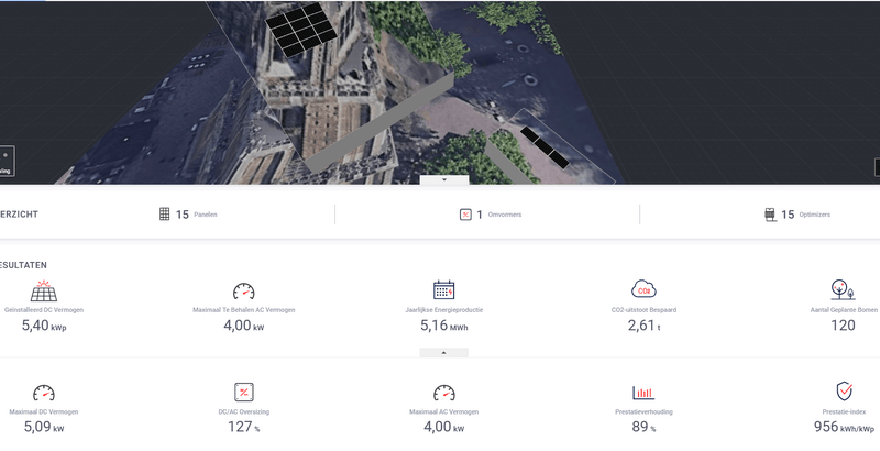

Voor mijn schuine pannendak gelegen op het zuidoosten heb ik een aantal partijen gevraagd om een offerte uit te brengen. Deze offertes zijn nu allemaal binnen, ik heb ze in een overzicht gezet. Ik heb de bedrijfsnamen even verborgen, vind ik netter. Het gaat mij puur om het systeem wat dit voor een kwaliteit en resultaat biedt.
Afbeeldingslocatie: https://tweakers.net/i/dUkLDvu5r6R5w0vTCR_q6phKx5Q=/800x/filters:strip_exif()/f/image/bOA7tiBX9gbBBNSkX2Gthl9k.png?f=fotoalbum_large

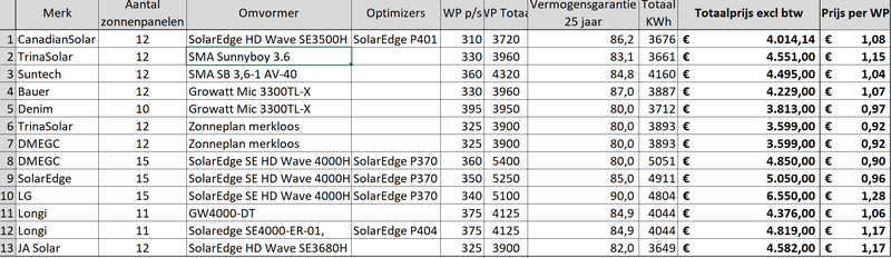

9 verschillende merken panelen met uiteenlopende vermogensgaranties, ik heb mijzelf flink ingelezen en zie dat 80% toch wel het laagste is van de panelen die ik überhaupt kon vinden. Ik heb mezelf ingelezen in Tier 1 panelen, daar zouden juist Longi, Suntech, DMEGC, Denim, SolarEdge niet onder vallen. LG In de bovenstaande offerte prijst zichzelf veruit erbuiten, dus die lijkt mij sowieso geen optie. Ik verbruik de afgelopen twee jaar 3300 - 3400 Kwh per jaar. Ik ga een zwembad in de tuin ingraven, ik zit in een levensfase dat we eventueel nog gezinsuitbreiding kunnen krijgen dus ik wil zoveel mogelijk stroom opwekken.
De bedrijven zijn het er niet allemaal over eens of 10, 11 of 12 panelen op ons dak passen. Of dit heeft te maken met de afmetingen van hun eigen paneel die wellicht afwijkt. Allen hebben de vraag gekregen mijn dak op het zuiden bomvol te leggen. Mijn huis ligt als hoekhuis vrijwel het hoogst van alle huizen in de straat met ons blok samen. Er staan twee schoorstenen op het dak dat als enige belemmering zou kunnen dienen.

Ik heb ook gevraagd voor mijn vrijstaand tuinhuis met een lichte helling 5-10 graden van 5 meter bij 2 meter, maar dit hebben niet veel partijen geoffreerd vanwege 'te duur/te weinig rendement/te veel meerwerk'.

https://cdn.webshopapp.co...aredge-p300-p505-powe.pdf
De max Isc van P370 en P404 optimisers is 11A.
De DMEGC heeft 11.07 A maar de optimiser mag maar 11 A
http://www.dmegc.solar/fi...eets/DM360M6-60HBB-NL.pdf
Die SolarEdge panelen zijn whitelabel met een geintegreerde optimiser. Wat gebeurt er als de optimiser kapot gaat?
Uitvalpercentage SolarEdge omvormers en optimizers
Longi LR4-60HPH-375 heeft zelfs een Isc van 11.6 A maar de optimiser mag maar 11 A.

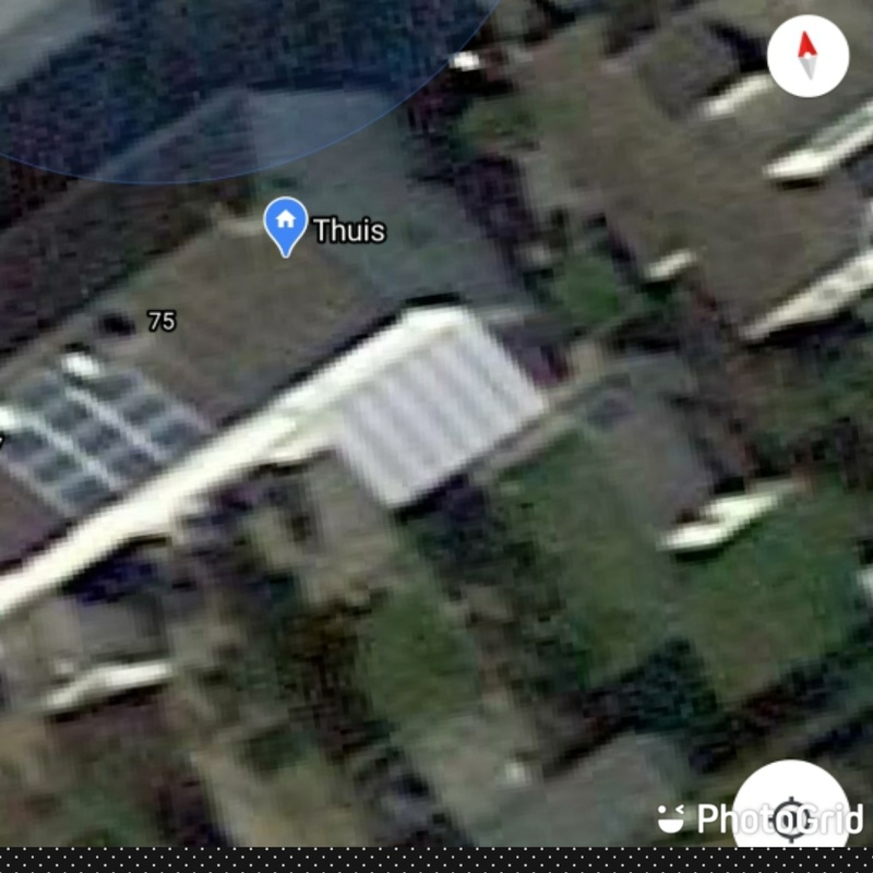

Heb je ook een luchtfoto hoe het kleine dakje ligt tov het grote dak?
Of krijgen ze wel tegelijk zonlicht?
Dus alle offertes met optimisers zijn te zwakke optimisers voor de systemen? Heeft het dan als gevolg dat je niet het volledige potentieel benut of is het gewoon gevaarlijk omdat je over een maximum heen gaat?
Met P505 zou je dit volledig kunnen oplossen? Dan zou de offerte simpel gezegd gewoon plusminus €25 x aantal panelen duurder wordt? Of komt er meer bij?
Qua luchtfoto heb ik even Google Maps gepakt. Hopelijk is het qua kwaliteit duidelijk genoeg.
Afbeeldingslocatie: https://tweakers.net/i/iaJPKYEFHgD9-RkUt0rsWWV8uqQ=/800x/filters:strip_icc():strip_exif()/f/image/7Vy6tbRBDHzKbqSi6lU14Pkh.jpg?f=fotoalbum_large
  • busscherski
  • Laatst online: 16-08 17:58
Aanbieding 1 en 9 hebben niet de verkeerde optimiser.
Sterker nog, aanbieder 1 zou ook wel genoeg hebben aan een P370 of P404.
Maar aanbieder 8 en 12 hebben juist een P401 nodig, zoals aanbieder 1 heeft.
Het is niet dat het het volledige potentieel niet benut. Het gaat over een maximum heen. In theorie zou dat de levensduur niet ten goede komen. In de praktijk zou je er een issue mee kunnen krijgen wanneer je een kapotte optimiser moet laten vervangen en ze er dan pas achter komen dat het allemaal niet conform specs is. Stel dat je huidige installateur er over 10 jaar niet meer is en de garantieclaim moet door een andere leverancier worden opgepakt, dan heb je graag dat alles conform specs is.
Het probleem dat P370 en P404 maar 11A Isc mogen hebben kun je oplossen met P401 of P505 optimisers. P401 is niet of nauwelijks duurder dan P370 of P404. P505 is wel ruim duurder.

Nu ik de luchtfoto zo zie verwacht ik dat P401 optimisers gewoon prima zijn.

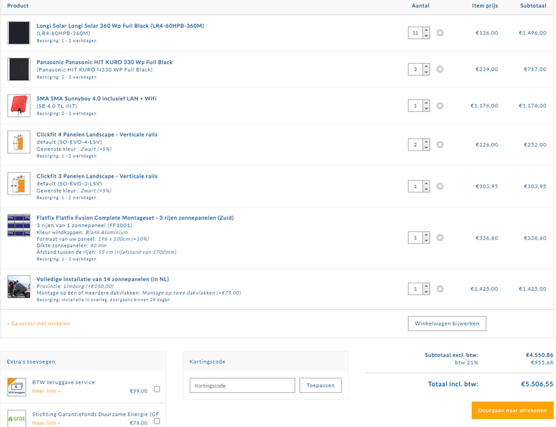

Ja ik heb 3 fase in huis met nog drie groepen leeg.
Nee ik heb echt geen dakmaten. Al heb ik wel een foto van mijn eigen dak erop waar de pannen op te zien zijn. Maar ik durf zelf niet te zeggen welke maat die hebben.
Ik wil eigenlijk alleen panelen aan de zuid-oost kant. Er zal ooit dakkapel aan de andere kant komen. Zelf dacht ik ook altijd dat de noordkant niet zó interessant is. Maar verder is dat voor mij nu geen optie.
Jij geeft aan Suntech icm SMA omvormers. Dan zou ik daar als optie nog de drie panelen kunnen laten offreren van het tuinhuis.
  • busscherski
Een stringomvormer met 3 normale panelen per richting werkt niet lekker, dan wordt het voltage te laag.
De oplossing is dan panelen met meer kleine cellen en daardoor een hoger voltage. Deze panelen zijn veel duurder dan gangbare panelen.
Hoeft alleen voor die 3 panelen, dat wel. Maar niet veel installateurs bieden het aan.

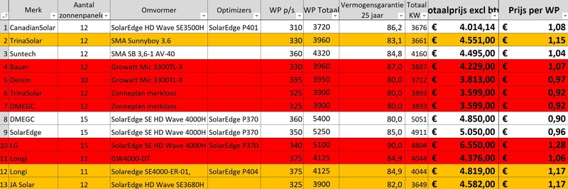

@De-Hamster Het typenummer van de panelen ontbreekt, die informatie is nodig om de offertes te kunnen beoordelen. Panelen kunnen onderling sterk verschillen, ook bij hetzelfde merk.
  • De-Hamster
  • Laatst online: 22-04 08:00
Ik moet zeggen dat ik langzamerhand steeds minder van begrijp.
Eerst zijn er een aantal offertes die een sterkere SolarEdge optimizer nodig heeft en eventueel een sterkere omvormer. Nu is juist het hele merk omvormer i.c.m met optimzers niet heel erg geweldig en lees ik veel problemen ermee. De twijfel of parallel überhaupt nodig is kan geen enkele verkoper mij 100% garanderen, dat maakt het al lastiger.
Ik ben ondanks de vele gesprekken en na het vele uitleggen van enkele partijen wel nog altijd een leek in dit wereldje. Simpel gezegd wil ik met mijn dak (zuid-oosten) en tuinhuis gezamelijk plusminus 12 t/m 16 panelen kunnen hebben. Zoveel mogelijk opbrengst voor de beste prijs. Als ik de offertes zo zie moet dat toch wel ergens onder 1,10 per WP uitkomen. Dan kom je al snel bij het verschil dat de een panelen heeft van 310 en de ander van 390. Geneigd ben ik dan al snel voor de grotere WP te pakken. Maar omvormers hoor ik weer moet je echt beperken tot SolarEdge of SMA, de rest is niet aan te bevelen. Dan heb je nog de Tier 1 paneelfabrikanten en dan vallen er ook weer een paar af.
Afbeeldingslocatie: https://tweakers.net/i/rCDtskNzWNtkxOj47-rxLiq0hV0=/800x/filters:strip_icc():strip_exif()/f/image/RAAj9dGZqqetiDgAkrKFoSGW.jpg?f=fotoalbum_large
Dan zouden de rode offertes afvallen vanwege enerzijds het merk omvormer of de prijs. De oranje zijn opties maar zitten sowieso qua prijs hoger dan 1,10 per WP. (om maar een maat aan te nemen). Met eventueel extra panelen zal dit wellicht ietsje dalen, maar niks schokkends lijkt mij.
Nr. 1. 8, 9 kunnen zie ik via hun website nog andere omvormers/panelen leveren. Tweede offerte (met evt. echt die drie extra panelen) kan duidelijkheid geven.
Nr. 3. nogmaals vragen voor drie extra panelen.
Dan denk ik dat als ik het wél snap, ik het kaf goed van het koren heb gescheiden?

Met jouw legplan zijn er de volgende opties:
1) SolarEdge
2) Micro omvormers (bijvoorbeeld Enphase of AP Systems).
3) String omvormer (SMA, Goodwe, Growatt, SolaX, Zonneplan etc.), maar dan wel 3 dure Panasonic of Sunpower panelen op het schuurtje.
Ik heb ze even in volgorde van de waarschijnlijkheid dat een installateur het wil aanbieden opgeschreven.
Dan lijkt me SolarEdge het gemakkelijkst.

Optie 3 is zoiets, even met SMA. Maar goed, weinig installateurs willen het aanbieden omdat ze geen Panasonic of Sunpower hebben. En daarnaast willen ze niet langer dan 10 minuten met je offerte bezig zijn en dan is SolarEdge wel gemakkelijk (ze moeten er immers al snel 10 maken voor ze 1 opdracht krijgen).
Als je optie 3 wilt moet je het denk ik wel bestellen bij een webshop zoals Winkelman of solar-outlet.
Persoonlijk had ik overigens nog 450 euro bespaard en in plaats van de SMA een Chinees gehangen.
4551 euro / 4950 Wp excl btw incl installatie.

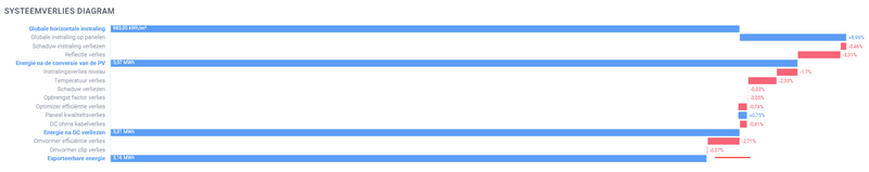

Ik heb je systeem even gesimuleerd met SolarEdge designer.
4 kW is ook mijn keuze. Maar wel belangrijk om het in 1 string aan te sluiten.
Afbeeldingslocatie: https://tweakers.net/i/WUidbJPlcK70D54-Z6fzlu-pR6M=/800x/filters:strip_exif()/f/image/cRpvWVxR7dLOUgKGGFzhfODq.png?f=fotoalbum_large
Afbeeldingslocatie: https://tweakers.net/i/I3rtTbdx-LtE04ffeEXg1rLxkXQ=/800x/filters:strip_exif()/f/image/0Z73kmnl5aDKOXbHWwaWotv9.png?f=fotoalbum_large

Bedankt voor het uitzoeken en je tips! Om het helemaal te snappen. Die rode minpercentages in je foto en die efficientie is niet nog merkbaar te verbeteren door bijv. een SolarEdge SE HD Wave 5000? Onder het mom van beter iets ruimer ofzo? Ik zie op webshops de prijsverschillen vrij klein dus wellicht bij mijn offerte ook.
Onnodig blijft onnodig natuurlijk.
  • busscherski
Oja ik heb het wel onderstreept in het plaatje maar niet uitgelegd.
Ja als je de 5 kW versie neemt produceer je jaarlijks zo'n 0.07% extra. 5160 kWh * 0.0007 = 4 kWh.
Die meerkosten verdien je dus nooit terug. Daarnaast heb je met een 5 kW omvormer eerder last van hoog netvoltage.
Mooi bij 4 kW blijven dus.
