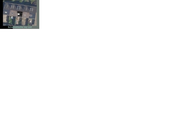

Afbeeldingslocatie: https://tweakers.net/i/faREJ2qebkc0yYuGxXzkrZ52H7c=/800x/filters:strip_icc():strip_exif()/f/image/5dClU3B1Lq024sMGhyLDk8F3.jpg?f=fotoalbum_large
Dit zal ongeveer het legplan worden overigens!

Kun je een duidelijke foto maken van de buurman links van je?
Zijn dak ligt helemaal vol. Vind ik persoonlijk wel mooier (ook om tegenaan te kijken vanuit je tuin)

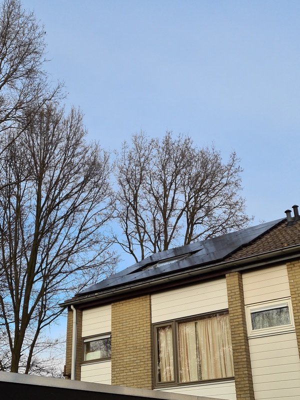

Afbeeldingslocatie: https://tweakers.net/i/7JdarPQv40V-VnVUF7NVfEpIN8g=/x800/filters:strip_icc():strip_exif()/f/image/gberADSbYA6ykuPoryCA7khR.jpg?f=fotoalbum_large
Dit is de buurman links. Die heeft ze al wat jaren liggen, dus die panelen zijn waarschijnlijk nog wat kleiner van formaat en minder opbrengst gok ik. Die heeft ook het max aantal genomen destijds, omdat hij nog eerder last heeft van de bomen door de schaduwval

Afbeeldingslocatie: https://tweakers.net/i/2O7cS6Zjy-aycQFDJnEkbmfINUg=/800x/filters:strip_icc():strip_exif()/f/image/PVzZjxf1E9ploVYu3jLMPVny.jpg?f=fotoalbum_large

Als ik het zo bekijk, zijn het inderdaad kleinere panelen bij de buurman.
Ik ga het toch even vragen...
Kun je je rolmaat uit het dakraam hangen en rondom de maten opnemen?
Je kan ook enkele pannen opmeten en tellen
Misschien passen dit soort panelen dan beter...

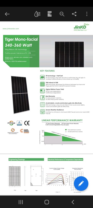

Dit zijn de panelen van Volt4u.
Die rolmaat gaat hem nu even niet worden, dat wordt een hele klus :-)
Mijn voornemen gaat denk ik toch gewoon uit naar 8 panelen, met die grotere panelen heb je tegenwoordig toch meer opbrengst. Maargoed, de knoop is nog niet doorgehakt welke en hoeveel het er gaan worden....

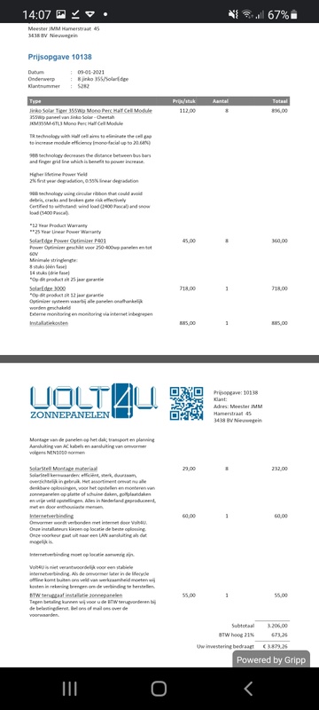

Afbeeldingslocatie: https://tweakers.net/i/70IQkGQEnTheKJBy8dWijE4Ji-s=/x800/filters:strip_icc():strip_exif()/f/image/95g9AN1UkZDAfbNP9tk9DRIr.jpg?f=fotoalbum_large
Dit is overigens de offerte van 8 panelen met parallelschakeling.

Overigens: misschien wil je je adres uit de offerte van Volt4U zwart maken ;).
