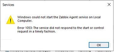

Ik ben nieuw met Zabbix en ik loop tegen een probleem aan bij het zetten van Zabbix Agent op een Windows Server VM.
Ik heb Zabbix 5.2.1 draaien op een Linux Ubuntu 20.04 VM.
Op een Windows Server 2019 VM heb ik:
zabbix_agent-5.2.1-windows-amd64-openssl-zip file gedownload, uitgepakt en zabbix_agentd.exe en zabbix_agentd.conf in een mapje "zabbix" gekopieerd op de C:-schijf.
Het zabbix_agentd.conf bestand heb ik als volgt aangepast:
- Server= (IP van Zabbix-server)
- ServerActive= (IP van Zabbix-server)
- Hostname= (naam v.d. Windows Server)
Bij het starten van de service krijg ik deze melding:
Weet iemand wat ik kan doen?
Afbeeldingslocatie: https://tweakers.net/i/03F8uSu9ZYpbNdqGcwNOUPs49eg=/full-fit-in/4920x3264/filters:max_bytes(3145728):no_upscale():strip_icc():fill(white):strip_exif()/f/image/ZTeBouQyo5ike1CoMrjXnmlh.jpg?f=user_large

heb je al in het event log gekeken en in de directory van zabbix om te zien of er logging is..
hier kunnen we namelijk vrij weinig mee.
ik durf te zeggen dat daar vast staat (firewall?) waarom hij niet start.

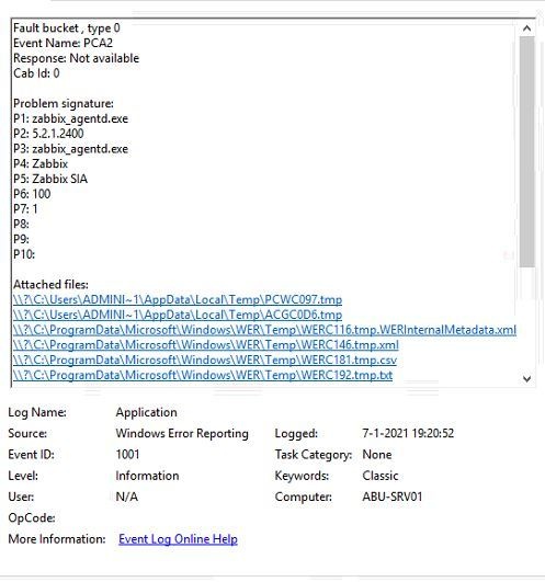

die had ik eerder al ingeschakeld bij toegestane apps, dus het kan niet liggen aan de firewall
en in event log staat dit
Afbeeldingslocatie: https://tweakers.net/i/9o5sBQBF4ECs5htxf1j7khjewsw=/full-fit-in/4920x3264/filters:max_bytes(3145728):no_upscale():strip_icc():fill(white):strip_exif()/f/image/FBhpFGJ6ltijaLmB2KLdPSSC.jpg?f=user_large
Afbeeldingslocatie: https://tweakers.net/i/xUm5Hjj4eoirN0xH_6WzRyEUzcg=/full-fit-in/4920x3264/filters:max_bytes(3145728):no_upscale():strip_icc():fill(white):strip_exif()/f/image/RHWNf52EynkEej1cKV1CnEG4.jpg?f=user_large

Je hebt hem wel geïnstalleerd door cmd als administrator uit te voeren?
In de conf kan je deze regel toevoegen:
LogFile=c:\Zabbix\zabbix_agentd.log

ja dat wel.
ik krijg precies hetzelfde:

Dûh. De bedoeling is dat je in c:\Zabbix\zabbix_agentd.log gaat kijken wat de oorzaak is
QnJhaGlld2FoaWV3YQ==
oke, dat is opgelost.
host toegevoegd in zabbix maar nu is "Get value from agent failed" te zien
