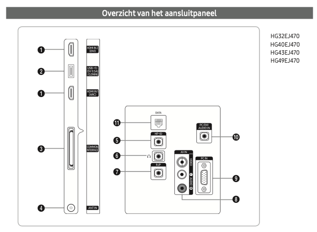

Die TV heeft een headphone jack toch?
Kun je die niet gebruiken om de Bose van geluid te voorzien?

Ik zie alleen maar ingangen op de TV zitten, geen uitgangen. Behalve... Die van de koptelefoon op de actherkant.
Dat zou betekenen dat je een kabel moet hebben met aan de ene kant een minijack en aan de andere kant waarschijnlijk rood/wit voor het aansluiten op je Bose321. Je moet dan wel de Bose op de juiste ingang zetten en het volume aan om het geluid er uit te krijgen. Op de TV moet je dan ook het geluid aan zetten zodat het naar de Bose wordt gestuurd.
Alleen nummertje 6 is een uitgang (bladzijde 7 van de handleiding)

sypie schreef op zondag 10 januari 2021 @ 11:02:
Super, vrij logisch ja!
We gaan kijken voor zo'n kabel en dat proberen.
Zal wel pas volgend weekend worden!
