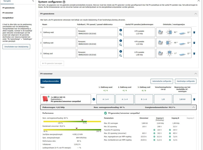

Daar kan je een oost/west van maken met 96 cell Panasonic panelen van 59Vmpp
Vanwege lage stromen in dat paneel, mag je die 2x 4 in portrait, parallel op 1 ingang zetten.

Voer het eens in, in sunnydesignweb (kies nieuw project, en handmatige planning, intekenen niet nodig)
Dan zal er geen boze buurman komen klagen over de vergunning.
Zat ik ook aan te denken, maar dit sluit je dus parellel aan op een enkele MPTT? 8 panelen past denk ik niet, die lengte heeft het dak niet (4x 1,68m) is te lang. Bovendien zijn die 96cells echt veel duurder, denk dat het die investering niet waard is.

  • AUijtdehaag
Het laaste plaatje.....
Je moet wel de juiste panelen selecteren he?
Oost en west 2x4 panasonic
zuid 6 panasonic (mag ook andere panelen zijn)
Zie de stromen per ingang.
99,9% in orde (geen aftoppen)
Polystring (oost/west) van 2x 4 op ingang A.
De overige 6 (zuid) op ingang B (mag ook andere panelen zijn)
Afbeeldingslocatie: https://tweakers.net/i/s4QvFNjydF6S_nI7izaJ-nwnsZY=/800x/filters:strip_icc():strip_exif()/f/image/7R1F4LUWtg6LJ7awxsGrT8z2.jpg?f=fotoalbum_large

AUijtdehaag schreef op dinsdag 12 januari 2021 @ 12:40:
De schuur komt op een andere omvormer.
@Verwijderd Je moet niet denken maar doen... ;)
