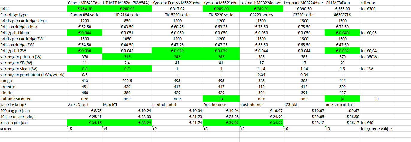

Oké, ik heb een lijstje gemaakt met wat de grootste voordelen voor mij zijn.
Afbeeldingslocatie: https://tweakers.net/i/Gr4zVWX5rzqaBNqvQ4Q-xBfa1qw=/full-fit-in/4000x4000/filters:no_upscale():fill(white):strip_exif()/f/image/iqz8muNIjwrAG5VuKXjyhIEW.png?f=user_large
In deze lijst heb ik niet enkel gekeken naar de goedkoopste aanbieders, maar ook naar de webshopreview.
Toners heb ik vergeleken bij 123 inkt: deze shop is meestal mooi geprijsd en heeft bovendien alles. Wel origineel bekeken, niet de imitatie/eigen merk.
Verder kreeg ik de tip dat de HP in deze lijst onder Linux problemen kan geven. Omdat ik Win10 gebruik is dit voor mij geen probleem, maar wel iets om in het achterhoofd te houden, mocht ik ooit overstappen naar een linux distro.
Voor nu staan de Canon en de Kyocera CDN gelijk qua punten.
Ik neig naar de Kyocera vanwege het dubbelzijdig scannen.
Heeft iemand nog een aanvulling waarom ik dat niet zou moeten doen?

RonnnL schreef op zondag 24 januari 2021 @ 13:34:
Ik heb met interesse je vergelijking bekeken en ben benieuwd of je inmiddels een knoop hebt doorgehakt en zo ja, hoe de printer bevalt. Is het de Kyocera geworden?
Ik twijfel zelf of ik een kleurenlaserprinter aanschaf, of dat ik m'n kleurenprintjes door de lokale boekhandel laat verzorgen (Lokale middenstand steunen heeft ook z'n voordelen natuurlijk...).
x-cessive schreef op zondag 24 januari 2021 @ 14:03:
Hier ook een zeer geïnteresseerde lezer, zit precies met zelfde dilemma Waterbeesje.
Wat is het geworden?
Ehm om eerlijk te zijn: het is een nieuwe bed voor de kleine geworden. Die begon ineens over de rand te kruipen.
Maar voorlopig staat de pricewatch: Kyocera M5521cdn op de wensenlijst voor februari :)
