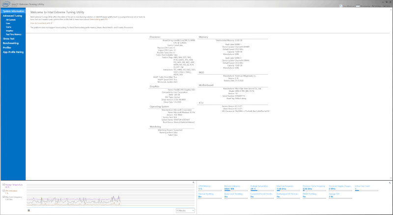

Hi allemaal,
Even een vraag die in mij op kwam nadat ik weer eens de BIOS in dook... Ik had al eens eerder gezien dat mijn geheugen op een lagere snelheid lijkt te draaien dan volgens mij hoort. Maar had geen zin om het uit te zoeken... Nu dus wel. Mijn geheugen is:
Corsair DDR4 Vengeance LPX 2x16GB 3200 - [CMK32GX4M2B3200C16]
En het draait dus op 2133MHz i.p.v. 3200MHz
Ik kan het zó aanpassen in de BIOS (of de INTEL tuning utility) maar zal ik dit doen? In principe ga ik liever voor stabiliteit en gemak dan voor overklokken. Vooral als de winst waarschijnlijk(?) toch marginaal is.
Draait mijn geheugen nu echter lager dan zou moeten dan pas ik hem natuurlijk graag naar boven aan..., thx.
Ben benieuwd :)
Afbeeldingslocatie: https://tweakers.net/i/i7AKyxrv0C87qtFV9266yPMHzY8=/800x/filters:gifsicle():strip_exif()/f/image/FiRmnV3xG0p1eYgxWvtU9azT.gif?f=fotoalbum_large
  • Trently
  • Laatst online: 06:17
Bijna ieder DDR4-geheugen, onafhankelijk van de snelheid zoals bij de specificaties vermeld, draait standaard op 2133MHZ als je niks instelt in je bios.
Je kan het heel makkelijk aanpassen door het XMP profiel in de BIOS aan te zetten. Dan zul je zien dat het geheugen zal werken op de snelheid zoals op de verpakking (in dit geval 3200 MHZ) zal draaien.
In het merendeel van de gevallen werkt het dan ook meteen op de snelheid zoals het geheugen is gespecificeerd. In enkele gevallen zul je dan handmatig instellingen moeten aanpassen om een stabiel systeem te krijgen.
Er is ieder geval geen reden om het niet te proberen, omdat je anders ook voor een veel goedkoper geheugen setje had kunnen gaan.
Dit is een redelijke standaard vraag, dus als je op het forum rondkijkt zal je hier genoeg informatie over kunnen vinden.
  • Tierelier
  • Laatst online: 21-01-2022
Ah, dank je wel. Dan klopt het dus gewoon dat ie te langzaam draait. Ga ik em lekker aanpassen. Ik was er even niet zeker van of 2133Mhz misschien beter zou zijn. Maar dat is dan duidelijk niet het geval! Een stukje snelheid waar ik al voor betaald heb laten we natuurlijk nooit zo maar liggen ;). Thx!
