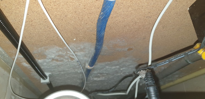

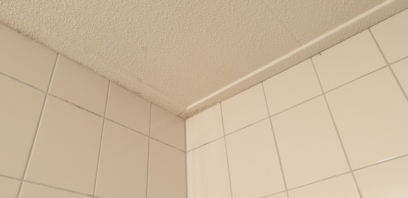

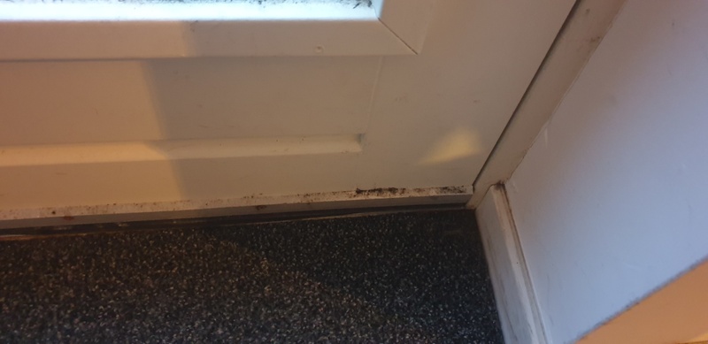

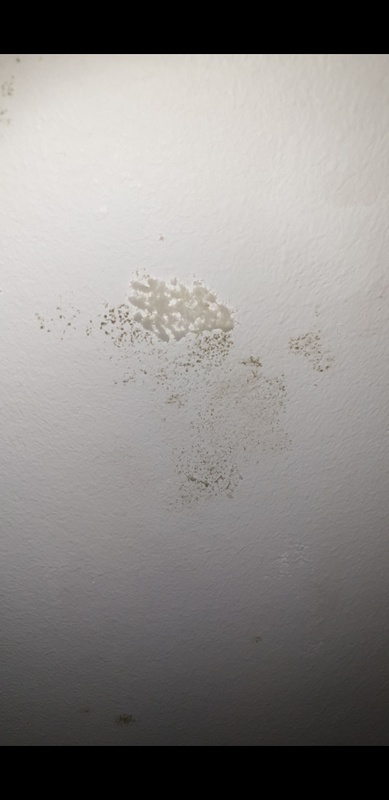

Ik woon nu 4 jaar samen met mijn vriendin een een sociale huurwoning. De desbetreffende huurbouw vereniging ga ik niet benoemen i.v.m. zwartmakerij, maar wel laat ik de ernst van de situatie zien.
Het pand waar wij in wonen was voorheen een kantoor van de politie. Dit is destijds compleet gerenoveerd en omgebouwd naar een huurwoning.
Het betreft een benedenwoning. Met boven een dakterras van mijn bovenbuurvrouw en achter grenzend aan een tuin van de achterbuurman.
Het probleem naar mijn liggen is niet alleen de isolatie van de woning, maar ook de constructie.
Ik heb namelijk geen gang. Als je de voordeur opendoet sta je meteen al in mijn woonkamer. Er is alleen aan èèn zijde ramen met een mogelijkheid om te ventileren door middels van ventilatie roosters boven het raam.
Overigens heb ik een CV en mechanische ventilatie. Het probleem van de ventilatie is dat hij niet automatisch is. Je drukt een knop in en hij gaat voor max. 10 minuten toeren.
Sinds het 2e jaar begonnen wij last te krijgen met schimmel. Dit leek onschuldig, en hebben wij ook zelf weggehaald. Ik ben echt niet de moeilijkste met dit soort dingen. Als ik het kan aanpakken, doe ik het ook zelf.
Na enkele weken begon de schimmel zich ook te vormen op eldere plekken in het huis, waaronder het een waar het was weggehaald.
De woningbouw gebeld en de opzichter begon weer met het klassieke verhaal "goed ventileren, luchten en stoken". Ik doe alle 3. Maar als je aan èèn zijde ramen hebt, gaat ventileren vrij lastig.

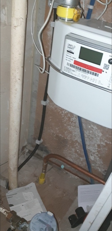

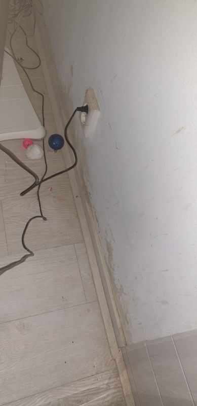

Het probleem werd erger en uiteindelijk is er ook salpeter ontstaan in mijn meterkast. Vraag mij niet hoe. Ik heb daar ook geen antwoord op.
De buitenmuren waren geimpregneerd, maar dit werd later door een specialist ontkracht. Deze specialist heeft ook een rapport opgesteld over de gang van zaken en de hoeveelheid schade.
Het gaat de woningbouw duizenden, als niet tienduizenden euro's bekostigen om dit op te lossen. De specialist, in opdracht van de woningbouw, zei dat er een complete gang moet worden gebouwd. De buitenmuur compleet vervangen gaat worden, waaronder een tal van andere werkzaamheden.
Dit viel niet in goede aarde bij de woningbouw. Er werd een second opinion aangevraagd en ditmaal werd er vrij laconiek op de situatie gereageerd door de secundaire specialist.
De oplossing van de woningbouw; of ik haal het zelf weg met een emmertje sop, of er komt een opzichter met HG antischimmel om het weg te halen. Beidde optie's zijn absurd en compleet zinloos. Het probleem blijft. Het zit in de muren. De vochtmeter gaf een percentage van 4,5% aan.
Mijn vriendin en ik hebben ook allebei klachten ontwikkeld. Wakker worden met hoofdpijn, niesbuien, benauwdheid, verstopte neus.
Zelf ben in samenwerking met mijn huisarts een onderzoek gestart bij een longarts.
Sinds ik er kwam wonen heb ik een huisstofmijt allergeeën ontwikkeld.

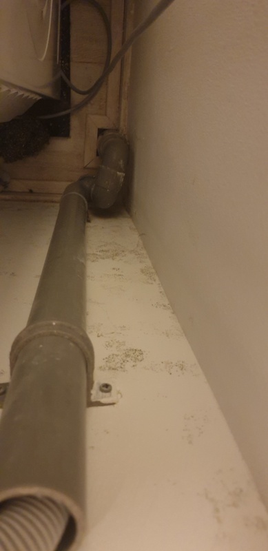

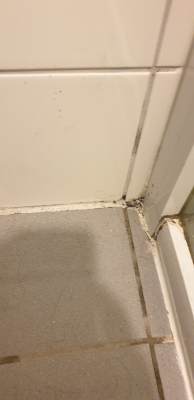

Op de foto's kan je zien dat de schimmel zich overal heeft gevestigt. In de kozijnen, mijn lamellen, de meterkast, de binnen/buitendeur, badkamer, slaapkamer etc.
Ik heb zelfs houtrot in mijn kozijnen gehad.
Kortom; de situatie is compleet waardeloos. De woningbouw wilt er vrij weinig aan doen. Zelfs het behang begint zich los te weken. Mijn gezondheid en dat van mijn vriendin gaat achteruit.
Wat kan ik hier tegen doen?
En wat is het gevaar van salpeter in mijn meterkast?
Bij voorbaat dank voor de reacties.

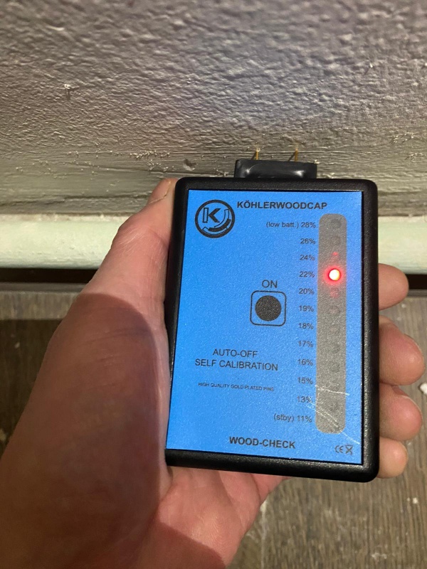

De eerste specialist die langs kwam had een vocht percentage van 83% gemeten. De opzichter zegt dat het geen probleem moet veroorzaken. _O-

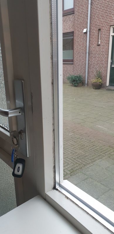

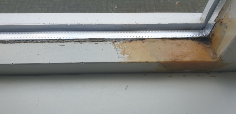

Afbeeldingslocatie: https://tweakers.net/i/HgpDeWVIFnaFh7dEuOVjYJ_w29c=/800x/filters:strip_icc():strip_exif()/f/image/pMMIJZ2k9HJobfrmC5RWxWgl.jpg?f=fotoalbum_large3
Hier zelfs houtrot op ten duur gekregen in het venster.
Uiteindelijk hebben ze het weggehaald en opgevuld, alleen een vervolgafspraak voor het schuren en het in een grondverf zetten kwam er niet van. Zelfs niet na meerdere malen bellen en emails te hebben verstuurd.

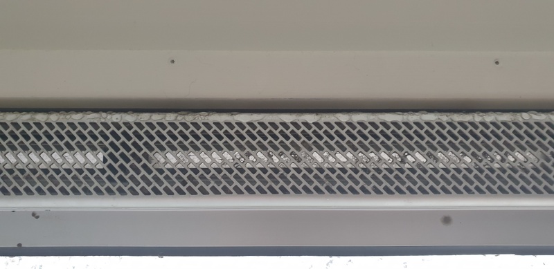

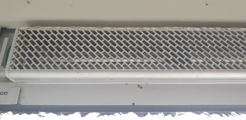

Dit is van vanochtend. De hoeveelheid vocht/condens dat naar beneden druppelt via de ventilatie roosters.

Heb je een foto van je ventilatie/bediening? Wellicht valt deze te overbruggen zodat hij continu draait. Je hebt iig. roosters om verse lucht binnen te krijgen, maar er is door de gebrekkige ventilator gewoon te weinig aanvoer.
In de tussentijd zou ik elders gaan logeren want dit is echt zwaar ongezond.
Het vriest momenteel, dat er wat condens kan komen op een rooster met directe luchtstroom van buitenaf lijkt me redelijk normaal. Tot welke temperatuur koelt het 's nachts nu effectief af?
Zal ze vanavond uploaden. De mechanische ventilatie word bediend door een vrij simpel apparaat aan de muur. Er zitten 3 standen op. 3 is maximale zuigkracht. Zelfs dit doet vrij weinig. Na 10 minuten valt hij uit en moet je opnieuw de knop inklikken om hem op te starten.
Absoluut. Helaas gebeurt dit vrijwel het gehele jaar door.
De slimme meter geeft een temperatuur aan van 17.5 graden in de nacht. Overdags 19,5.

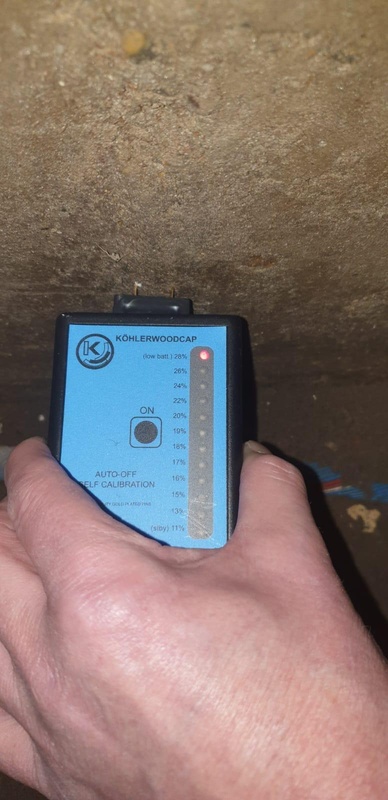

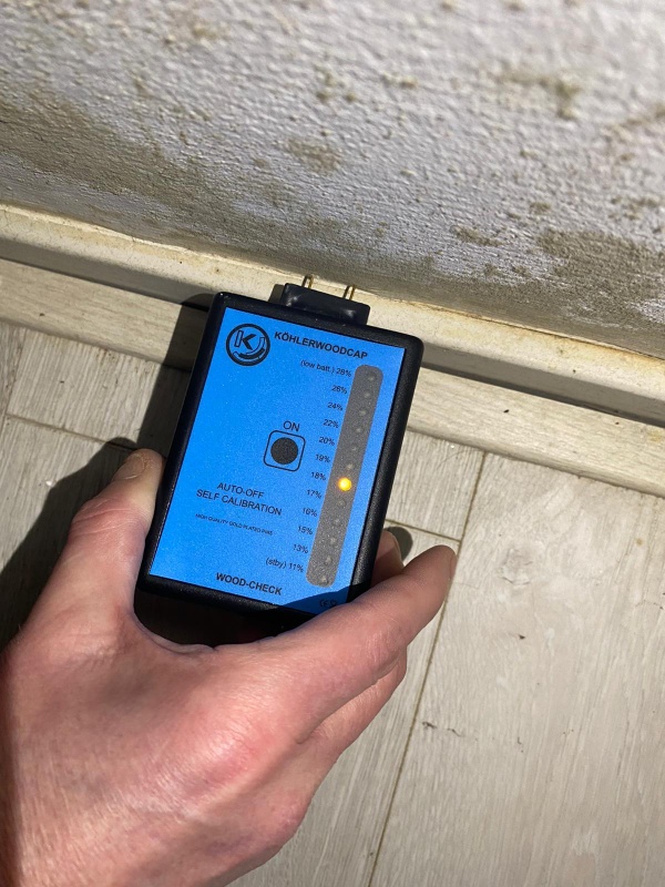

3 verschillende plekken in het huis. Heb een expert ingehuurd op eigen kosten.
De opzichter had destijds een meting laten doen door de woningbouw zelf. Gaf een 2% aan. Geen reden tot paniek volgens hem.
