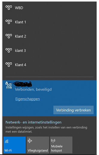

Dag tweakers,
Momenteel zit ik met steeds meer klanten waarmee we een VPN kunnen opzetten om hen te kunnen helpen in geval van een storing. Nu heb ik in Windows al een heel aantal VPN's draaien, maar de lijst wordt steeds groter, en erger mij aan de windows client, waarbij elke geconfigureerde VPN boven aan de lijst komt bij het verbinden met de WiFi netwerken.
Afbeeldingslocatie: https://tweakers.net/i/dLaYbvuxeLOUm_sGevzifG_dSDI=/full-fit-in/4000x4000/filters:no_upscale():fill(white):strip_exif()/f/image/lsilZNPu2aX6zIcdvNyX9Jep.png?f=user_large
Nu heb ik een nieuwe laptop gekocht en wilde deze eens beter gaan inrichten. Op google vind ik nergens hoe je deze VPN netwerken in dit menu kan uitschakelen, dus ging ik op zoek naar een universele VPN client. Ik heb nu een aantal trial pakketten gedownload, maar heb nog een een gevonden die diverse netwerken goed aan kan. L2TP met sleutel, certificaat, Cisco, draytec, unifi enz..
Heeft iemand een idee van een universeel pakket waarmee ik diverse verbindingen bij klanten kan maken. (niet tegelijk natuurlijk). Of hoe je die VPN's boven aan de lijst met de Wifi-netwerken weg haalt?

Dis zou een mooie optie zijn, wij zijn alleen geen IT bedrijf en hebben dus geen servers draaien. Alle VPN's worden vanuit de router/gateway/firewall geregeld. Wij moeten alleen bij alle apparatuur in het betreffende VLAN kunnen komen.
Wireguard ziet er erg ingewikkeld uit. Wil eigenlijk een eenvoudige client hebben met een GUI, zodat ik gewoon snel een klant kan aanklikken. Het punt is namelijk dat wij de eerste weken 3x inloggen en daarna misschien maar 1x per 2 jaar voor een wijziging of aanpassing in het systeem. Als ik al die tekstcommando's moet gaan onthouden wordt het lastig. Daarin werk Windows op zich wel weer prima.

Dit ziet er handig uit om een server connectie op te bouwen. Nu blijft het dat ik geen server op locatie heb maar apparatuur met een IP-interface. Ook moet ik nog steeds de verbindingen opbouwen met een windows VPN, waardoor deze weer in de lijst komt te staan.. Erg moeilijk allemaal om iets goeds hiervoor te vinden.. |:(
Iemand anders nog een idee?

Het lijkt er alleen op dat je hierbij ook de server moet kunnen inrichten met de VPN. ik zoek een VPN zoals windows in zich heeft, alleen dan zonder al die lijsten die ik door moet scrollen als ik met een wifi netwerk wil connecten. Het probleem is dat de ene keer een klant een keer een Synology heeft draaien waar ik een VPN op kan krijgen, De andere keer is het een Draytek router, dan weer een unifi systeem. Wij zijn geen ICT partij en krijgen dit dan ook altijd aangeleverd. Maar ik wil wel graag op afstand bij de door ons geleverde apparatuur kunnen.
Iemand die een register tweak weet om deze VPN's list bij de WiFi lijsten weg te krijgen?
