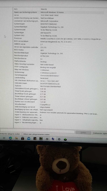

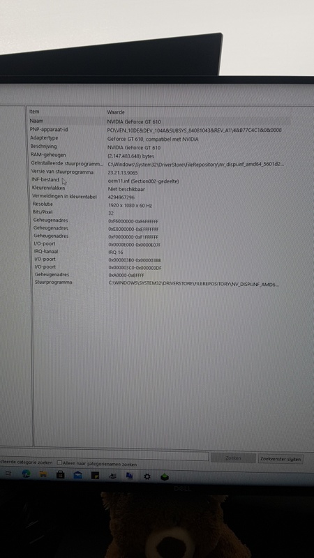

Bedankt voor de reacties tot zover.ik heb even het e.e.a. opgezocht. Zie bijgevoegde fotos

  • E.Bliek
  • Laatst online: 24-11-2024
Wellicht heeft dit meer inzicht. Ik heb geprobeerd om de HDMI poort onder aan te sluiten en een HDMI aan te sluiten op het middenstuk van de kast maar daar krijg ik op geen enkele mogelijkheid beeld vanaf. Alles Drivers zijn geüpdate

De processor heeft een ingebouwde videochip
Intel HD Graphics 2500
Die kan je evt in de bios activeren.
Dat zou dan genoeg aansluitingen moeten opleveren voor je monitoren.
Verder is het helaas niet meer rendabel / economisch verantwoord om je pc te verbeteren met een nieuwe grafische kaart.

Je GT610 videokaart kan maximaal twee uitgangen tegelijk aansturen. De uitgangen van je moederbord zul je zoals @D-dark aangeeft pas kunnen gebruiken als je die expliciet inschakelt in de bios (Peripherals -> Internal Graphics omzetten van Auto naar Enabled), want standaard worden ze uitgezet als je een aparte videokaart gebruikt.

oké top, beda je voor jullie hulp. Hebben jullie misschien een instructie o.i.d. hoe ik dan kan aanpassen in de Bios?
  • E.Bliek
inmiddels is het gelukt. beide schermen doen het en alles werkt perfect. Bedankt Nielson en D-Dark
