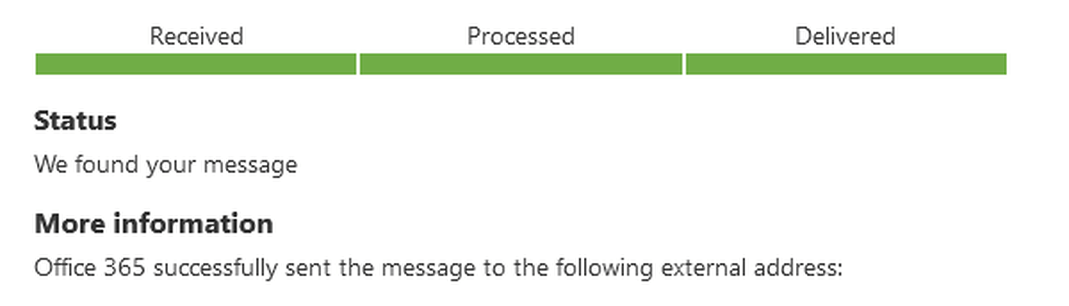

Ik heb ondertussen veel zitten troubleshooten op google lees ik veel enabled TLS 1.2. Dit staat aan en wordt ook gebruikt. In de message trace van Exchange online zie ik TLS1.2 with AES256 dus dat lijkt wel goed te zitten. Alle e-mails die ik naar mijn EX2016 bak zend hebben onderstaande status.
Afbeeldingslocatie: https://tweakers.net/i/8_BqScYKEm0i1YaAh06R1RhwAPI=/full-fit-in/4000x4000/filters:no_upscale():fill(white):strip_exif()/f/image/IC8OgUMJUcQZ2TNuTbifpPcS.png?f=user_large
