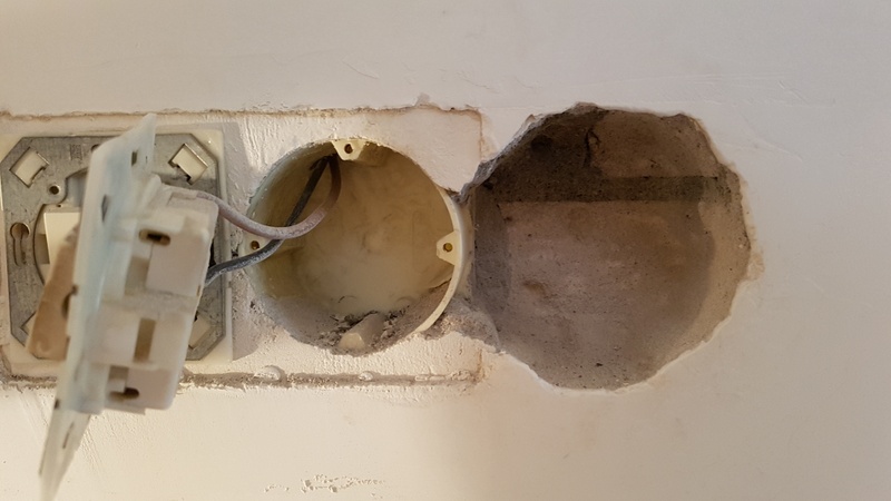

Wat is de beste manier om een extra muurdoos te maken naast bestaande dozen?
In deze muur zitten al 2 (oude) dozen. Hoe kun je hier netjes een 3e doos naast boren?
Moderne muurdozen klik je aan elkaar, waardoor de gaten van de muurboor (82 mm) iets overlappen. Zou hier ook kunnen, dan boor ik de rechterdoos half stuk, wat niet zo fraai is.
Een optie is om alle dozen uit te boren, maar dan moet ook een deel van het leidingwerk opnieuw gepast worden, wat tot meer schade aan de muur erboven leidt.
Of met een gewone dikke klopboor het stuk ernaast netjes stuk voor stuk uitboren (dus geen dozenboor gebruiken).
Een andere optie is natuurlijk een 2e gat iets verder ernaast (dus helemaal apart), maar dat ziet er minder fraai uit.
Iemand die weet hoe dit het best kan? :)

Ik heb dat al een aantal keren gedaan in baksteen.
Plaats van de nieuwe doos netjes aftekenen op de muur en dan met een 8 mm boor gaatjes boren zo dicht mogelijk naast elkaar net binnen de lijn. Daarna uithakken met hamer en beitel. Een diamant vijl is ook wel makkelijk om er bij te hebben om de ribben tussen de boorgaten weg te halen en om het gat eventueel wat op te ruimen.

Accepteren dat de bestaande doos een hapje mist of inderdaad met een klein boortje voorzichtig een gat ernaast maken. In beide gevallen moet je de muur toch herstellen/richtsnoeren rondom de doos.

Ik heb dit wel eens gedaan. Weet niet meer zeker of ik de gatenboor heb gebruikt of uitgeboord met een boortje. Denk het laatste. Keurig binnen het frame gebleven waardoor afwerking in tact bleef.
De ondergrond is wel bepalend. In mijn geval was het zacht materiaal waar je het laatste stukje desnoods nog weg kunt vijlen.

Heb zelf diverse keren extra dozen geplaatst in gibo wanden met een dozenboor.
Utgerekend dat het gat vlak langs de oude doos loopt, hierna kan de nieuwe doos aan de oude verbonden worden (waren Attema U40 dozen).

Het is een oude (jaren '30) enkelsteens bakstenen muur. Geduldig uitboren met een kleine (!) boor zoals @Rukapul en @JukeboxBill aangeven lijkt het mooist!
Ga ik proberen!

Ik zou maar hart op hart 71mm boren.
De standaard gatmaat is 76mm voor moderne in bouwdozen.
Kun je niet het hele setje vernieuwen voor een rijtje 40mm diepe dozen (50mm doe ik persoonlijk liever niet in een halfsteens muurtje, tenzij de ruimte echt nodig is.

Wat een takkewerk man. Ik zou gewoon de dozenboor gebruiken.
Raampjes zijn ~80mm breed, de dozenboor is 82mm breed.
Hier een foto van uitbreiding hier;
Afbeeldingslocatie: https://tweakers.net/i/3ZJ00La4EjJ-4nMkEiOEEO2ceBA=/full-fit-in/4920x3264/filters:max_bytes(3145728):no_upscale():strip_icc():fill(white):strip_exif()/f/image/7pmnvyovqH7868GvfFMzuFsN.jpg?f=user_large
^Dit is van enkele (30)/40mm doos naar 5 stuks 50mm doos gegaan in reeds afgewerkte (glasvliesbehang) muur. Materiaal op de foto is Gira systeem 55 met 45 gedraaide wcd's. Wcd's zitten namelijk boven elkaar en op deze manier zijn haakse stekkers nog mogelijk. Eveneens jaren '30, baksteen binnenspouwblad.

Hoeveelheid werk viel heel erg mee. De muur was veel zanderiger dan verwacht. Waardeloos voor al je iets wilt ophangen, maar voor nu wel fijn :)
Hoef er ook maar 2 zo, scheelt ook.
Aardig gelukt zo! Straks even inbouwdozen bijhalen.

ik heb hier toen een beitel naast de bestaande dozen gezet ze eruit gesloopt en een hele nieuwe set geplaatst. ik had van die standaard dingen die je in elkaar moet schuiven en die gleufjes zaten natuurlijk dicht met gips.

Zo te zien is er voor de aanwezige dozen ook ooit 82mm geboord.

Netjes. Die oude inbouwdozen hebben niet zoals bij bv de MD4050 van ABB een zijingang. Nu kun je er nog bij om ruimte te maken voor een doorverbinding naar je nieuwe doos.
De oude dozen lijken ook iets dieper te liggen. Als je het nu netjes uitkijkt gaat het monteren van schakel materiaal dadelijk ook makkelijker.
