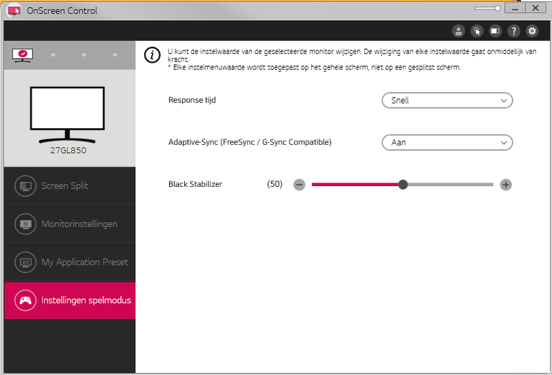

In de afbeeldingen hieronder heb ik een aantal screenshots van huidige settings toegevoegd. Voor de duidelijkheid, dit heeft dus niets te maken met settings in-game en is ook niet spel-specifiek. Zodra ik HDR aanvink onder systeem/monitor, klapt het hele scherm er uit.
Afbeeldingslocatie: https://tweakers.net/i/mVuCoCn-9RX46_4Y5mv0BrdQnzc=/full-fit-in/4000x4000/filters:no_upscale():fill(white):strip_exif()/f/image/yCeo40OuWWDpZQjnjWmLIL83.png?f=user_large
Afbeeldingslocatie: https://tweakers.net/i/jEI3mGh9HEtAMTwiYDDZWeA20gg=/x800/filters:strip_exif()/f/image/NdR4i0dAW5r83DPaB5A2Y0H2.png?f=fotoalbum_large
Afbeeldingslocatie: https://tweakers.net/i/HecJOPK2IwUYMrvQNnPi1zF7tOw=/800x/filters:strip_exif()/f/image/N5KUMgt5n4K1ta94Ks0X52BZ.png?f=fotoalbum_large

Het feit dat jouw screenshot toont dat de display op slechts 99hz draait doet mij vermoeden dat je gebruikte HDMI kabel in ieder geval niet van voldoende kwaliteit is/was.
