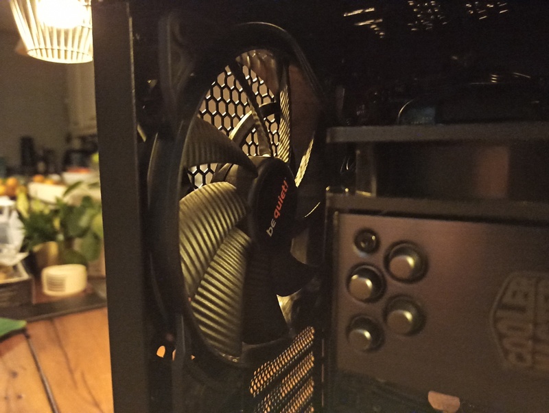

Goedenavond,
Ik heb zojuist een pc in elkaar gezet met een coolemaster pure base 500. Omdat het moederbord niet lekker er in wilde schuiven heb ik de achterste fan even verwijderd.
Ik schaam me kapot maar weet niet meer welke kant er voor zat. Ik heb me rot gezocht maar kan het online ook niet vinden.
Weet iemand dit toevallig. Staat de fan nu de juiste kant op gedraaid?

Zo zit ie goed.
In principe blaast de achterste fan naar buiten. Lucht gaat van voor naar achter, en van onder naar boven (warme lucht stijgt).
Verder is het an sich geen enorm drama als zo'n fan verkeerd om zit hoor! Je kan prima beide eens proberen, en kijken wat de beste temperaturen oplevert. Leuk onderzoekje!

Op de buitenrand van je fan staan, als het goed is, kleine pijltjes die zowel de draairichting als de airflow aangeven.
Lijkt me dat je de warme lucht van je GPU/PC naar buiten wilt blazen.
edit: een voorbeeld van pijltjes die ik bedoeld: https://images.app.goo.gl/tK2krC2enQv7CHRZA

Waarom zit je cpu koeler een kwart slag gedraaid?
  • floorcula
  • Laatst online: 29-04-2025
Waarschijnlijk omdat ik dat verkeerd heb gedaan maak ik uit jouw vraag op. :)
Volgens het plaatje moest de onderkant van het logo naar van de cooler naar het hefboompje van de CPU. Dus dat heb ik maar gedaan.
Moet ik hem een kwartslag draaien?

Ikzelf monteer CPU koelers altijd horizontaal zodat de lucht van binnen de kast gezogen wordt en dan naar achteren naar buiten via de case fan welke naar buiten blaast.
Echter, heb ik wel eens de koeler een kwartslag moeten draaien omdat hij anders tegen onderdelen aan stond. Dit was met een CoolerMaster Jet 7 en ja, zoals hij eruit ziet, klonk hij ook. :P
Wat er nu gebeurd in principe is dat hij de warme lucht van de GPU op zuigt voor zover en deze dan door je CPU heen trekt.
De casefans voorin de kast trekken lucht van buiten naar binnen (let op de pijltjes op je koelers, die staan er volgens mij altijd wel op. Zeker op die je nu gebruikt). Achterop de kast blaast het naar buiten.
Je CPU blok dus horizontaal en je fans dus van voor naar achter laten blazen.

Ik heb hem een kwartslag gedraaid zodat het fan pijltje naar de achterkant wijst en de lucht naar buiten worst geblazen.
