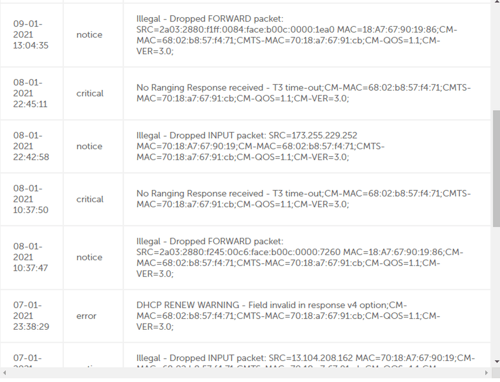

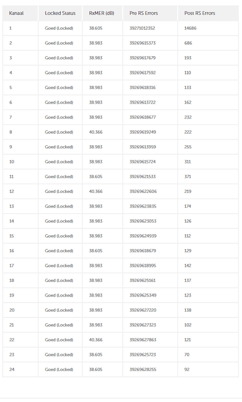

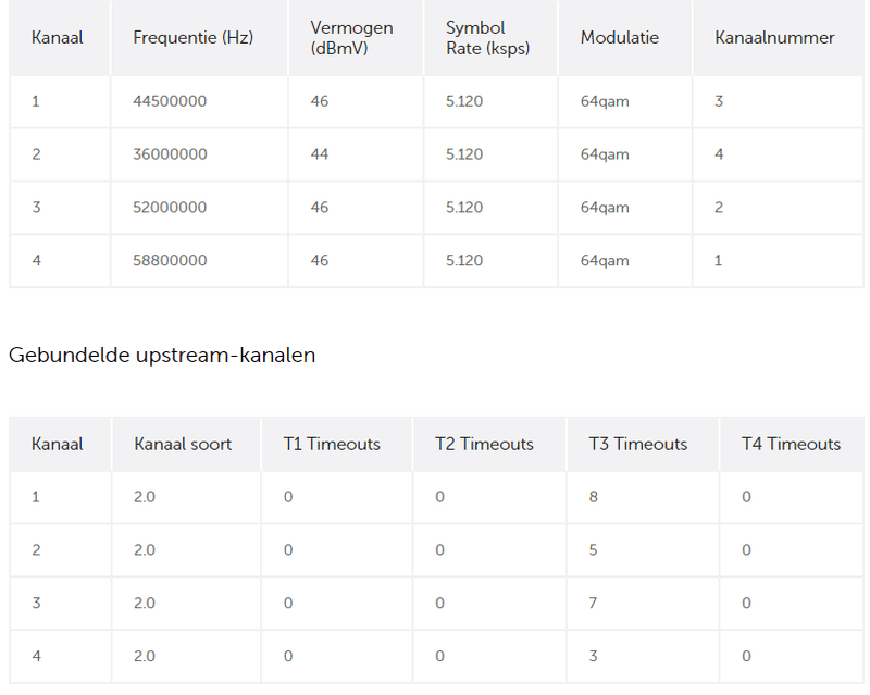

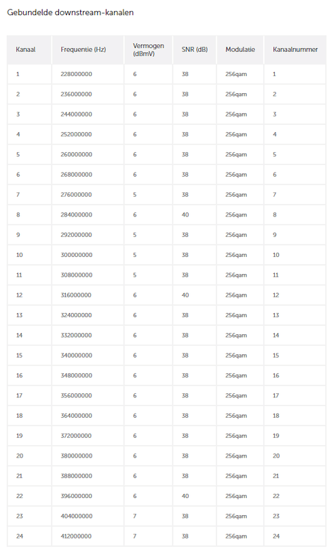

@ThomFranken Heb je al eens ingelogd in je modem, en de up downstream waardes en netwerklocatie bekeken?
Ik heb er even een screenshot van gemaakt. Ik weet zelf namelijk niet zo goed of er vreemde dingen tussen staan.
Afbeeldingslocatie: https://tweakers.net/i/4pPXEpQZ66ti5gjitbLaRYEGMHw=/800x/filters:strip_exif()/f/image/HypGD1K9Ot3yGLRLYCTyBSgw.png?f=fotoalbum_large
Afbeeldingslocatie: https://tweakers.net/i/GlYil5E_Yr1ermIMenvOMeQIVkA=/x800/filters:strip_exif()/f/image/2MEkc0aFnQdqjvmU8Z4G1tHt.png?f=fotoalbum_large
Afbeeldingslocatie: https://tweakers.net/i/BJeSU3t9xqltst_lCegdLbgGmsk=/x800/filters:strip_exif()/f/image/E9dEqnw4hw3gdwjjCPJwDQsY.png?f=fotoalbum_large
  • valkenier
  • Laatst online: 06-10 23:14
Mwoah, beetje veel post RS errors, wat kan duiden op ruis op de coax. Wat zegt het netwerklog? Is de aansluiting van het modem een beetje bij de tijd?

valkenier schreef op zondag 10 januari 2021 @ 20:35:
Er is 2 keer een Ziggo monteur langsgeweest die alles heeft vervangen. En er werd mij verteld dat er een ruisje was verwerkt. Ik neem aan dat alles daarmee zo goed als nieuw is.

En het netwerklog van het modem?

Afbeeldingslocatie: https://tweakers.net/i/BZcxBGjgd1JuOsUFCpmZs4nZUeQ=/full-fit-in/4000x4000/filters:no_upscale():fill(white):strip_exif()/f/image/XSecaLYfRpR2OzUk8ATQKLGL.png?f=user_large
Ik heb hier een screenshot van wat melding die mij opvielen vanuit de router.

hmm. die t3 time outs, zie je die vaak? https://volpefirm.com/docsis_timeout_descriptions/

valkenier schreef op maandag 11 januari 2021 @ 15:16:
Heb je trouwens een voorbeeldje van je packet loss/ping spikes? Alles bekabeld aangesloten?
Ik zag ze toevallig toen ik veel last had vaak in de logs staan.

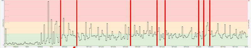

Ik zou eens een tooltje als pingplotter laten lopen. Een plaatje zegt vaak wel veel. Wat je beschrijft hoort niet zo, tenzij er een een dikke download of torrents bezig is of zo, dan wil de Ping nog wel eens oplopen. Zeker bij die freaking connectbox.

Kanarie
תֹ֙הוּ֙ וָבֹ֔הוּ
Kanaal 1 van je download is rot (228Mhz, bijna 15k post RS errors), wellicht woon je in de buurt van een T-DAB zendmast en is je thuis-installatie niet goed afgeschermd.

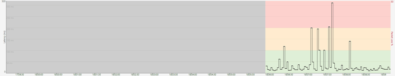

Ik zou eens een tooltje als pingplotter laten lopen. Een plaatje zegt vaak wel veel. Wat je beschrijft hoort niet zo, tenzij er een een dikke download of torrents bezig is of zo, dan willen de Ping nog wel eens oplopen. Zeker bij die freaking connectbox.
Zie hier een het resultaat van een pingplotter. Je ziet gelijk wat ik beschreef. Afbeeldingslocatie: https://tweakers.net/i/sg5jgoj2kKP8ZFLi5AFRRdWDMV8=/800x/filters:strip_exif()/f/image/uXyQX4iZP7lkFULi4UUmEEB7.png?f=fotoalbum_large
Update zie ook packet loss: Afbeeldingslocatie: https://tweakers.net/i/FvFbFKwI8s3MNrbxYgwXelkBxXU=/800x/filters:strip_exif()/f/image/xaIQePj6PI0tqB4VAsM4chmS.png?f=fotoalbum_large

ThomFranken schreef op maandag 11 januari 2021 @ 18:09:
Zie hier een het resultaat van een pingplotter. Je ziet gelijk wat ik beschreef. [Afbeelding]
Update zie ook packet loss: [Afbeelding]
Dat lijkt me belabberd inderdaad. Is dit bekabeld gemeten? Dan toch maar weer ziggo lastigvallen.
