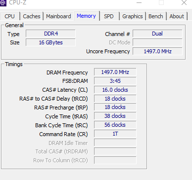

Even op jouw uitlezing van het RAM als je CPU-Z gebruikt lees je dan wel het juiste informatie uit omtrent je geheugen? (In het tabblad SPD)
Oh en trouwens Shader Cache is CPU gerelateerd, dus misschien zit je probleem niet eens bij je kaart maar elders in het systeem.
Zojuist NVIDIA gesproken en ik moest de debug-modus aanzetten in het controlpanel. Hiermee clockt de software de grafische kaart automatisch naar beneden bijvoorbeeld. Kans is groot dat de graka te ''snel'' staat ingesteld en daarom problemen geeft.
Mocht hier niks uitkomen dan moet ik NVIDIA weer contacteren met de logfiles. Het probleem zit hem in de kaart. Dat is ook hetgeen je veel leest over deze error op internet.
Geheugen wat ik heb is: G.Skill AEGIS F4-3000C16D-16GISB Memory 16GB DDR4 (2x8GB)
Wat CPU-Z aangeeft is https://i.gyazo.com/ff52901e5d10fe828f74950d3399f9c0.png

Zet in je bios de XMP mode eens aan, zorgt ervoor dat je ram klokt naar behoren, denk niet dat dit de problemen oplossen maar sowieso goed voor je systeem

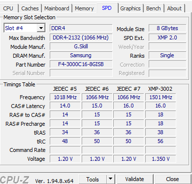

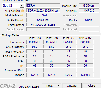

@CryptoNL Volgens mij wel redelijke vlotte communicatie met ze of niet? Ik hoop dat je het snel opgelost krijgt.
Voor CPU-Z je RAM laten uitlezen het tabblad SPD gebruiken en dan kies je bijv memory slot 2.

Hoe bedoel je? Het geheugen staat toch correct ingesteld? Dual-channel dan schijnt hij altijd 50% van de waarde aan te geven, dus 1500 in plaats van 3000. Of zie ik iets over het hoofd?
Overigens heb ik zelf niets ingesteld hoor vooraf ofzo. Gewoon systeem zo ingeplugged.
  • CryptoNL
  • Laatst online: 25-10 13:12
bierschuit schreef op woensdag 13 januari 2021 @ 12:11:
NVIDIA is niet echt heel rap ;) Het is dat ik zelf een half uur in die livechat bleef hangen, maar anders 8)7
https://i.gyazo.com/e78c0cd508ffbd420e1461e0d1c17b6a.png
https://i.gyazo.com/6c4dedbd7b71aaef423fcceac40b42a1.png
  • bierschuit

XMP stond overigens al AAN op het moederbord zag ik.
Zojuist driver 457.51 geinstalleerd en WEER dezelfde error met daarbij ook deze melding als extratje:
