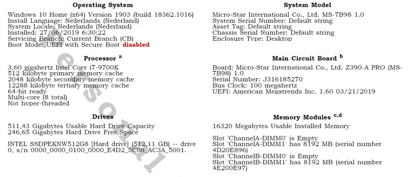

Ik heb momenteel een desktop met een moederbord z390a-pro waarin 2*8Gb DDR4 ram (kingston hyperx predator - 3333) geplaatst is. Om MS FS2020 te installeren raad men mij aan om het geheugen wat uit te breiden. welke is de beste oplossing rekening houdend met performantie en prijs (is toch ook wel belangrijk...).
1) - 2 x 8Gb bijsteken zodat de 4 slots vol zitten
2) - de 2 bestaande modules van 8gb bij elkaar steken in slot A 0 en 1 en 1 van 16 gb bijsteken in slot B 0?
3) - de 8Gb eruit halen en 2 modules van 16gb steken in slots A en B 0? of moet dit op A en B 1?
Mag ik in het laatste geval de 8Gb laten zitten in slots A en B 1 en in slots A en B 0 een 16Gb bijsteken?
Zijn er bepaalde vereisten aan de geheugenmodules in mijn geval?

Uberhaupt werken A1 en B1 samen, niet A1 en A2.
Dat terzijde, het is slimmer om hier 2x 16 in te steken dan 4x8 MAAR de vraag is of dit daadwerkelijk je probleem gaat verhelpen. Zit je ram telkens op 100% ?

Je kan gewoon dezelfde set nog kopen en die bij prikken, volgens mij deze pricewatch: Kingston HyperX Predator HX433C16PB3K2/16
Oude set in A1 en B1, nieuwe set is A0 en B0
Maar wat is nou precies het probleem? Msfs2020 überhaupt al geprobeerd? Het draait namelijk gewoon prima met 16Gb, kun je des gewenst altijd nog 16Gb bij prikken
