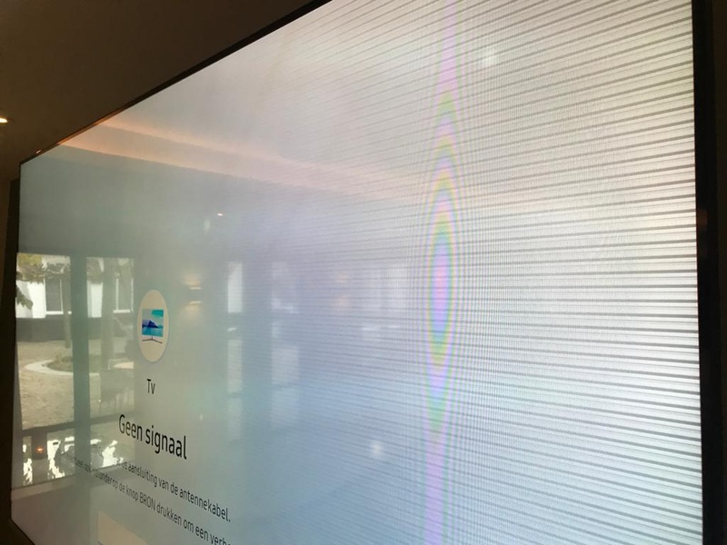

Even een vraagje, één van onze tv's van LG (weet even het type niet één-twee-drie uit mijn hoofd) heeft sinds een weekje een defect. Er zit een soort regenboogje in het scherm, kom er zelf niet helemaal uit wat voor defect dit is (ook niet na een speurtocht op internet). Heeft iemand enig idee wat voor defect dit is en of dit makkelijk en goedkoop te repareren is?
Op de foto is het duidelijk te zien:
Afbeeldingslocatie: https://tweakers.net/i/7Hjp_errbEovouYuF7UXAnjsjbU=/800x/filters:strip_icc():strip_exif()/f/image/8C5d36btIB3ykq1xnTcci5xJ.jpg?f=fotoalbum_large

Dat is niet echt een defect.. 2 lagen die op elkaar zitten (of juist los laten). Vermoedelijk door een keer (te) hard te drukken op die plek.
Soms trekt het weg, meestal niet. Hoe dan ook is reparatie vrijwel niet mogelijk zonder het scherm te vervangen.

Lijkt erop alsof het scherm op die plek een stoot te verduren heeft gekregen waardoor de LCD en de "glasplaat" niet meer netjes aansluiten en je daardoor een beetje een prisma effect krijgt.

Dat is spijtig, maar is niet anders. Bedankt voor het snelle antwoord beide!

proberen is voor eigen risico, maar met een zuignapje voorzichtig trekken aan het scherm kan verbetering geven.
