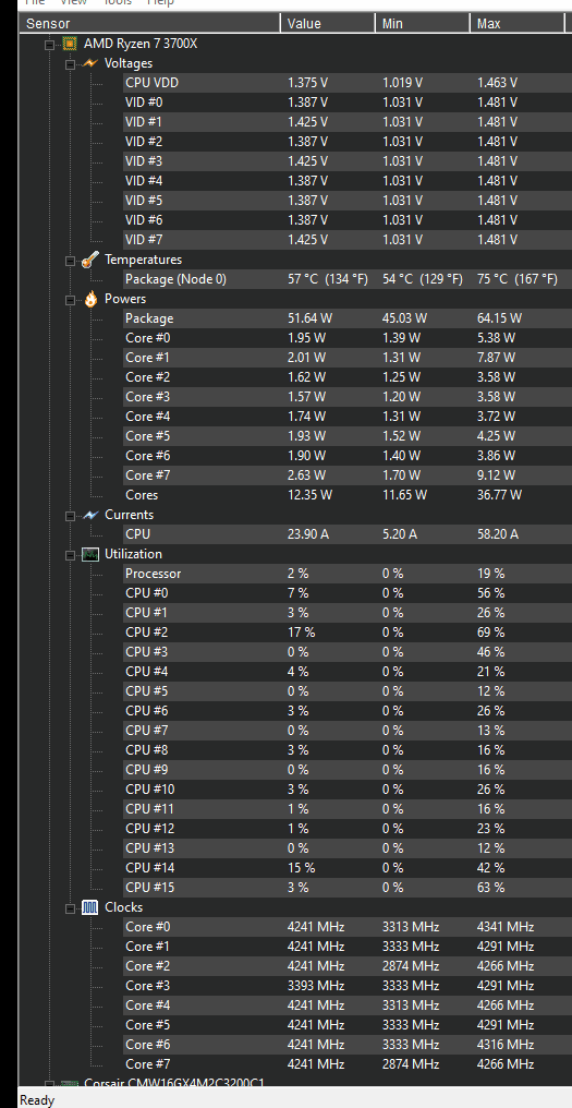

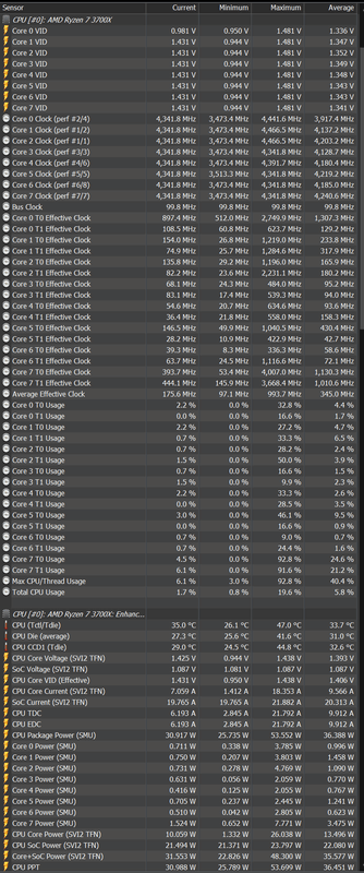

Als je HWiNFO64 start dan een vinkje zetten voor "sensors only", dan krijg je alle informatie die je nodig hebt.
Ik heb zelfs Precision boost aangezet en mijn 3700x klokt nu naar 4.475mhz en zelfs dan kom ik nooit zo hoog
Wil jij eens je oor bij de je AIO pomp houden (waarschijnlijk in het blok op de CPU) en horen en voelen (kabels) of er wel water doorheen gaat? En voelt de radiator warm aan en de kabels?
Zou ook kunnen dat je AIO defect is.

Ik heb Precision Boost nu tijdelijk uitgezet. Ik heb nu al lagere temps dan voorheen. De AIO maakt nog wel geluid en ik voel ook vibraties door de slangen heen van het water. De slangen voelen warm aan en de radiator zelf lauw-warm. Lijkt mij prima dus. De AIO fans spinnen ook op zodra er een piekwarmte komt en de temperatuur neemt dan ook wel weer af.
Ik vind het te typerend dat als ik de Core Precision Boost uitzet, de temperaturen doorgaans lager zijn. Lijkt me dus toch echt ergens een warmteprobleem. Ik heb koelpasta besteld en ga morgen dit direct testen. In de radiator zelf zit iets wat stof, maar vooral oppervlakkig lijkt het. Die reinig ik dan ook direct.
Afbeeldingslocatie: https://i.imgur.com/ZNEMuHV.png
Afbeeldingslocatie: https://i.imgur.com/lEeBKZM.png

  • Trently
  • Laatst online: 16-11 18:29
ViezeVis schreef op donderdag 7 januari 2021 @ 15:05:
Het is niet opmerkelijk dat met PB uitgeschakeld de waardes veel lager zijn. Je CPU zal niet meer boven de 3.6ghz clocken. Zowel op single- als multicore laat je nu heel veel prestaties liggen. Dat is ook niet waarvoor je hebt betaald en zou onder normale omstandigheden niet een noodzaak moeten zijn.
Hieronder zie je de resultaten van mij 3700x. Het feit dat het voltage onder zeer lage 'load' boven de 1.4V zit, is ook absoluut geen probleem.
Afbeeldingslocatie: https://tweakers.net/i/21ZVepaduZ8KJujZC9uAu1mdRNg=/x800/filters:strip_exif()/f/image/5GzeXnpojHaJFA8Exqh8B90D.png?f=fotoalbum_large
Je ziet dat zelfs met 31watt je CPU toch 60 graden wordt. En dat is heel opmerkelijk, hoe kan zoiets zo warm worden met bijna geen vermogen in je chip.
Meest logische stap is toch het eerst in je AIO te gaan zoeken. Je kan altijd, mocht je die nog hebben, met de stock koeler kijken wat daarmee je resultaten zijn.

  • Trently
ViezeVis schreef op donderdag 7 januari 2021 @ 15:42:
Inderdaad, dan is jouw screen een goed zichtbaar verschil. Ik neem aan dat jij verder geen zaken hebt aangepast zoals wat @Hackus eerder stelde m.b.t. voltage, multipliers e.d? Ik heb helemaal niet van het overclocken, laat staan het spelen met voltages. :P
Het enige wat ik heb gedaan is PB verder laten boosten tot 4.475ghz. Dat zie je dan ook bij mijn core 0,1 en 2 dat deze boven de 'standaard' 4.4ghz lopen.
ViezeVis schreef op donderdag 7 januari 2021 @ 15:44:
Het is inderdaad binnen 2-3 seconden, de piekvoltages lees ik overal terug. Ook op Reddit fora. Je zou dan alsnog de warmte kunnen beperken door je max voltage terug te schroeven, maar dat is het probleem verschuiven en zéker niet oplossen (zeker als je je bedenkt dat mijn BIOS gewoon default is en de idle temps al te hoog zijn. Als er iets is wat ik niet wil, is dat ik me moet wringen in BIOS settings om voltages goed te krijgen zodat mijn CPU onder 'load' ook normaal presteert als iedere andere CPU.
Dan beginnen we eerst bij de basis en dat is cooling :-).
Begin daar eerst mee en mocht dat niet baten, kunnen we altijd verder kijken naar andere oplossingen :)
