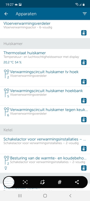

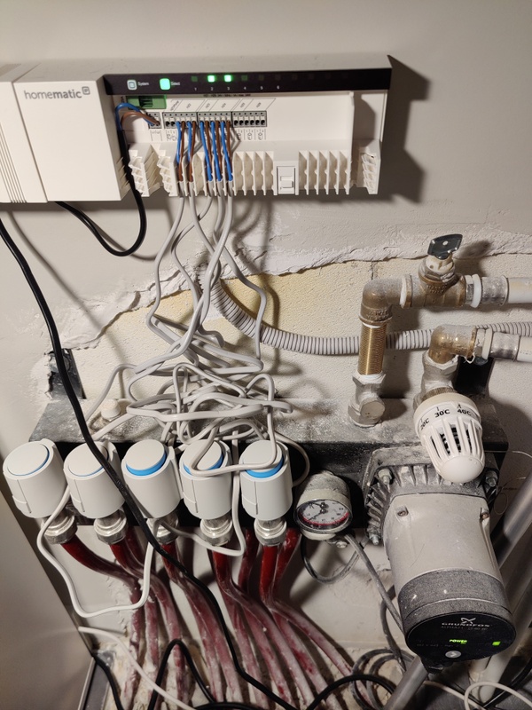

De verdeler actuators staan constant open van de huiskamer maar het word na een week nog geen graden warmer, maar ook niet kouder dan 18.5.
(Linkse 2 is badkamer, 3 rechts huiskamer)
Afbeeldingslocatie: https://tweakers.net/i/5RqVkHzyoYOEk86HKlqE0_J7hsQ=/x800/filters:strip_icc():strip_exif()/f/image/yaKrAJSq3oM6sNP0AmvDnIT4.jpg?f=fotoalbum_large

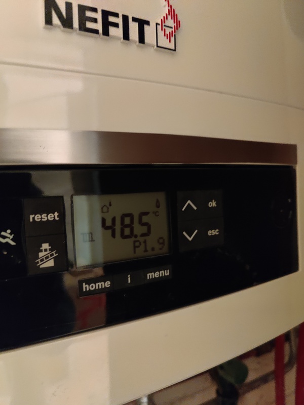

Ik heb het idee dat de cv ketel (nefit) te laag in zijn temperaturen zit steeds. Die stookt maar met +-45-50 graden? Of is dit normaal?
Afbeeldingslocatie: https://tweakers.net/i/ZGIRvgzq5hEmDcjnHy2SI2LiD8s=/x800/filters:strip_icc():strip_exif()/f/image/lrWDt6eozNCN7s1kFj2Jlj6c.jpg?f=fotoalbum_large

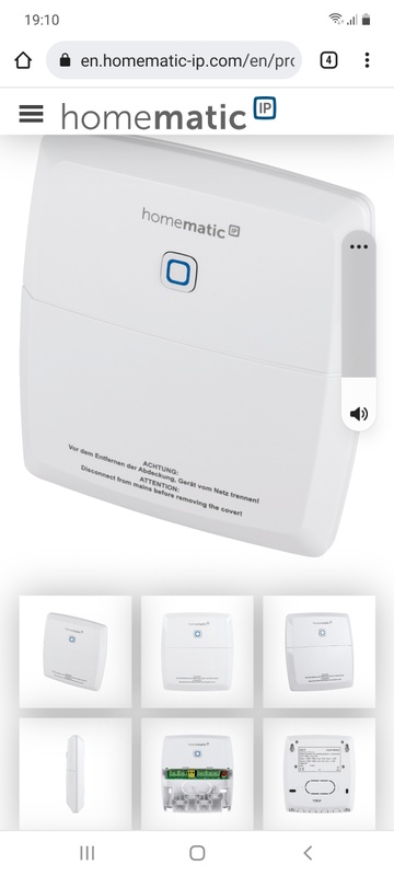

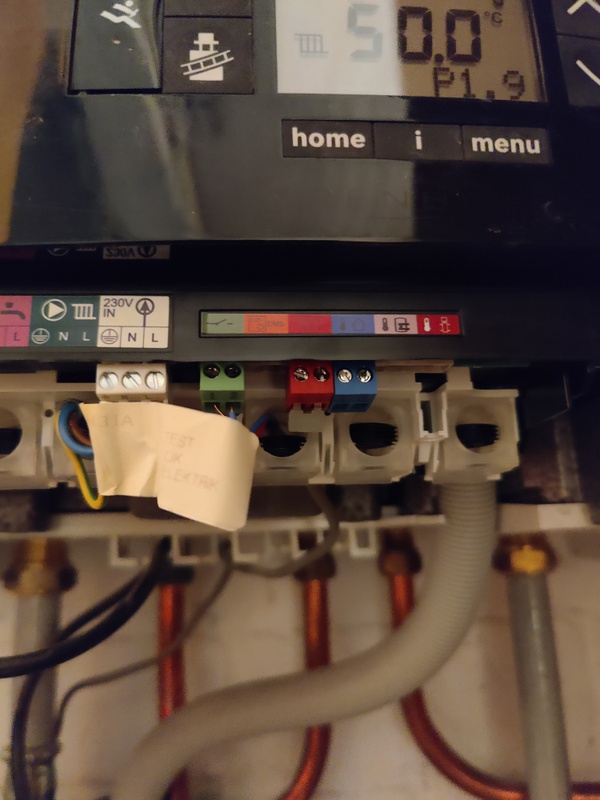

Ook weet ik niet zeker of ik wel de goede aansluiting heb op de cv ketel voor naar het homematic systeem, misschien dat hier iets fout gaat in de aanvraag. Dit stond ook nergens beschreven. De groene aansluiting is waar nu het homematic systeem op zit.
Afbeeldingslocatie: https://tweakers.net/i/-iSEDfYmaflEVItD9LehaIJENzg=/x800/filters:strip_icc():strip_exif()/f/image/sW1Kly35XWf3A5OGwUAsix0n.jpg?f=fotoalbum_large

Warmt de CV ketel wel hoog genoeg op? die slaat wel aan zodra je ook vraagt? Hoeveel graden geeft de CV ketel aan?
Welke aansturing gebruik je precies ? Heb je ook de verdeler met smart switches op de kraantjes van de vloer verwarming? En gebruik je de CCU3 of de IP access point met App via telefoon?

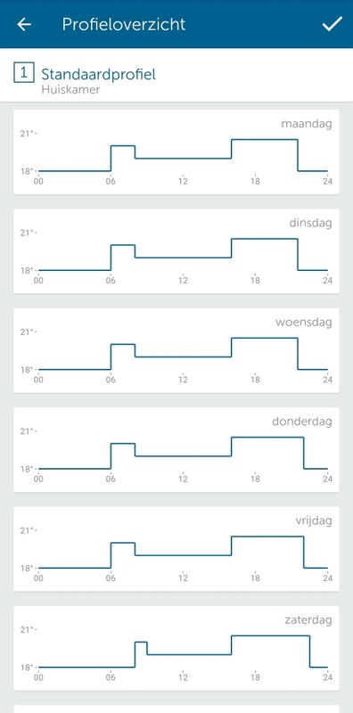

Hey Dobrie, Heb je misschien een screenshot van hoe jij de vloerverwarming actuatoren hebt ingesteld? ik heb het idee dat dit bij mij niet goed is
En ik heb idd in elke ruimte een afzonderlijke thermostaat, maar ik heb dus vloerverwarming beneden, en boven radiator thermostaat kranen. Alleen die triggeren de CV ketel niet om aan te gaan
  • dobrie
  • Laatst online: 05-01-2025
dobrie
x 220 330 010
Afbeeldingslocatie: https://tweakers.net/i/IUxUdJ0dpJ73YQKkYjGQFvv0Upo=/x800/filters:strip_icc():strip_exif()/f/image/u0wpc4LaBR1EDXnJAJrUrtiE.jpg?f=fotoalbum_large

Op de vloerverwarmingsverdeler meter te zien(wel slechte foto) krijg je ook geen warmwater aangeleverd, bekijk eens waar de leidingen wel warm worden in het traject door te voelen met de hand.
65c CV water moet ruim voldoende zijn voor vloerverwarming, het lijkt er sterk op dat je ketel zijn warmte niet kwijt kan door bijvoorbeeld een luchtbel of bypass die open staat of een kapotte thermonstaatkraan(gaat niet open).
De pomp draait ook wel hard genoeg zie ik.
De meters op de verdeler horen naar 35-40c te gaan.

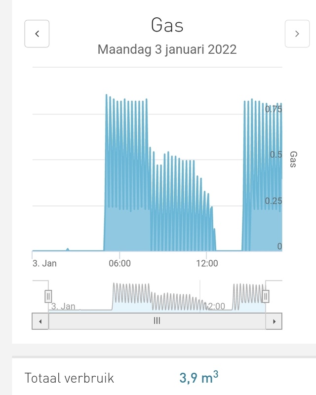

@mkers het gasoverzicht haal ik op via enelogic met een youless P1 meter.
Ik draai nu met cv water van 45 graden en krijg het netaan warm. Heb de optimale start/stop functie aan staan.
