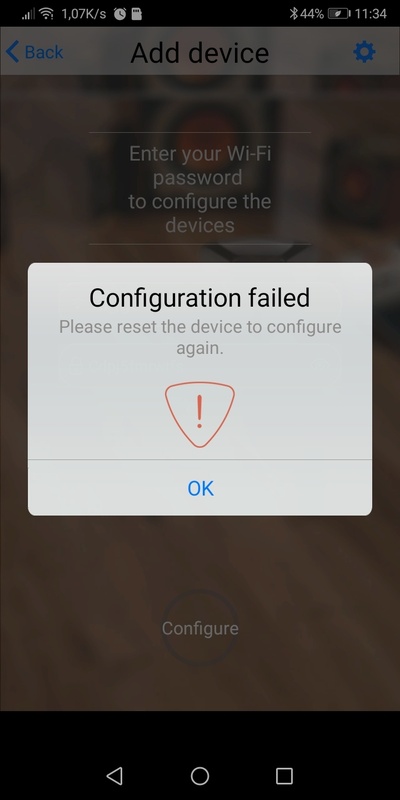

Ik volg alle stappen die jij aangeeft, inmiddels ook al een handleiding gevonden hoe te connecten met E control en ik doe exact wat deze stap voor stap handleiding aangeeft, het blauwe lampje van de Broadlink knippert
Na mijn wifi gegevens in gevuld te hebben krijg ik weer de popup in de de E control app op mijn android foon zoals ik al 25 keer gehad hebt : configuration failed !!! :? 8)7
