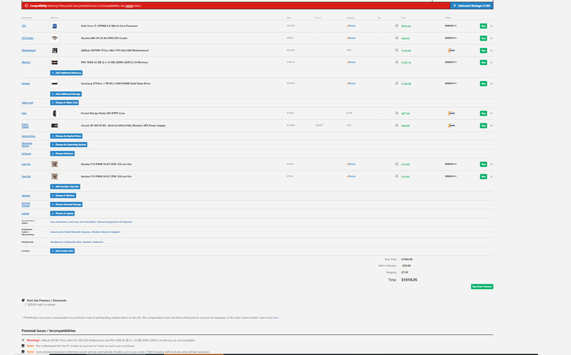

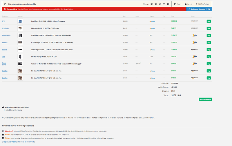

  • MarneRat
  • Registratie: Juni 2016
  • Laatst online: 24-06 23:16
G.skill - https://pcpartpicker.com/list/nymXBc
Afbeeldingslocatie: https://tweakers.net/i/r141IXBrOLJLoihKjORMurRj72Q=/800x/filters:strip_exif()/f/image/FLudP9BpS1LQfyt0zh4I6pom.png?f=fotoalbum_large
PNY - https://pcpartpicker.com/list/q3c9LP
Afbeeldingslocatie: https://tweakers.net/i/eGgBXLe2qyCAboIqLrvdL0HPk2w=/800x/filters:strip_exif()/f/image/zw0aRpoyHpxZacWi7arrbf7w.png?f=fotoalbum_large
[ Voor 158% gewijzigd door MarneRat op 19-03-2021 22:51 ]

  • martyw
  • Laatst online: 17:58
Ik denk dat ze bedoelen dat et geheugen niet op de QVL van het moederbord staat, maar bij Intel CPU's is dat in het algemeen geen probleem. Als je helemaal op safe wil spelen neem dan een set van de lijst :)

  • Uszka
  • Registratie: Maart 2018
  • Laatst online: 18:00
De PNY kit werkt sws want heb ik voor een aantal Intel Z490 builds gebruikt. Vraag mij af waarom je de G.Skill kit zou willen voor 3 tientjes extra.
