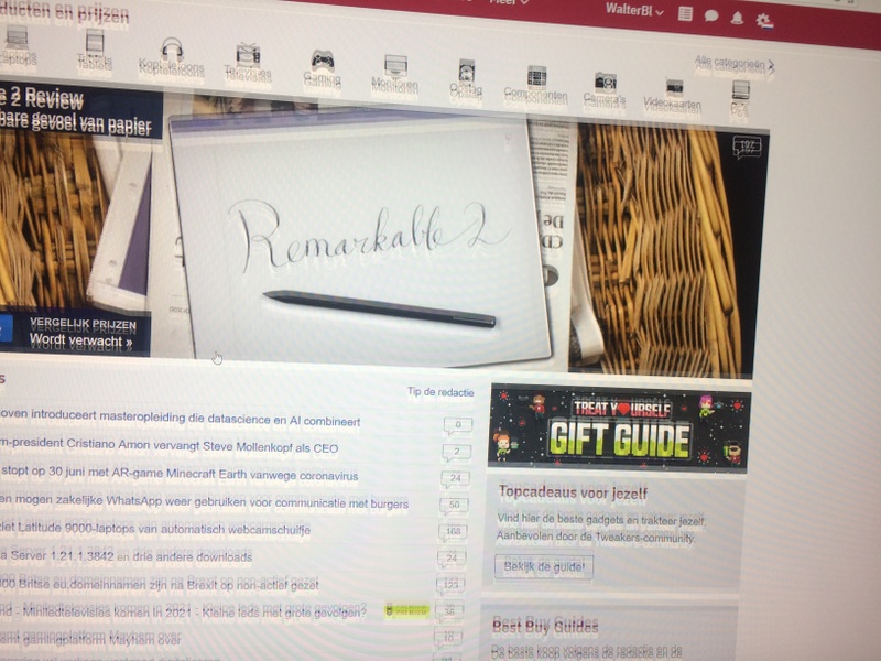

Vandaag is mijn Gigabyte M27Q binnengekomen. Ik heb deze via HDMI aangesloten op mijn PC (CPU: Intel I7 920 + GPU: HD7950). De drivers heb ik geüpdatet. AMD Radeon Software is geïnstalleerd.
Nu merk ik tijdens het scrollen iets ontzettend vervelends: alles wordt steeds dubbel weergegeven. Niet alleen tekst maar ook afbeeldingen waar je door heen scrollt komen dubbel in beeld. Het is dermate aanwezig dat het met een camera gemakkelijk is vast te leggen (zie foto's).
Waardoor komt dit? Verouderde videokaart? HDMI aansluiting? Pech met monitor? Iets anders?
Wat ik nog meer merk: ik krijg hem niet van 60hz af. Ook in de monitor settings van WIN10 krijg ik geen opties, enkel 60hz. Terwijl dit scherm 170hz zou moeten kunnen. Ook Freesync krijg ik niet enabled in de AMD Radeon Software. Het scherm wordt wel als M27Q herkent.

Ik heb er niet heel veel verstand van, maar staat me bij dat HDMI geen 144 hz kan behappen. Een snelle google search lijkt dat te bevestigen. Of dat ook de rest van de problemen verklaart weet ik niet. Ik zou de DP verbinding eens proberen.

144Hz ga je niet halen met de HDMI op een oude HD 7950. Zelfs voor DP is het al twijfelachtig.
Freesync wordt niet ondersteunt door je videokaart. Dat is pas vanaf 2e en 3e gen GCN architectuur en HD7950 is 1e gen GCN.
Bedankt! Ik had verwacht dat 144hz het wel zou doen met HDMI, ergens gelezen dat het tot 120hz zou gaan. Ik ga het morgen met DisplayPort proberen van een laptopje (HP Elitebook 4870P, met geïntegreerde graphics card).

Jouw kaart heeft HDMI 1.4 die maar tot 60 hz kan gaan. Waar heb je de overdrive op ingesteld? Zet het op "Picture Quality", want de andere twee instellingen geven veel overshoot en verklaren waarschijnlijk de witte tekst die je ziet. Het "dubbele" wat je met de camera vastlegt wordt veroorzaakt door het stroboscopische effect en ligt niet specifiek aan je scherm.
Let ook op dat dit scherm gebruik maakt van BGR-subpixellayout en niet het vaker gebruikte RGB. Dat betekent dat tekst er wat wazig uit kan zien. Stel in ieder geval cleartype opnieuw in, nog beter is om het scherm ondersteboven te monteren op de houder en dan via de instellingen van de GPU de weergave om te draaien.

Als het probleem blijft bestaan nadat je de DP kabel gebruik dan moet je even kijken naar de overdrive settings van je monitor. Deze kan te laag of te hoog staan (te hoog geeft reverse ghosting, te laag geeft normale ghosting).
Ik heb nog niet een DP kabel geprobeerd (laptop ligt elders) maar inmiddels wel wat meer opgelost:
- Ik krijg alleen alles dubbel te zien als ik in het monitor-menu onder settings --> picture voor FPS kies. Hij staat nu op sRGB en het lijkt opgelost.
- Inmiddels is het gelukt de monitor op 120hz te krijgen. Ik heb in WIN10 mijn resolutie naar beneden bijgesteld. Van de maximale 1440 naar 1920x1080. Daarna verschenen wel allerlei opties in het WIN10 monitor menu, waaronder ook de 120hz optie.

Dan is het waarschijnlijk overshoot van de ghosting die te aggressief is voor de lage Hz.
Met DP 1.2 ga je iets meer dan150Hz halen op 2560x1440.

Wat je hier ziet in inverse ghosting. Dit gebeurt wanneer je pixel overdrive te agressief staat. Zet deze wat lager en dit effect zal verdwijnen.
