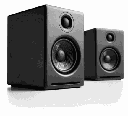

In hindsight is mijn advies van gisteren ook niet ideaal, die JBL monitoren, hoe goed ze ook zijn, kun je ook niet via USB aan je PC hangen en zullen ook van een zuiver lijn signaal voorzien moeten worden. Misschien is dit iets voor je;
Audioengine A2+. Check de reviews. Deze hang je gewoon via USB aan je PC (of eventueel zelfs wireless). Ik heb in het verleden zelf een setje A2's gehad en dan zijn erg leuke instap speakers voor mensen die eens wat meer willen dan de standaard Logitech of Creative PC speakers. Tevens zijn ze niet heel duur, €230 voor de set.
Afbeeldingslocatie: https://tweakers.net/i/vSVHzK5MXXAKoycipvgHOuLb69E=/full-fit-in/4000x4000/filters:no_upscale():fill(white):strip_exif()/f/image/oXE128lpnqZ6F1JK6e1zdDGf.png?f=user_large
pricewatch: Audioengine A2+ Wireless Speaker System Zwart
