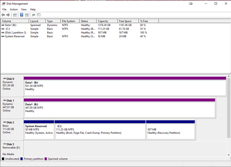

Afbeeldingslocatie: https://tweakers.net/i/H6blpcMDFAG2tiCZXQukcU8OXH8=/800x/filters:strip_exif()/f/image/ei7YzdO2ViATkYgcOffG5k1Y.png?f=fotoalbum_large
het is gelukt, enige nadeel waar ik tot nu toe last van heb is dat Oculus niet op een andere schijf te installeren is.
dit was al lastig, moest via een commando in run of CMD, maar dynamic disk vind oculus niet leuk dus die moest op de C schijf.
er schijnt wel een work around voor te zijn maar dat werd me te lastig en voorlopig heb ik nog genoeg ruimte op mijn C schijf.
verder ben ik tevreden :)

@Martijn137 Weet je zeker dat het niet is omdat je disk B: is ? Dat is (zelfs nu nog steeds) een reserved letter voor removable drives. Ik ben nog nooit tegen echte problemen aan gelopen anders dan dat ze niet te indexeren zijn maar het kan zijn dat Oculus daar een uitzondering op is.
  • Martijn137
  • Registratie: December 2015
  • Laatst online: 06-10 12:19
DukeBox schreef op woensdag 6 januari 2021 @ 14:13:
helaas oculus is de uitzondering voor zo ver ik gevonden heb.
zie de comment van een staff member van oculus:
https://forums.oculusvr.com/community/discussion/comment/557113/#Comment_557113
  • spone
Ah, het komt doordat de disk een dynamic disk is. Ben wel benieuwd wat Oculus dan voor speciaals doet waardoor het niet toe kan met standaard windows filesystem API's.

  • Aragnut
  • Laatst online: 16:50
Op basis van de info in op de thread die je post:
Oculus installer wil zoeken waar hij kan installeren en gebruikt hiervoor een aantal system calls. De scrhijver van het programma heeft echter een denkfout gemaakt en er (verkeerd) vanuit gegaan dat er externe disken eruit te filteren te zijn door te kijken naar of ze wel/niet hotpluggable zijn. Dit is echter niet de juiste benadering voor een volume (enkel voor een disk) en geeft bij een dynamisch volume niet het verwachtte antwoord.
De poster gaat verder door aan te geven hoe het wel gedaan had moeten worden: zoek eerst naar de onderliggende fysieke disken van de volumes en vervolgens de check uitvoeren op die disken (in plaats van direct op het volume).
