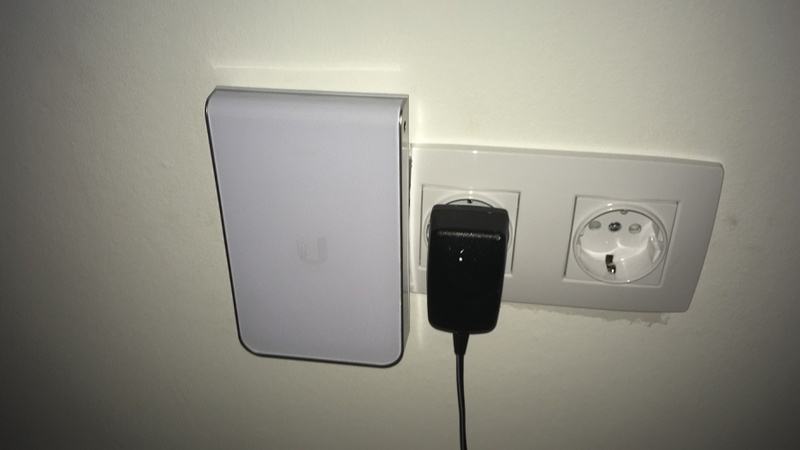

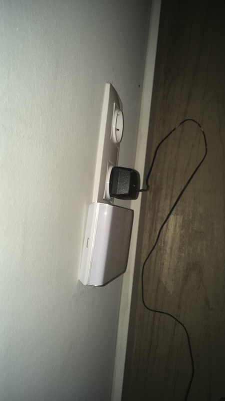

Ik heb op de begane grond een inwall gedaan (ubiquity HD inwall) omdat daar ook een geintegreerde switch in zit. de in-wall zit in de muur tegenover de TV (waar gewoon 2 outlets zijn), zodat ik de opstelling tzt kan spiegelen. De in-wall zit op een plek tegen twee stopcontacten aan en ik moest het afdekraam bijznijden om het passend te krijgen. het is niet lelijk, maar ook weer niet mooi genoeg om goed zichtbaar te hangen
achteraf gezien had ik net zo goed 2 outlets op die plek kunnen maken en daaraan een schotel kunnen ophangen, was goedkoper geweest en op termijn makkelijker te vervangen.

Naar mijn mening, maar dat is een kwestie van smaak, ziet een in-wall er niet mooier of strakker uit dan een schotel, maar is wel duurder.
Alleen als je zoals de foto hierboven een doos hebt met spanning ernaast is een inwall mooier omdat je dan geen kabels hebt hangen, maar jij schrijft dat je toch een stand alone doos maakt, dan kun je net zo goed een schotel plaatsen.
Bedenk wel dat beiden naar voren stralen en dat je bij verticale plaatsing dus geen spatje wifi naar de achterkant krijgt.
